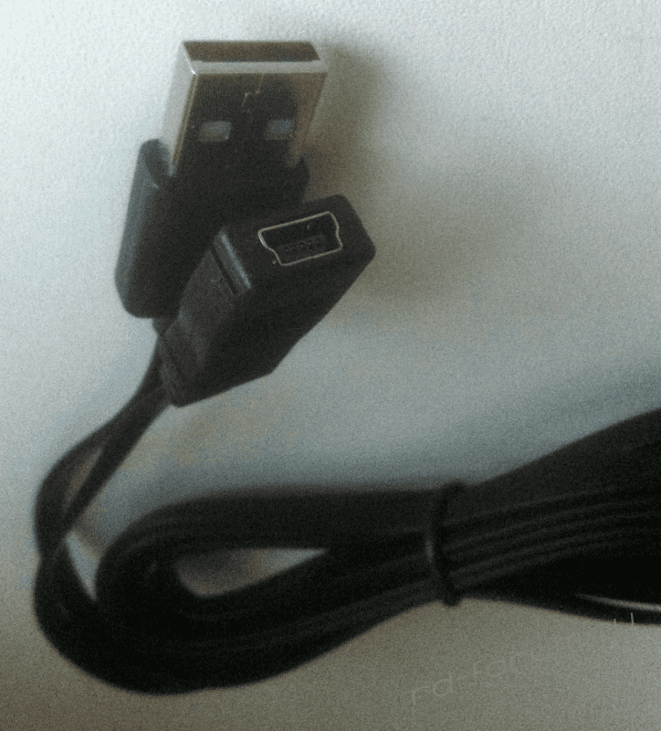

Добрый день. Повторюсь - был потерян шнурок для прошивки GPS модуля.:( Кто скажет где можно приобрести.Спасибо.
В магазине.. если совсем ничего не найдете .. тогда на али..

Так там разве не обычный USB-miniUSB ? Я такой на днях в магазине радиодеталей за 110 рублей длинный покупал.

Всем спасибо за помощь!Есть такие переходники,но при их подключении,комп не видит модуль?!Вот я и подумал,что у шнурка идущего в комплекте с антирадаром,своя распайка,но это мои предположения!Если я не прав,то поправьте меня?!В наличии два переходника и в обоих случаях,при подключении модуля через них к ПК он не видит модуль GPS?!
Теоретически - должна быть стандартная. Для прошивки Шомиков/Сильверов в комплекте идёт оч. короткий шнурок. Зачастую, при попытке прошивки нестандартным комп их не видит.
Как вариант - найти шнур как можно короче, с большим сечением жил.

Друзья, ну разве сложно купить два USB разьёма для поверхностного монтажа и спаять их навстречу друг другу как я описывал выше с фото?
Tута фото )
Бюджет- рублей 30 в любом радиомагазине или рынке ! и получаете переходник для кабеля USB-миниUSB коих у каждого дома наверное вагон и маленькая тележка ! Сам таким пользуюсь, правда уже имею и родной кабель.
