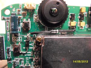

Подскажите, кто доработку делал, чтоб теста этого не было в начале! Какие компоненты нужны кроме конденсатора и куда подключать? В теме есть описание, но не всё понятно.
Petrolium
10.05.2012
291
Ростов-на-Дону
ConquerorА868
Вот я описал точки подключения на Х323 и фотографии платы https://www.rd-forum.ru/102727-post1276.html
Диоды я думаю не сильно принципиально какие-небольших габаритов ну и ток чтобы не свосем мизерный,конденсатор любой малогабатиный вольтаж 10-16Вольт.
Схема доработки-тут https://www.rd-forum.ru/55669-post416.html
Если есть вопросы-спрашивайте - отвечу.

Во! Отлично! Как раз искал такие фотки. Только непонятно, зачем эти трубы такие толстые? (на последнем фото)
Наверно что было под рукой у Petrolium то и использовал !
Сегодня доработал другу за одно и сделал снимок !

так точно-была изоляционная трубка в нее запихнул диод и провод..
типа заизолировал тем,что попалось на глаза-диоды были с короткими ножками..
ну и место соединения диодов и кондера обмотнул изолентой на всякий случай--хотя оно все там жестко держится за счет пайки.
Так что кто собрался -делайте. Паяльник главное с тонким жалом и некривые руки.

Всем спасибо! Всё сделал!
Работает действительно отлично: при включении только доли секунды звука, дальше тишина.
