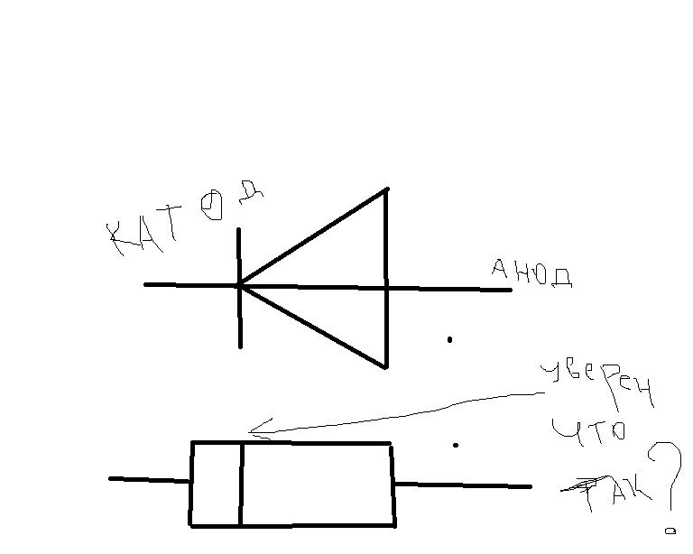

а ты уверен что на этих диодах там где черточка - это катод??

по идее это так.

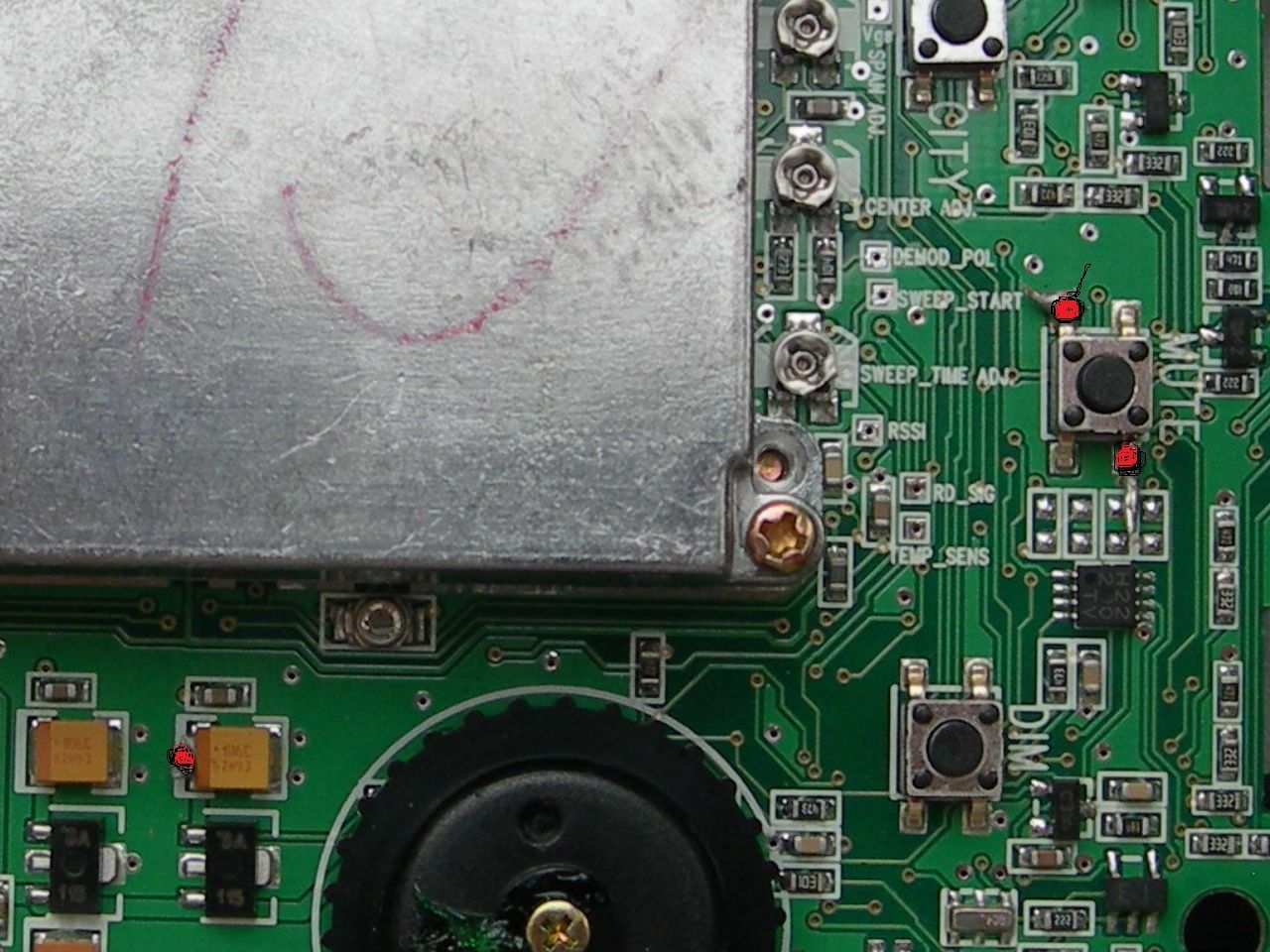

точки пайки красным

повторюсь-проверь качество пайки(сопельки :) )
лучше через увел стекло
ну и проверить проводимость диодов -точно определить катод анод
