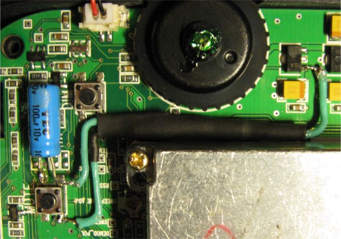

По-поводу отключения приветствия.
Использовал что было под рукой: кондер 100uF x 10V, диоды 1N4001 (50V, 1A).
Тетка даже не успевает произнести букву W - подает голос на 0.3-0.5 сек и затыкается. Меня устроило.
Спасибо Igor S и Petrolium за схемы и фото *DRINK*

ant_ ты 5 вольт взял с другого места почему?

zarudav,
Да просто не хотелось соплю сбоку лепить на керамический кондер. Дело вкуса.
