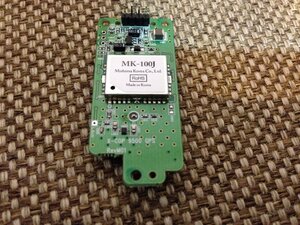

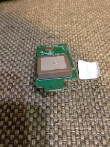

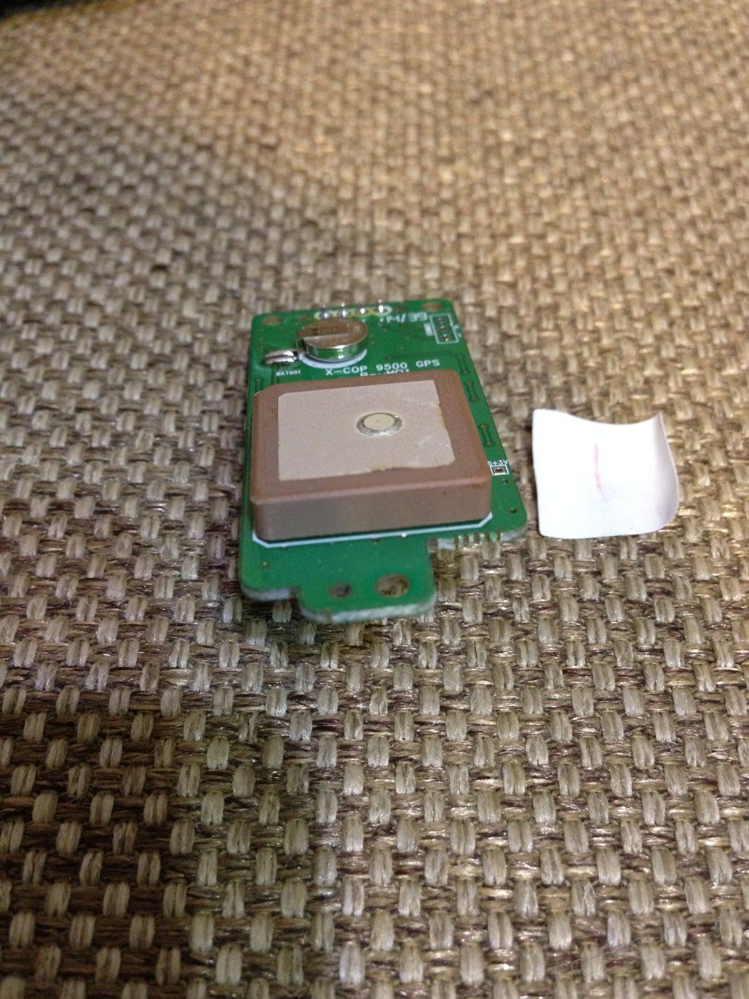

У меня на 20-й прошивке с приемом GPS-сигнала тоже самое, т.е. не улучшился.
P.S. Вот GPS-модуль 9500-го:
В инструкции про него сказано следующее:
GPS характеристики
- GPS Модуль : MK-100J (SirF StarIV)
- Антенна (18 мм * 18 мм)
- Теплый старт: < 1 second
- Холодный старт: < 35 seconds
А вот видео про другой регистратор:
Из видео становится ясно что мощность приёма сигнала GPS сильно зависит от размера антенны. И подозреваю никакие прошивки нам не помогут. :(
Фраза из данного видео: "Общая емкость антенны значительно превосходит все вот эти указанные антенны". Вопрос:
- значительно, это на сколько емкостнее? В цИфИрях можно?
- измеряя размеры антенн он мерил размеры текстолитовых плат под антеннами или мне показалось?
- он сказал, что у ихнего: скорость на холодную 35 сек, на горячую 1 сек? А у 9500 разве другие ттх заявлены?
- чувствительность 160 дБ (или может быть "-", дБм?) - это сколько в мкВ?
- 99 каналов на прием? А смысл, если GPS-приемник получает сигналы от спутников, находящихся в ограниченном секторе небесной сферы?
Я так понимаю, что эта антенна - для диапазона L2=1227,60 МГц, а не L1=1575,42 МГц?
Чем характеристики этой антенны принципиально отличаются от антенны гибрида, кроме "чувствительности в 160 дБ"? :eek:[DOUBLEPOST=1432660401,1432660252][/DOUBLEPOST]
Каким образом это видно из этого видео? На сколько это видно и каким образом?

Все утверждения в видео делал не я. Я лишь "за что купил, за то и продал", т.е. поделился ссылкой на видео и высказал своё мнение о нём. Вас интересуют нюансы, задавайте их не мне а автору видео.
Лично я думаю, что качество приёма сигнала GPS зависит от размера антенны. В различных статьях про GPS антенны, которые мне попадались, где-то подтверждается моё мнение, а где-то опровергается. Подождём и посмотрим как Neoline прошивкой исправит ситуацию.

Тогда уже дБи или dBi- изотропные децибелы
Да как бы нет! Он лукавил. Говоря о 160 dB, он имел в виду 20 dB (-165dBm Tracking).
P.S. Из двух антенн с одинаковым коэффициентом усиления и сходной конструкцией меньшие размеры будет иметь антенна, предназначенная для приёма волн меньшей длины волны.

На счёт децибел согласен. Только скорее он ошибся чем лукавил. Эта информация в открытом доступе на их сайте, чего тут можно слукавить?
