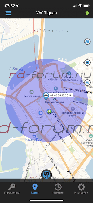

Сегодня как раз "отличное утро" для плохого приема GPS , низкая плотная облачность . GPS StarLine отказывается точно определять местоположение
А вот видео Neoline , пардон что не сразу нажал на запись , пропустил секунд 5-6. В следующий раз буду внимательнее . В общем на 3-5 сек устанавливается время ,значит спутники ловит , а далее в течении пол минуты находит нужное количество(я так думаю 5 и выше). Это холодный старт с плохими условиями приема после ночной стоянки ,горячий старт сек 5-7. Так же у меня ловил спутники старый комплект на свою первую прошивку.
А теперь после длительного поиска места установки понял что даже сигнальный провод CAN шины авто проходящий поверх датчика GPS вносит свои погрешности и начинает мешать уверенному старту и работе GPG датчика. К стати на плохие условия приема влияет даже тонировка и обогрев лобового стекла( не так сильно как сигнальный провод) но влияет.
