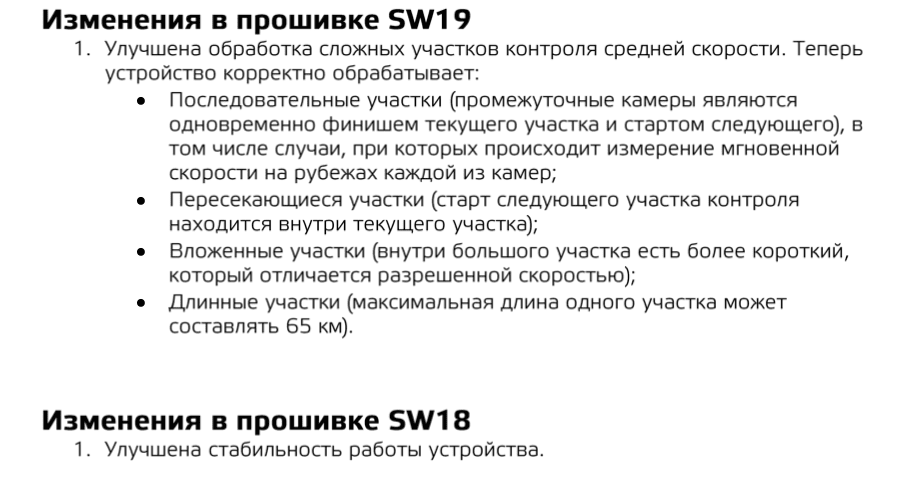

Выложили новую прошивку 19 , сам сейчас в Крыму , проверить не могу . Кто может проверить длинные участки КСС починили или нет. В аннотации вроде длинные участки анонсировали до 65 км.

Привет, ребят. Кто пробовал 19ю прошивку?
Стоит обновляться с 18й или шило на мыло?

Ну как минимум участки КСС стали корректнее отрабатываться!

Ну внесу свою лепту . На 19-ой отвалов и зависаний никаких нет за 2300 км. КСС длинные работают как надо (не прошло и 3-х лет) проверил максимум 36 км.Скаты хавает кордоны м2 тоже . А теперь дегтя немного . На крымском мосту не среагировал ни на одну стрелку радарным блоком , только по базе, хотя стрелка где то проскакивала, но в другом месте. Ну и Z фильтр очень дырявый . Пропускает много помех в том числе и Платон хотя 8700s может молчать в этот момент
