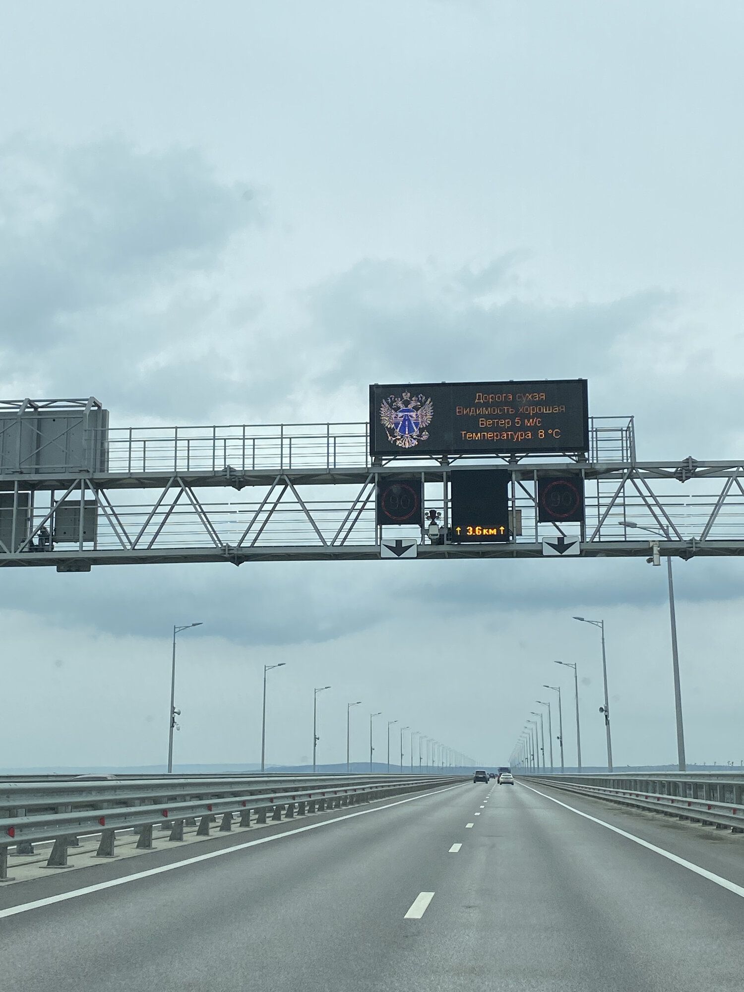

А можно фото Стрелок?
В 2018 году там были Стрелки-Плюс без радарных блоков.
Вот...
off: А что это на каждом втором фонарном столбе привешено? Рупоры какие-то... то ли антенны направленные (куда?), то ли громкоговорители (для чего?).
Это на многих мостах стали ставить камеры и рупора. По ходу что-то связано с их охраной.
igorer
19.09.2012
716
Doppler&SochiProWiFi&R-Bot
VW Tiguan II
Это камеры ЧС , 1 минуту постоишь и эвакуатор прилетает . Стратегический объект

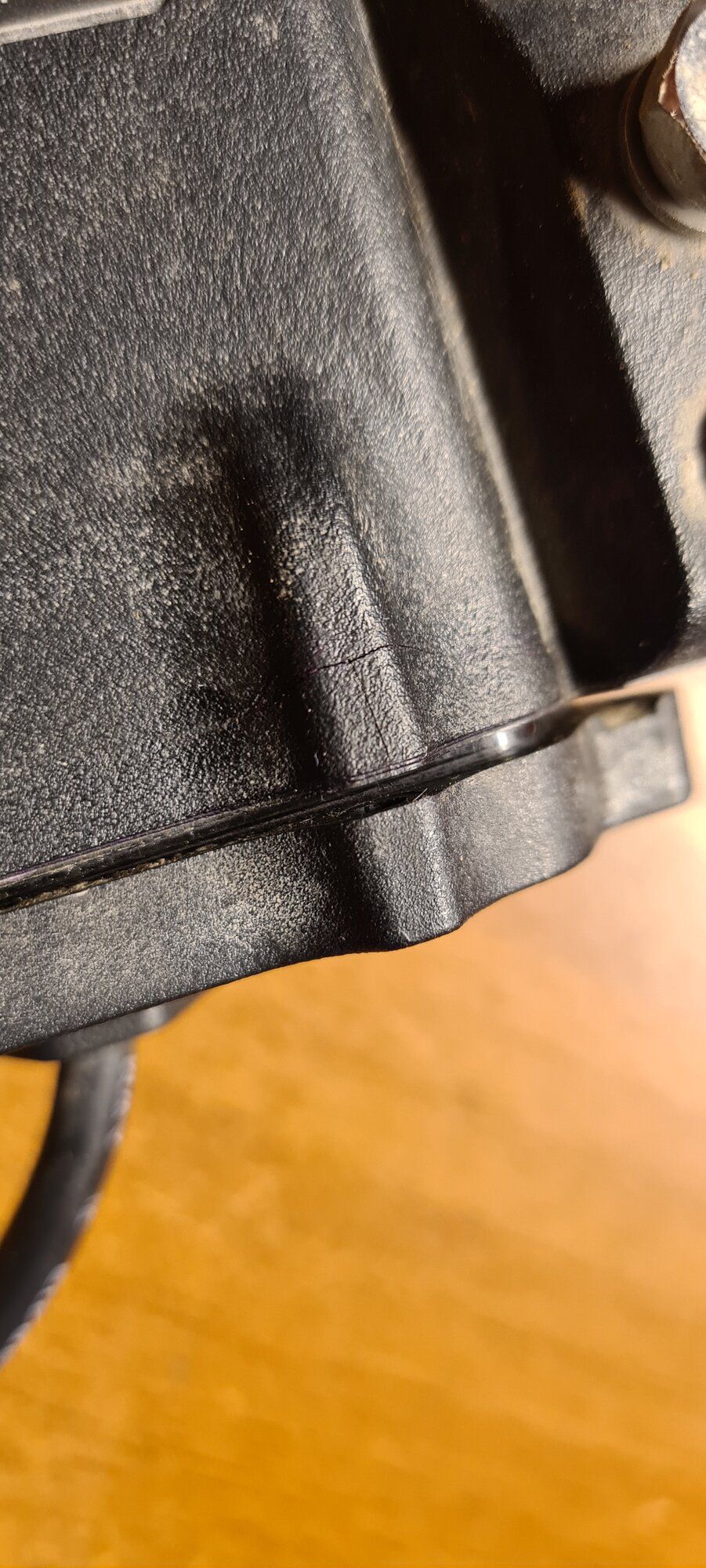

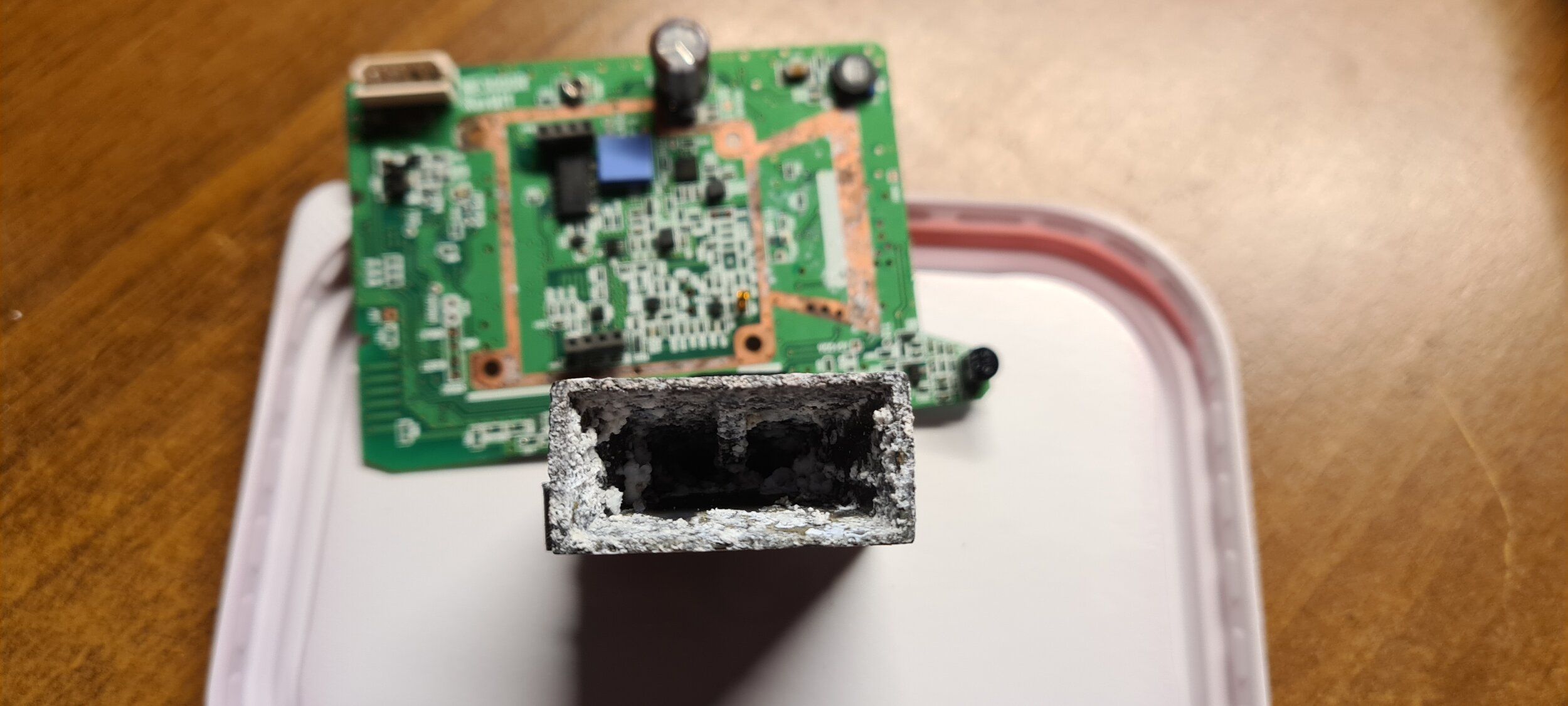

Всего лишь маленькая трещинка в корпусе :)
    557 КБ · Просмотры: 191
    236,6 КБ · Просмотры: 196

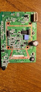

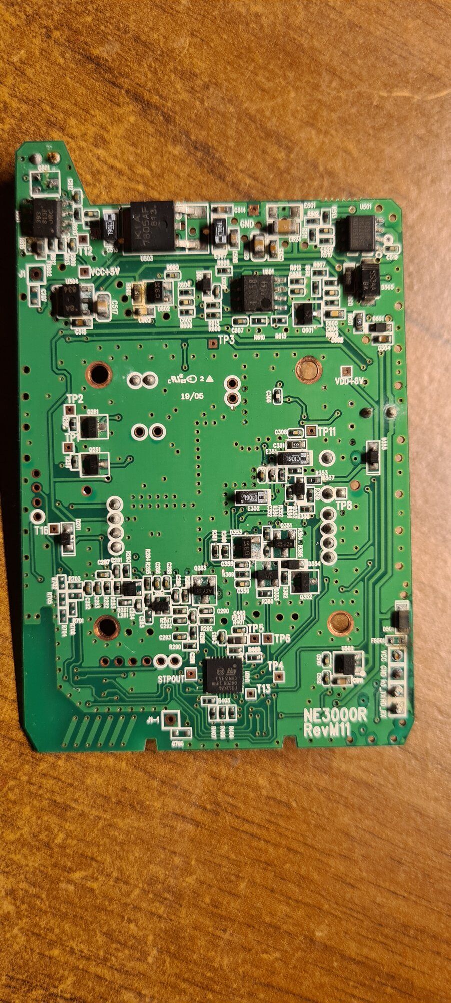

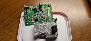

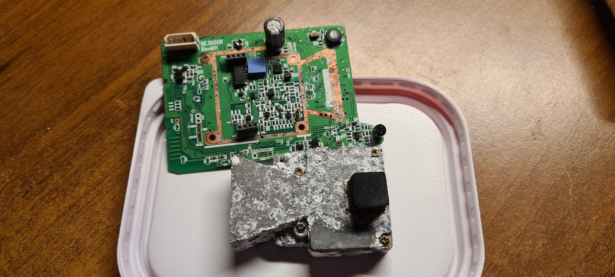

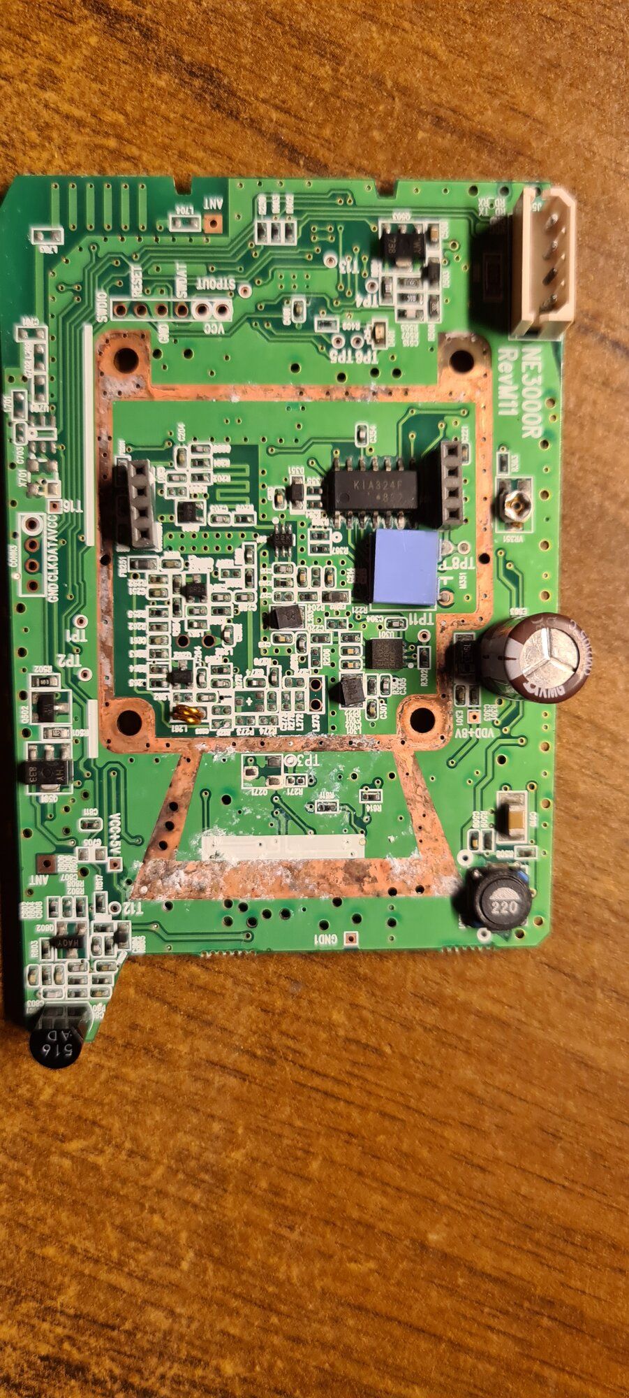

Вот
    412,2 КБ · Просмотры: 169
    428,8 КБ · Просмотры: 175
    326,9 КБ · Просмотры: 159
@YurgenX800, рупор же наверняка разбирали? Хотя бы для очистки...
Какой там внутри приёмник - можете показать?
