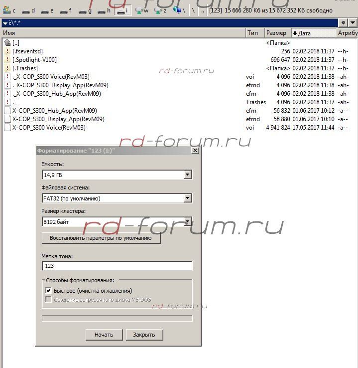

Итак, на данный момент мне удалось отправить РД на циклическую перепрошивку "Display" и неработоспособность без флешки, использовав накопитель, подготовленный на Mac OS.
После этого аппарат удалось восстановить с той же 16 ГБ флешки, отформатированной на ПК под Win7 64bit в файловой системе FAT32 с размером кластера 32 КБ (Mac OS делает размер кластера 8 КБ) и с записанными теми же файлами прошивки.
Сначала РД не подавал признаков жизни, но потом показал, что прошивает "Display", завершил прошивку и успешно загрузился в обычный режим работы.
Файлы прошивки РД "за собой" удалил. Весь процесс занял около 3-5 минут (ранее мной было замечено, что чем скоростнее накопитель, тем быстрее идёт прошивка. Скорости USB 3.0 РД, конечно не потянет, но с "тормозных" карт памяти, подключенных через адаптер, процесс прошивки шёл раза в 1.5-2 дольше, чем с USB 2.0 флешки).
Пока не знаю, в чём именно дело — то ли в размере кластера, то ли в том, что Mac OS создаёт очень много "лишних" файлов и папок на флешке после простого форматирования и копирования всего лишь трёх файлов.
Видео проявления данной ситуации я заснял, отправлю разработчикам для получения комментариев и с надеждой на исправление.
Файлы прошивки в своём посте на всякий случай перезалил.
Всего насчитал около шестидесяти "лишних" файлов — как в корневом каталоге, так и разбросанных по папкам.
Размер кластера 8 КБ.

Если бы Мак не создавал эти битые (ну с т.з. прибора) файлы с теми же именами и расширениями, то всё бы заканчивалось хорошо.
Так у @Neoline Support изначально так же "убили" флешкой из МАК и потом "оживили" флешкой из ВИН. У меня реанимация не срабатывает. Прошивка идёт по циклу.
igorer
19.09.2012
716
Doppler&SochiProWiFi&R-Bot
VW Tiguan II
@Neoline Support полагаю, прибор помирает, когда видит файлы с нужными ему расширениями и формулировкой "S300" (пофиг, что они по 4096 байт), но при попытке их прошить они, ясное дело, битые, вот на этом всё и заканчивается. Если бы Мак не создавал эти битые (ну с т.з. прибора) файлы с теми же именами и расширениями, то всё бы заканчивалось хорошо.
Надо производителя проинформировать бы об этой засаде . Ведь не все смотрят есть скрытые файлы на флешке или нет.
