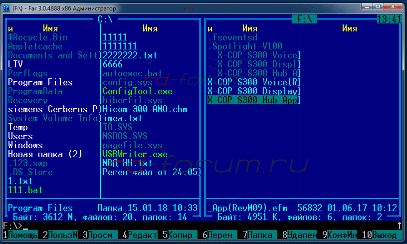

Вт так выглядит флешка записанная в MacOs
Это я сейчас просто записал первую попавшуюся флешку[DOUBLEPOST=1517309202][/DOUBLEPOST]
КАК ЗАСТАВИТЬ РД ПРОШИТЬСЯ/ВКЛЮЧИТЬСЯ?
Сначала флешку почистите и штатно попробуйте прошить ... если не получится тогда питание надо как то доставать я думаю. Иначе ждать по 10 минут не вариант.

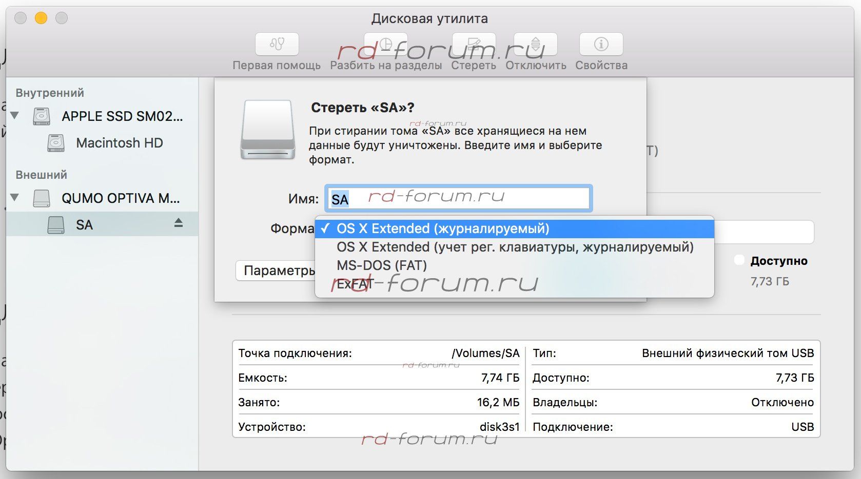

Прошивку тестировали в ФС FAT16 и FAT32.
Ваш мак FAT16 или FAT32 умеет? Я в интернете только вот такой скрин нашёл:
Что же касается включения — тут только отключать/подключать питание, потом детектор должен-таки с USB прошивку подтянуть.
MS-DOS (FAT) - так делал.
Первый файл прошился нормально, а ДИСПЛЕЙ зациклился. Т.е. РД нормально видел флешку. Когда я пробовал в NFST (или как так его), то РД сразу сказал Err и загрузился в обычном режиме.
