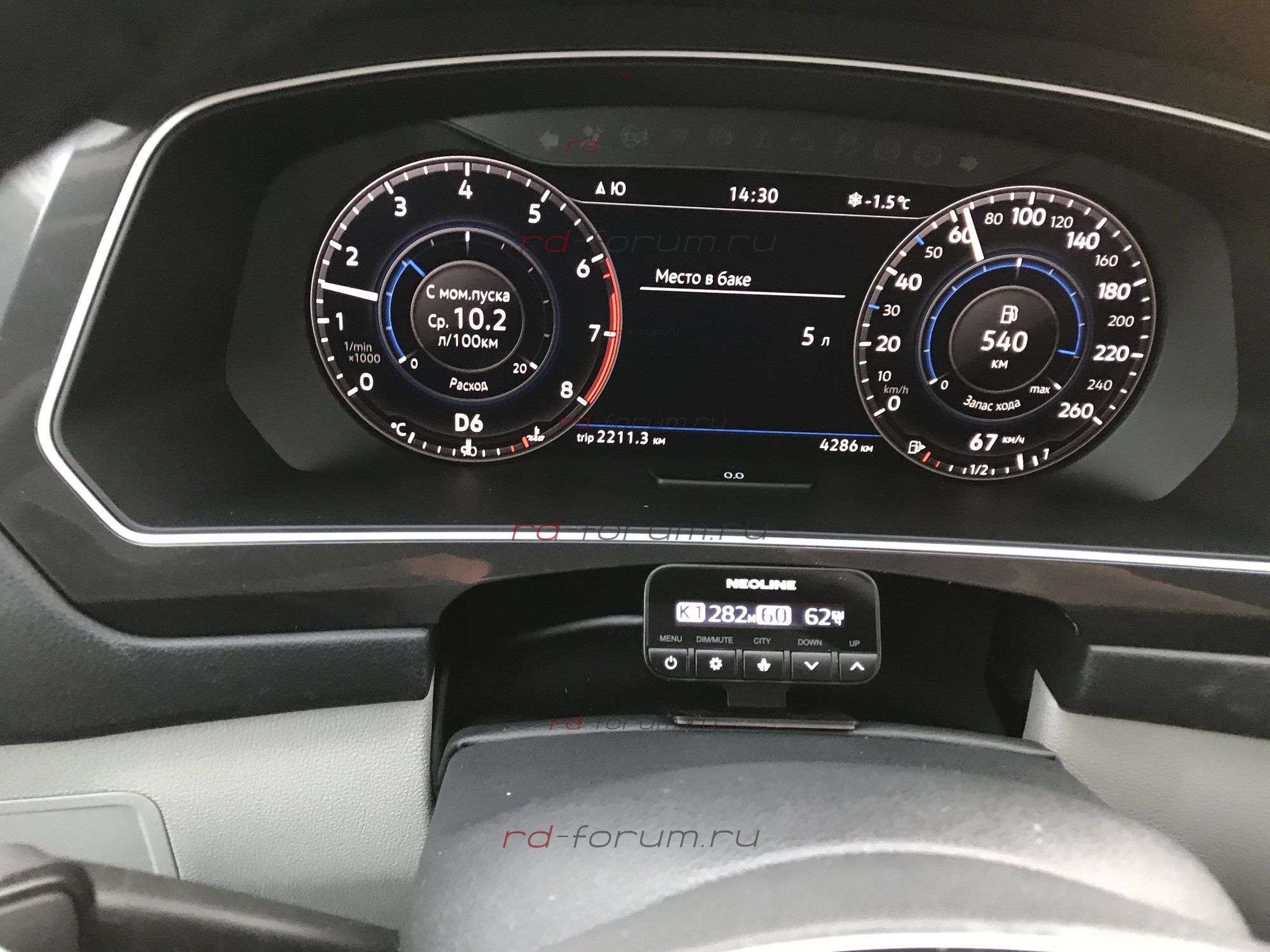

Вот мой вариант крепления

Маленький совет всем ато будет устанавливать.
Продумайте куда будете прятать провода. Мне придется перепрокладывать. На правый канал музыки идут наводки ввиде шипа, как будто включил радио с не настроенной волной.

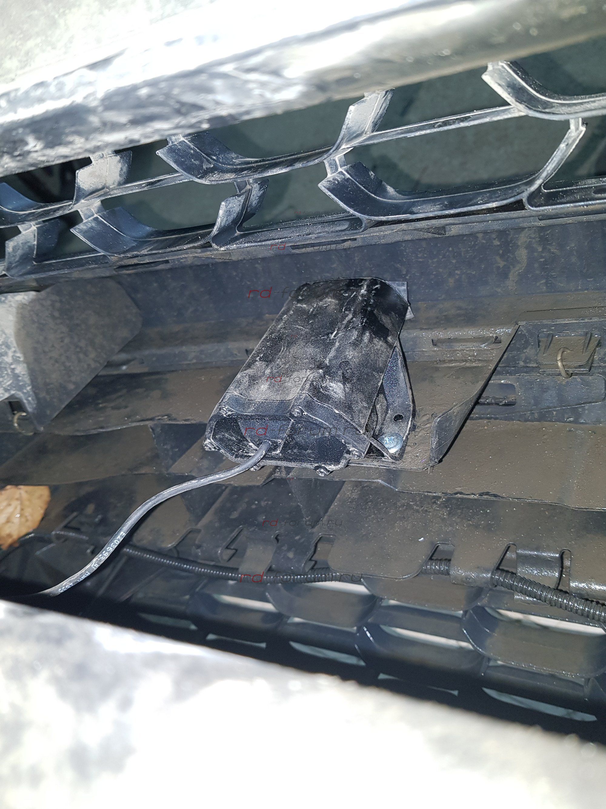

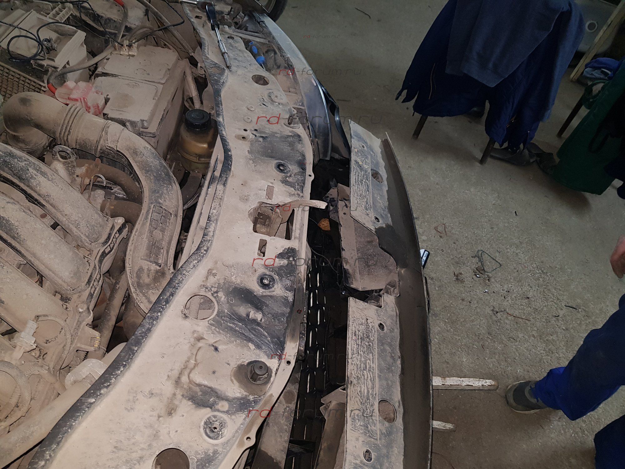

И не большой отчёт по установке.

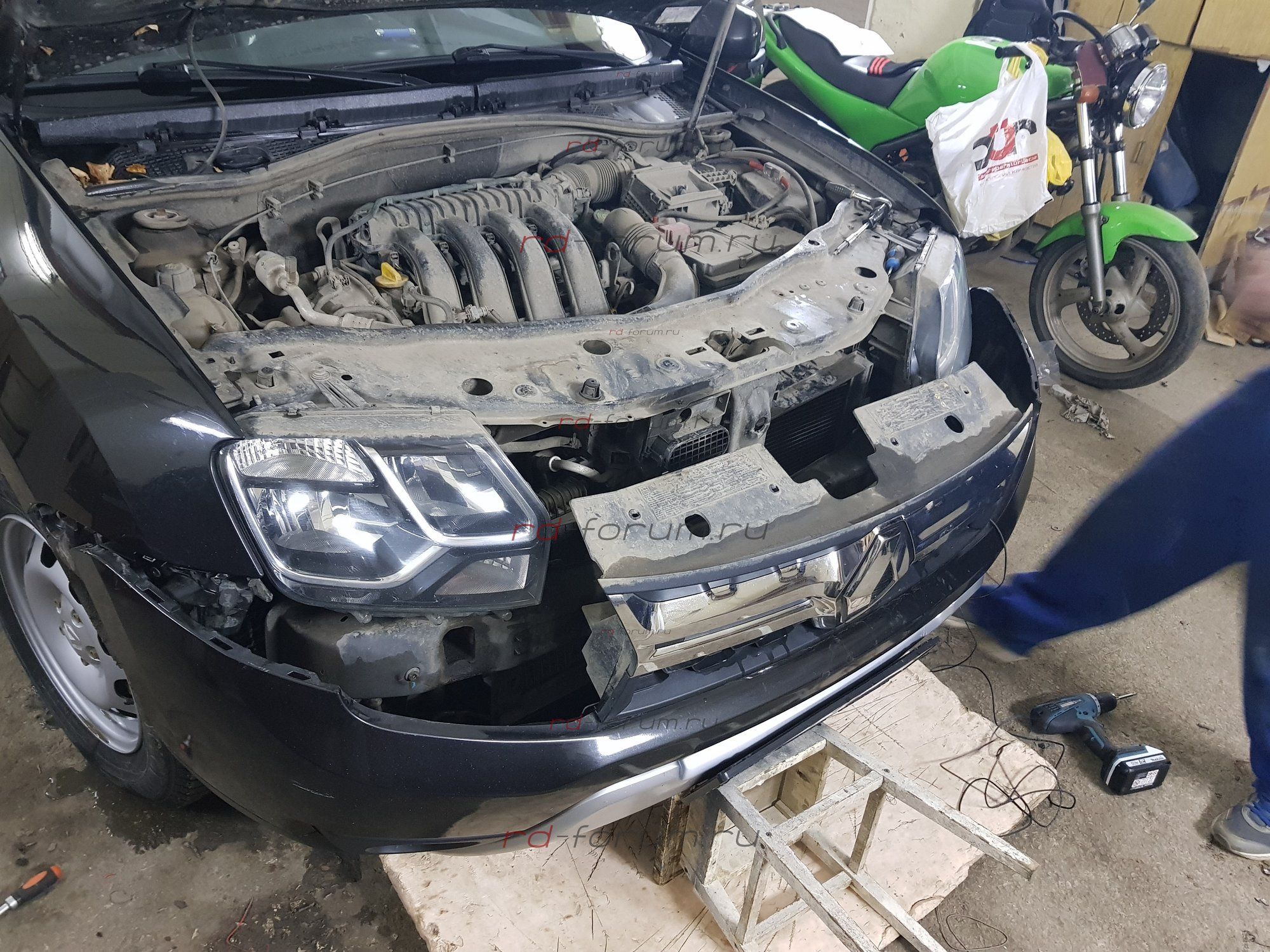

В силу того что я не верю в своевременное определение Лазерных измерителей(без джаммеров), не стал городить сложные конструкции, а просто спрятал радарный блок за бампер.
Итак, скидываем бампер
Получилось так, что чуть выше нижних ячеек вентиляции радиатора, есть площадка, к которой радарный блок можно прикрутить обычными саморезами, без кронштейнов, и он(радарный блок) будет горизонтально дороги.

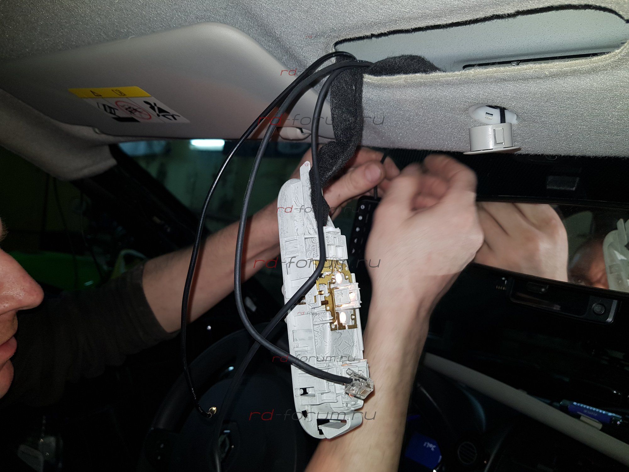

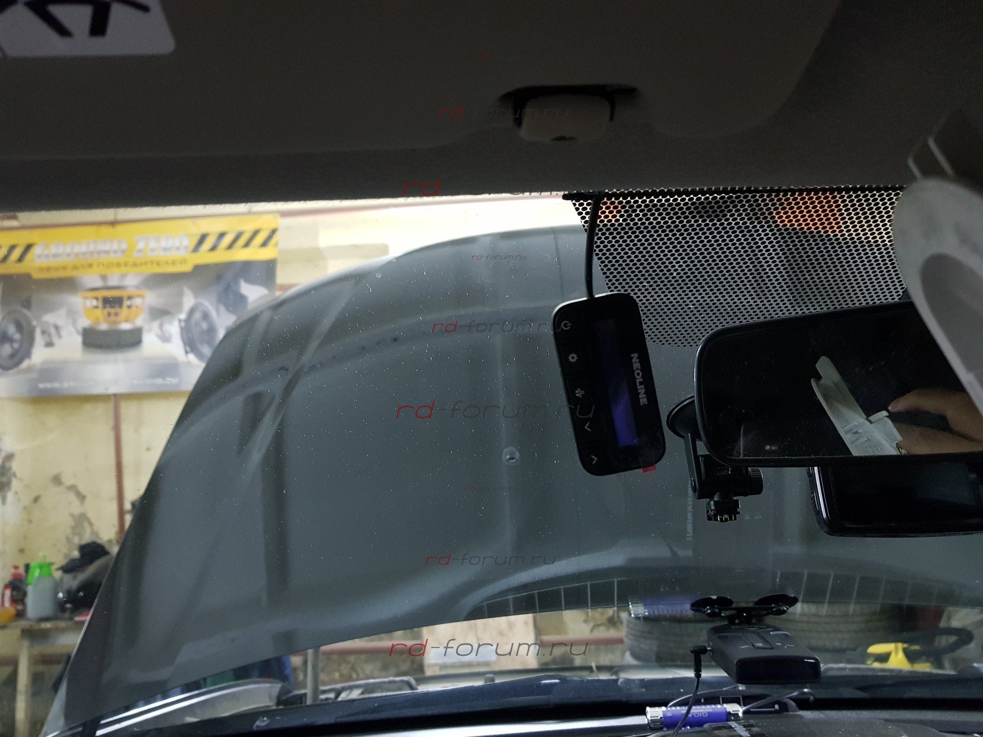

Провод от Радарного блока прокинул через технологическое отверстие в ногах у водителя, далее по стойке вверх и к посадочному месту плафона освещения.
Сюда запрятал блок коммутации и вывел провод USB для обновлений к лобовому стеклу.

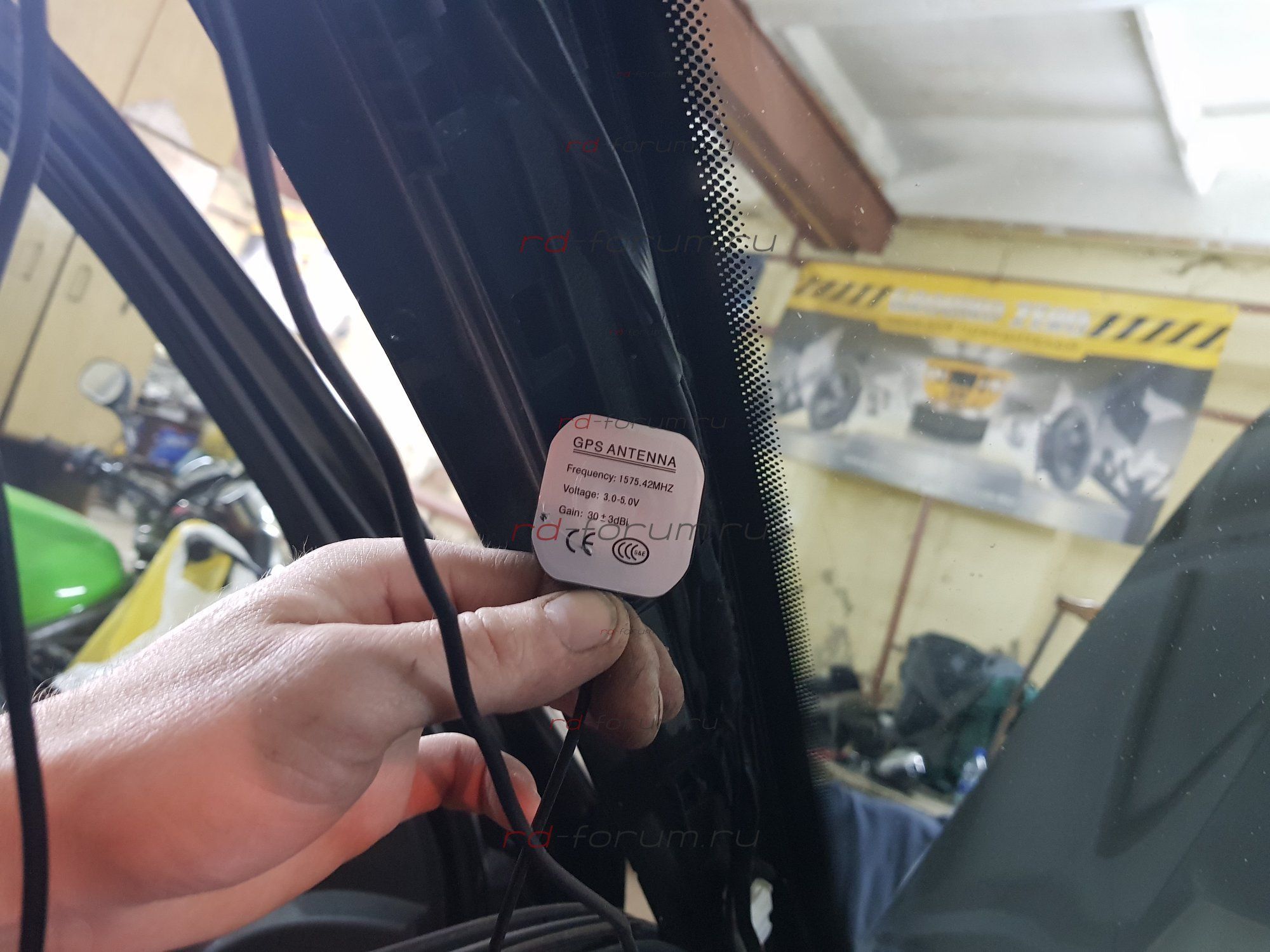

Модуль GPS спрятал в водительскую стойку, при чём прилепил его как магнит, то есть как бы не правильной стороной к небу, но спутники ловит всё равно оочень быстро.

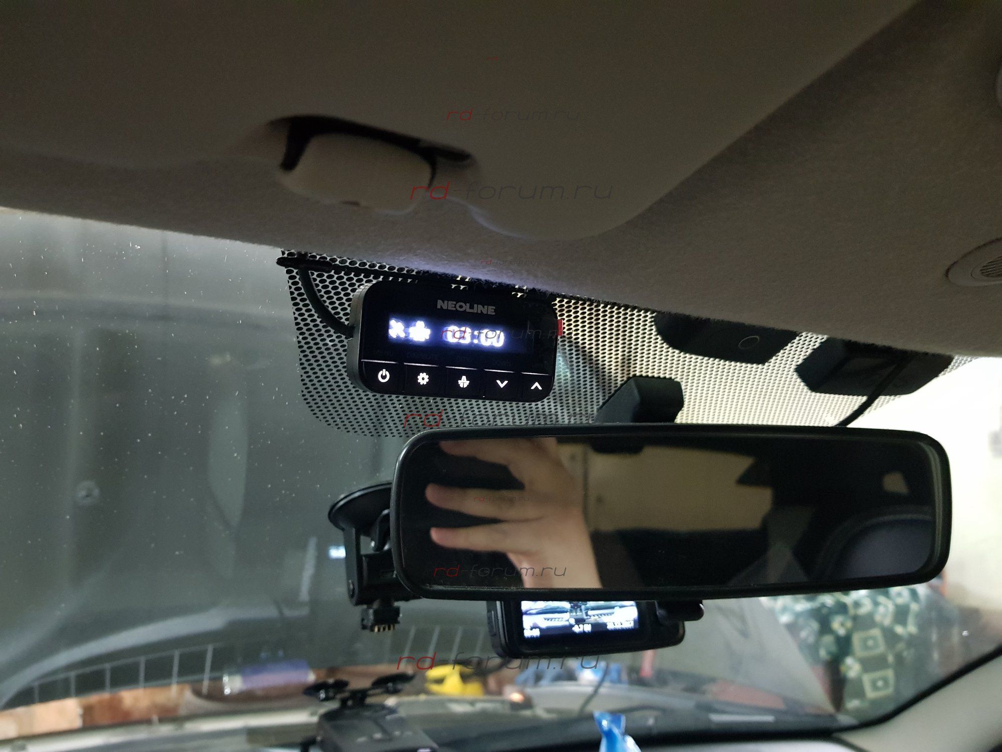

И собственно как вешал дисплей
Далее будет ещё фото "прототипа" кронштейна на присосках для дисплея. Штатная площадка, без дополнительного скотча не даёт вешать дисплей наверху стекла.

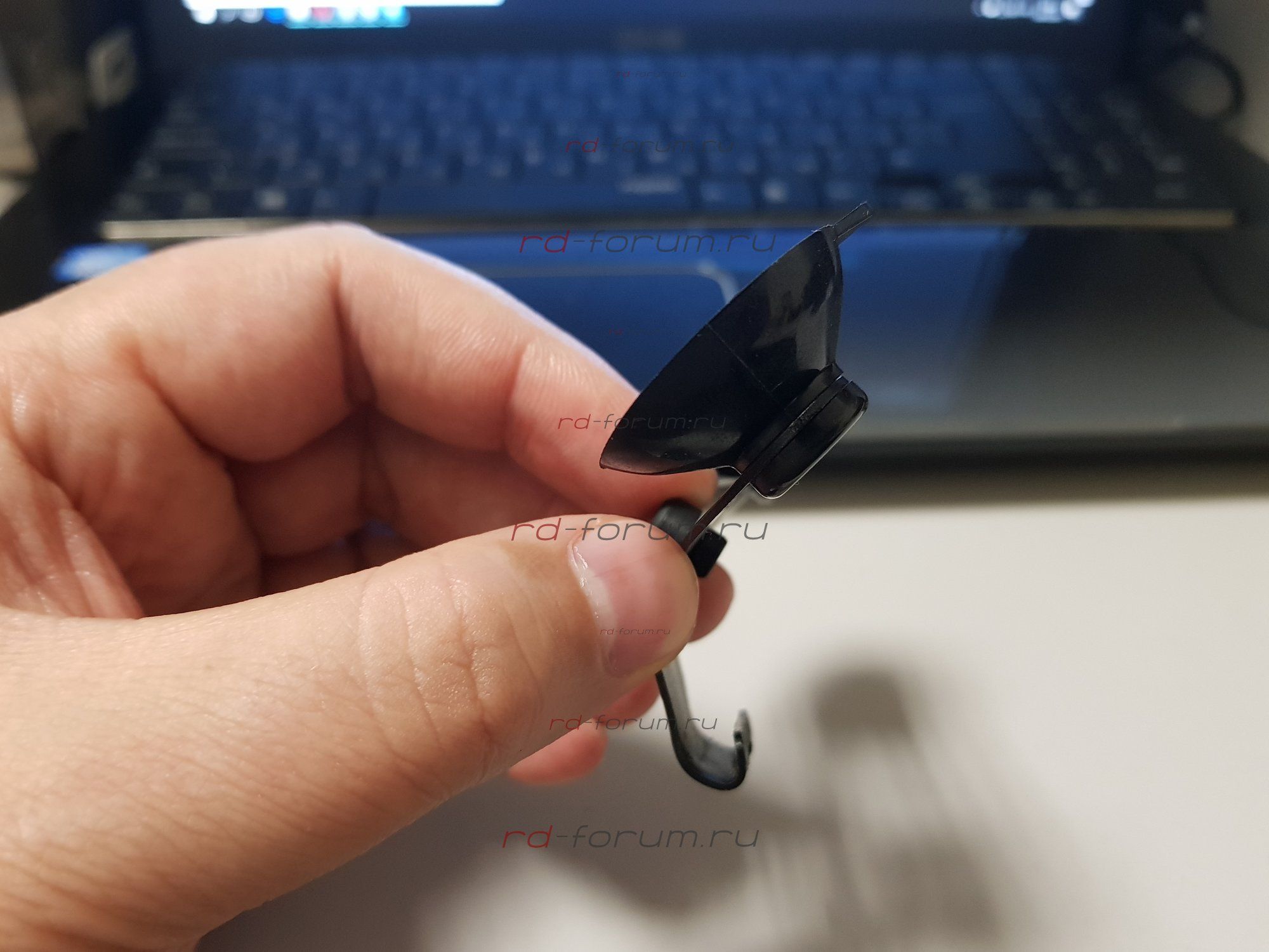

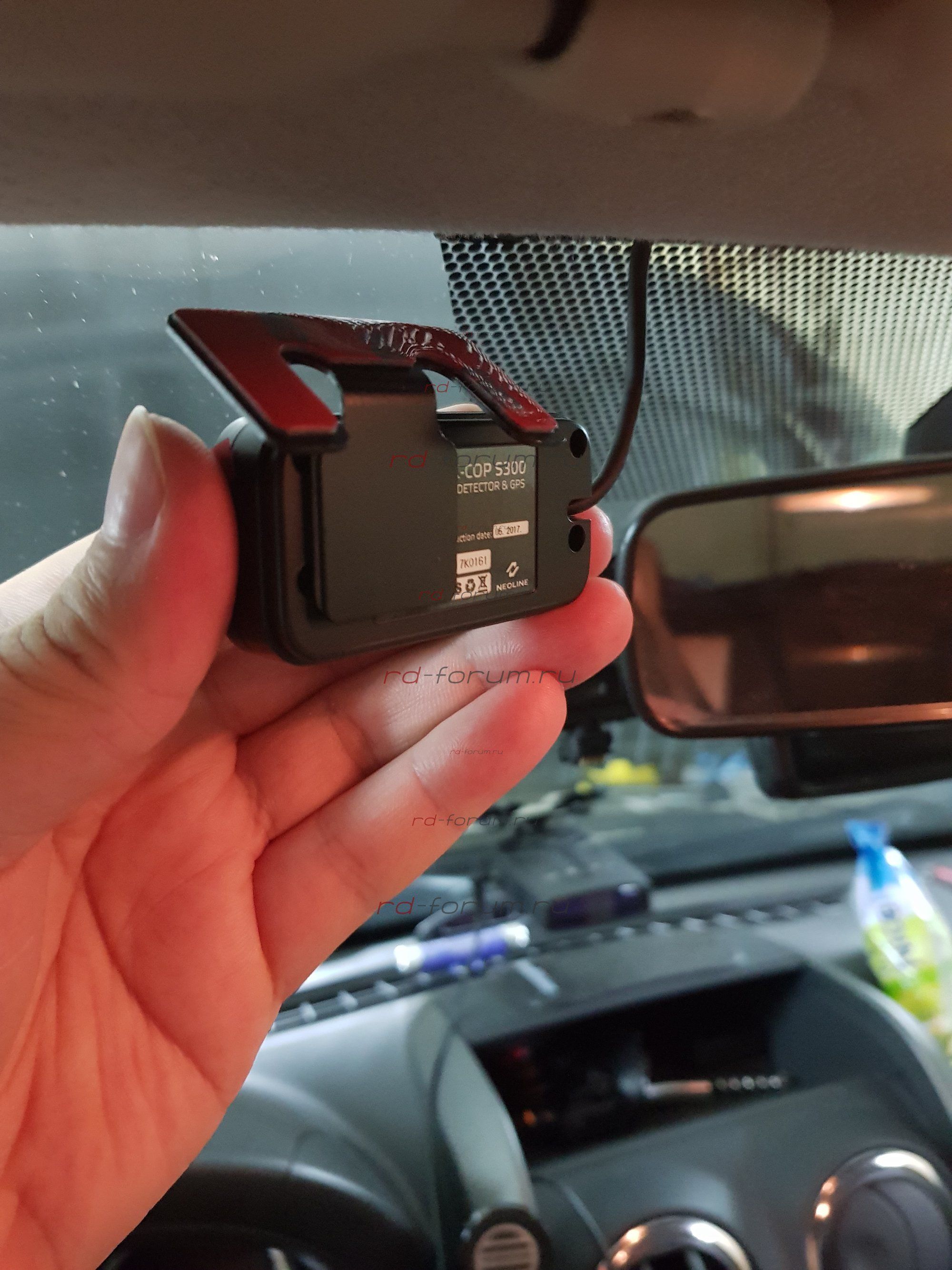

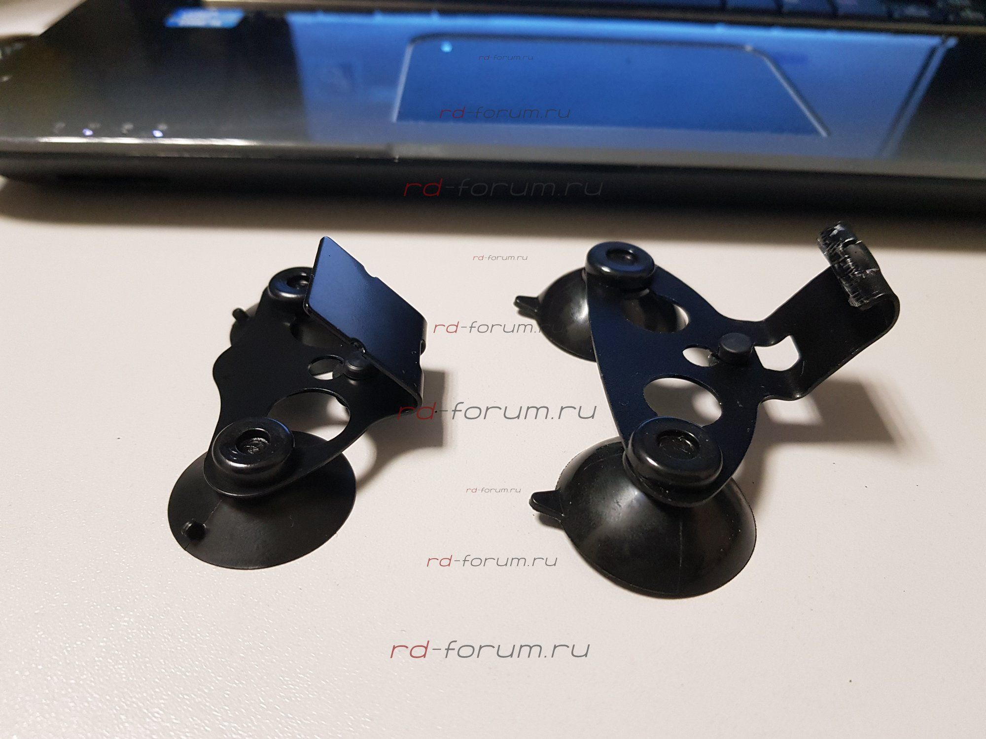

Для изготовления прототипа, нам нужны плоскогубцы и стандартный кронштейн от детектора. Желательно чтоб посадочная скоба была не очень широкая и довольно длинная.
Итак, слева стандартный кронштейн, справа изломанный
Вот примерно так будет на стекле. На такой кронштейн дисплей будет одеваться в штатное место(прорезь на нижней поверхности)
Осталось в машине проверить.[DOUBLEPOST=1515506467][/DOUBLEPOST]

Я на самом деле всегда был сторонником теории, что пусть лучше будет, чем не будет. Дай бог когда и пригодится. Но в случае с разнесённой установкой, запрятывание в недра подкапотного пространства, снижает и так не высокие шансы, практически до ноля. И какой тогда смысл тратить время и деньги на изобретение разных кронштейнов, чтоб в просвет решётки попасть, рискуя ещё и камень словить(а он по любому будет, по закону подлости)
Вот видосик маленький. Может кому пригодится, а в идеале такой/подобный кронштейн будут в комплект вкладывать. Цена все таки не маленькая, можно разориться наверное.
