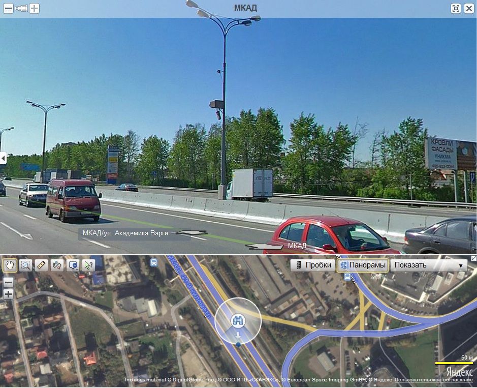

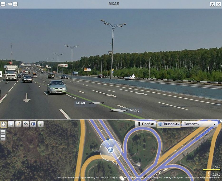

У меня вопрос.
В gps igo 8 закинул список камер. Визуально на мкаде перед постами дпс висят какие-то камеры - тип не знаю, но направлены они в задний номер левого ряда.
Вот gps предупреждает что висит камера, только не в ту сторону направлена она получается.
Т.е. например едешь по внутреннему кольцу, а камера висит на внешнем - тогда он предупреждает о ней, хотя она получается меня не видит, а о той что на внутреннем кольце (в задний номер смотрит) он уже молчит.
Катался от Ленинградки до Рязанки (через юг) и обратно - везде заметил подобное поведение.
Может я чего не понимаю?

На МКАДе висят ПКС в лоб перед постами на 2 левых полосы и за постами Стрелки на информационных табло, больше никаких камер нет, Вы о чем!?

Давайте поподробней, что за файл, откуда взял, как называется?
брал здесь https://www.rd-forum.ru/gps/2158-_-ssjlki-na-gotovje-bazj-strelok.html для igo, без запускалок, без комментариев
попытался прикрепить вложение. Перед постом над левым рядом висит коробка, чуть ниже нее камера.

Спасибо. Вот нашел теперь в списке там где я считал что неверно реагирует gps - там стрелки указаны, я их наверное просто не заметил :), проверю в субботу.
