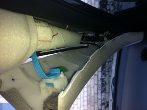

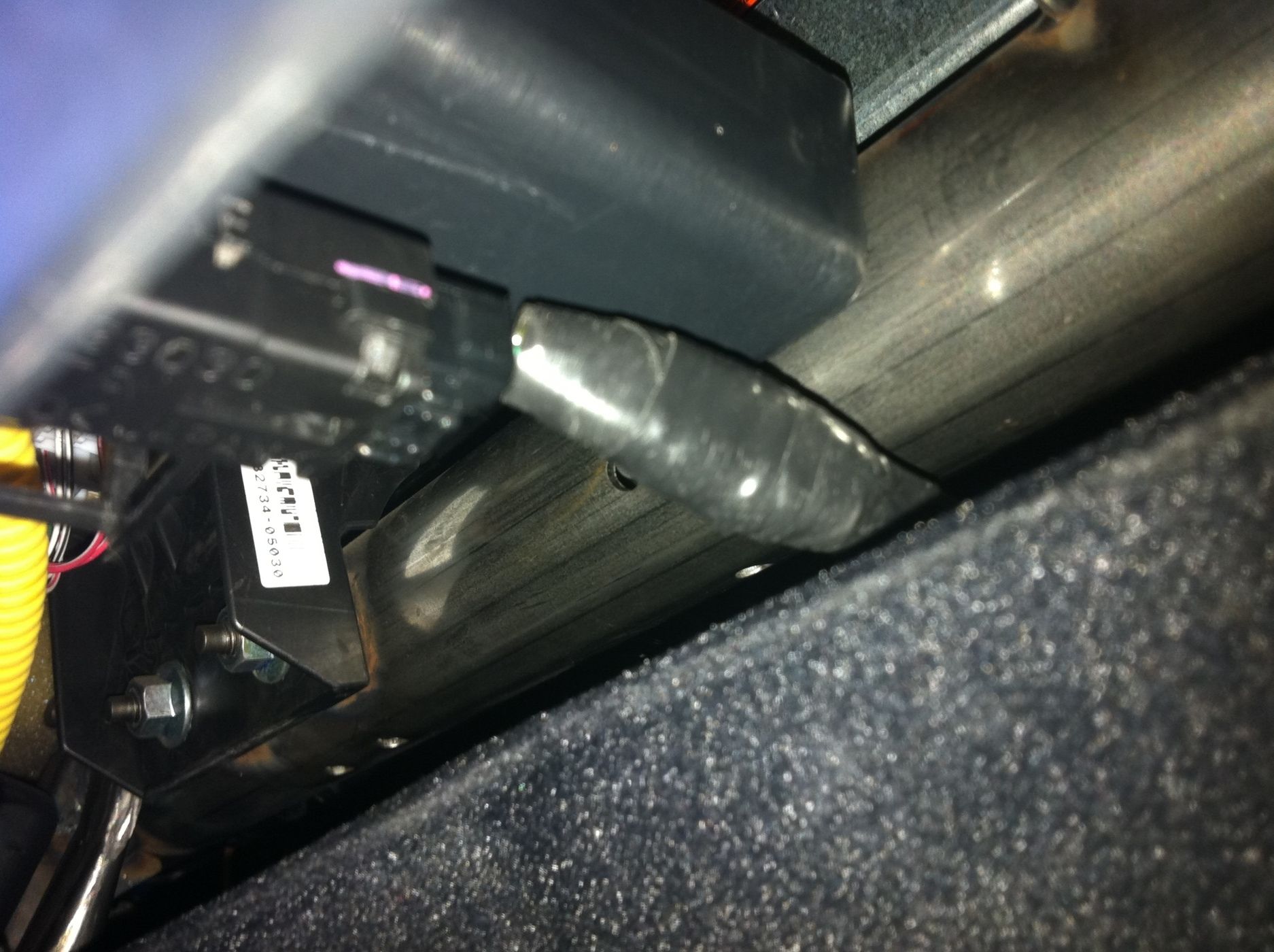

слушай а как подключал? родной провод дербанил? фото можешь выложить?
Alex046
19.06.2011
16
Beltronics 940i
Toyota Avensis
взял многожильный(важный момент, т.к. есть провода с тонкими жилами сплетенными с нитями - такие подходят только для обжима) телефонный провод,
протянул его под обшивкой потолка и под обшивкой правой стоки,
затем подключил к штекеру освещения бардачка(питание на него подается с включением габаритов).
На родном проводе снял зажигалкой изоляцию, подцепился, потом кембрики и изолента.
