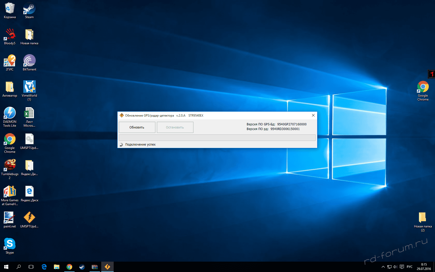

Подскажите обновление прошивки.
Rast
28.07.2016
РБ
Street Storm STR-9540EX
iх35
Где посмотреть,на офф сайте v2.0 A.
2 689
это версия самой программы-обновлялки. При обновлении самого рд, если у вас крайняя прошивка,обновляются только базы. Если же у вас не самая крайняя прошивка-она тоже обновится.
Дата самой прошивка зашита в версии прошивки(фрагмент из обновлялки)
Здесь прошивка для 9540, от 18.03.2015
База также для 9540, от 3.04.2015
  • Спасибо!

Где качать?
Rast
28.07.2016
РБ
iх35
  • У меня GPS БД 9540GP2707160000 РД 9540RD3006150001
    272,5 КБ · Просмотры: 931
2 689
  • Спасибо!
Реакции: Rast
