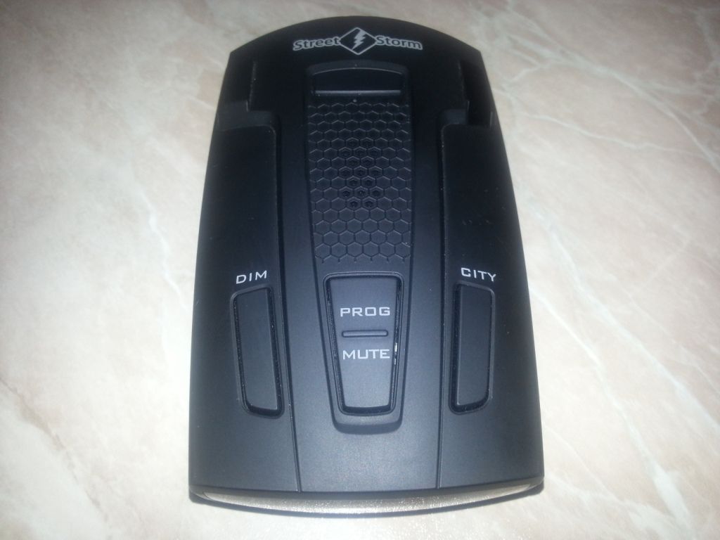

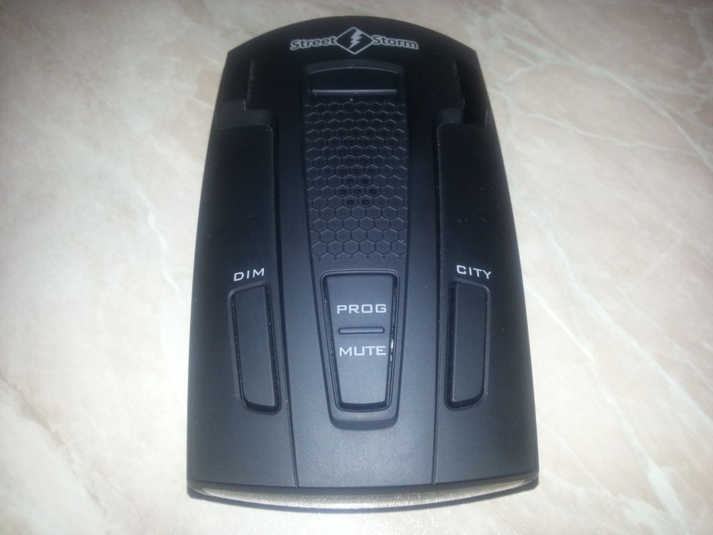

I. ОРГАНЫ УПРАВЛЕНИЯ,МЕНЮ, ВОЗМОЖНОСТИ.
На РД имеется 4 кнопки и колесико.
1)Колесико- для включение/выключение РД и регулировки громкости.
2)Кнопка DIM- регулировка яркости дисплея. Имеет 3 значения. Максимальная яркость, малая яркость, темный режим (на дисплее лишь светится точка в левом нижнем углу -больше на дисплей ничего не выводится, оповещение только звуковое)
Если нажать и удержать кнопку DIM- устанавливается GPSметка- точка замера скорости. При проезде этой точки будет оповещать по GPS. Я данной функцией не пользуюсь, но при проверке заметил, что данная точка имеет направление оповещения. При проезде в противоположенном направлении оповещения не будет. Чтобы оно было-необходимо добавить метку и в этом направлении.
3)Кнопка MUTE- позволяет приглушить(отключить) звук(к примеру во время ложной сработки). Если нажать и удерживать эту кнопку- установится GPS метка- тихий режим. При проезде данного места в следующий раз - детектор будет молчать. Данная метка не имеет направление движения. При добавление единожды- работает во всех направлениях.
4) Кнопка CITY-выбор режима работа:
а)ТРАССА- звуковое оповещение присутствует всегда.
б)ГОРОД1-чувствительность не изменяется. Звуковое оповещение в К и X-диапазонах начинается с уровня 3. Индикация на дисплее с уровня 1. На стрелку оповещение с уровня 1.
в)ГОРОД2- оповещение только о стрелке. Причем с уровня 3. – На мой взгляд бесполезный режим.
5) Кнопка PROG. Вход в меню настроек(необходимо нажать и удержать).Кнопки DIMи CITY-передвижение по меню, MUTE-изменять.

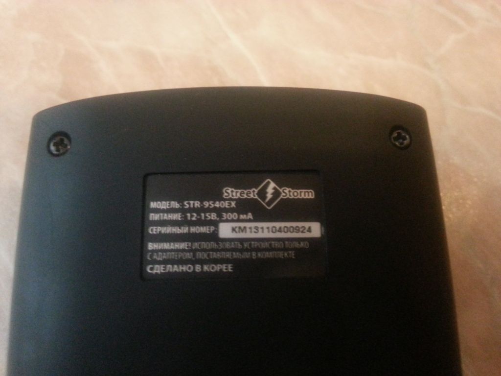

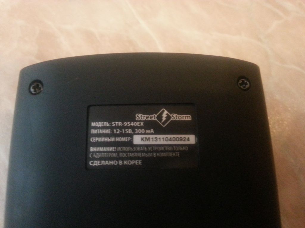

Фото, на котором виден серийный номер

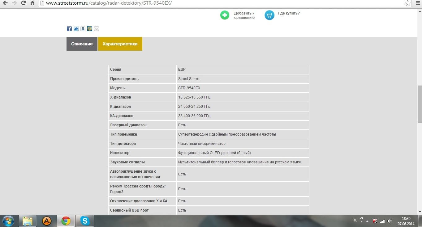

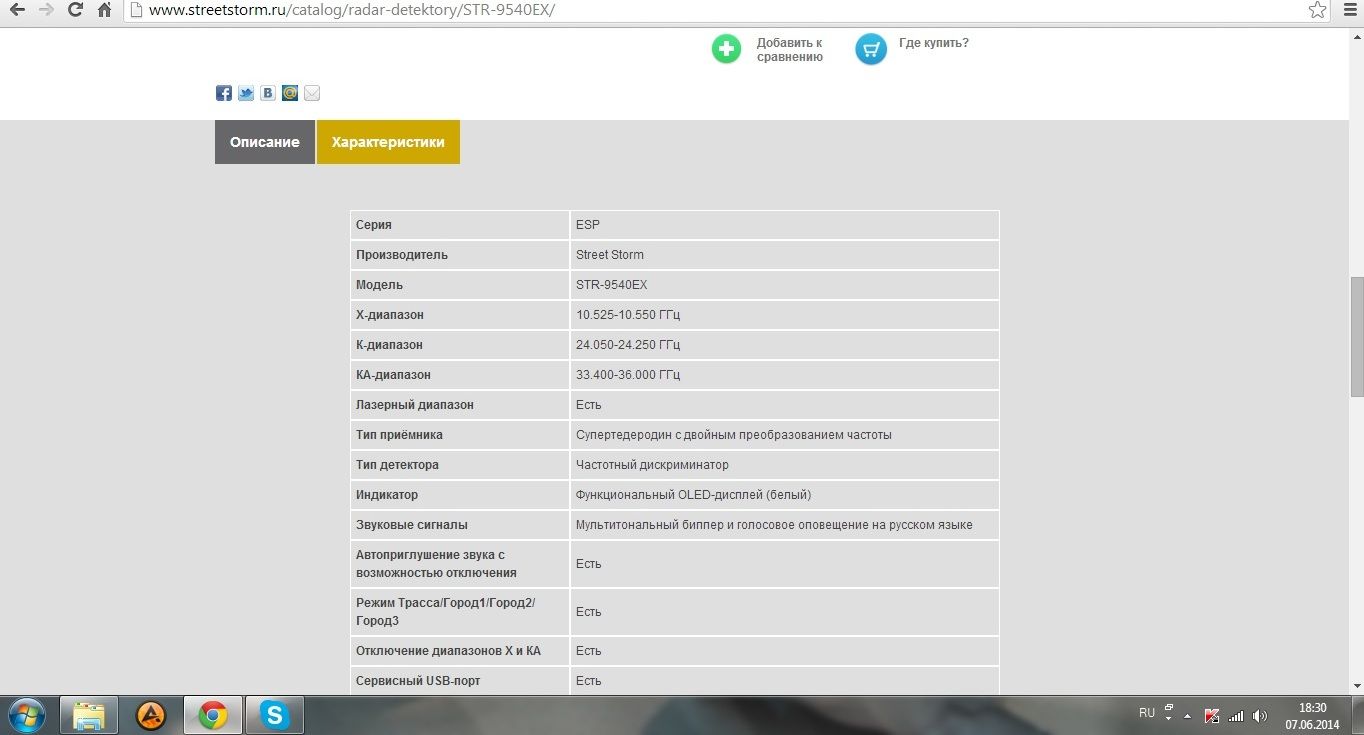

Перечислять все ТТХ думаю нет смысла -прочитать о данном РД можно на официальном сайте производителя- http://www.streetstorm.ru/catalog/radar-detektory/STR-9540EX/
Хочется отметить 2 вещи
1) Тип приёмника- СУПЕРГЕТЕРОДИННЫЙ с двойным преобразование частоты(на сайте SS опечатка-СУПЕРТЕДЕРОДИН - прошу производителя исправить)
2) Данный РД- флагман от StreetStormа- а значит должен быть лучшим во всей линейке.

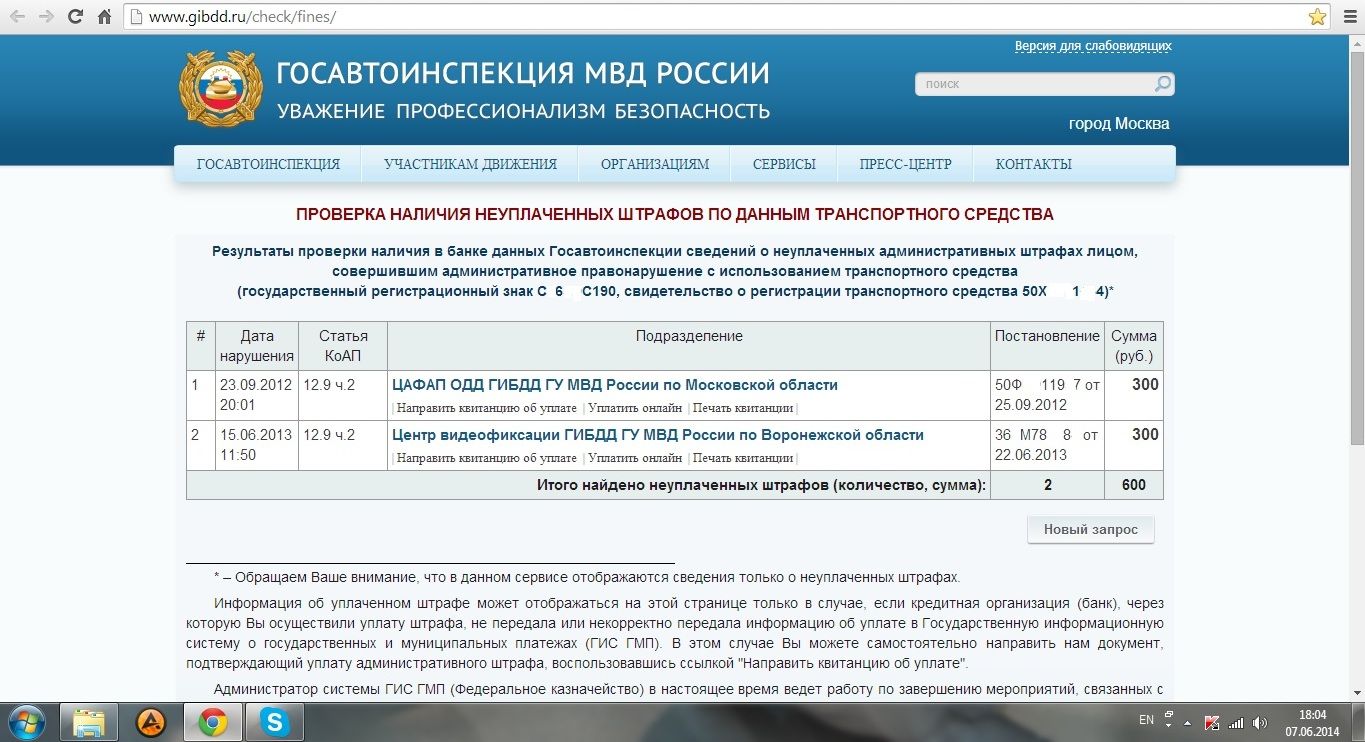

Купив его я не прогадал-за все время с 5.07.2013 по настоящее время ни одного штрафа. Пользуюсь им в Московской области и Москве, в сентябре 2013(маршрут Москва-Ростов-на-Дону-Краснодар-Ольгинка(Побережье Черного моря) и обратно ) и апрель 2014(Москва-Ростов-на-Дону- Москва)- превышаю по трассе всегда +35-37(на круизе)(кроме участка в Московской области где разрешено 130-еду 150).- Данный критерий я считаю одним из самых главных.

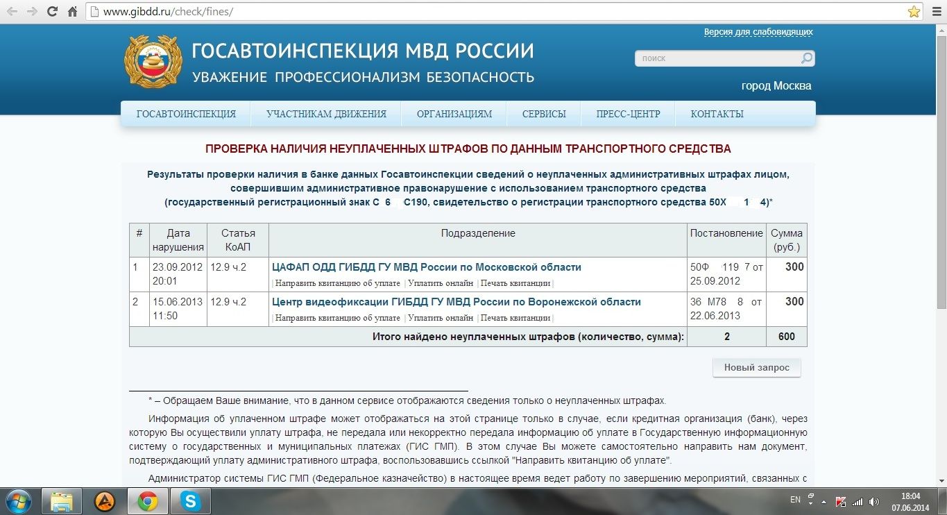

Скрин с сайта ГИБДД
За данные нарушения постановление так и не пришло-поэтому не платил.1-е нарушение ездил еще без РД, 2-е- с первым РД.
в)ГОРОД2- оповещение только о стрелке.При начальной сработке присутствует лишь один пик,звуковое оповещение начинается с уровня 3. Режим может быть полезен,для любителей ездить в тишине-т.к. звуковое оповещение идет по базе GPS + о стрелке.

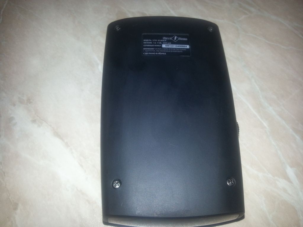

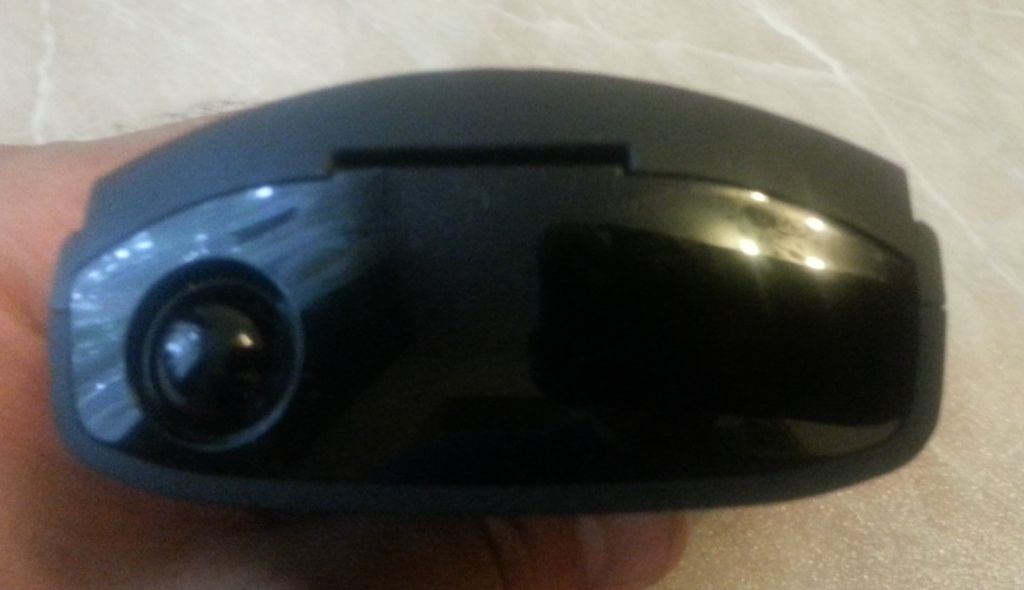

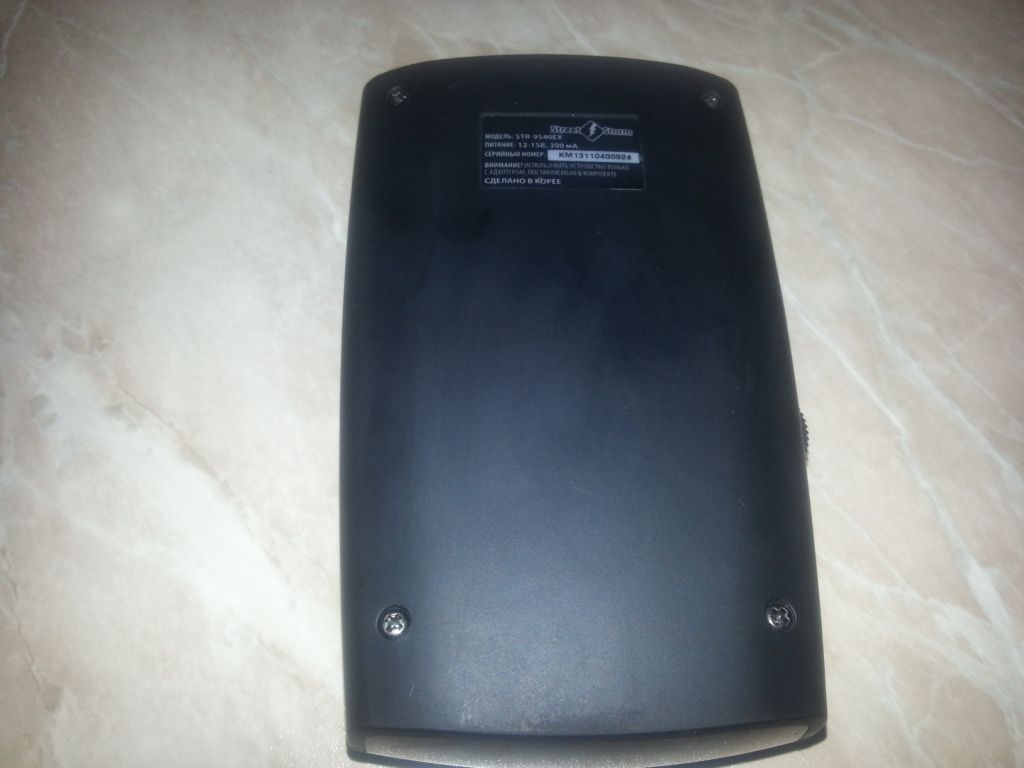

3) РД облазит. Красноречивее всего будет предоставить фото РД, в эксплуатации 11 месяцев- зимой и летом(когда сильно холодно или сильно жарко) снимаю с лобового стекла.
Из минусов при эксплуатации хочется отметить не совсем жесткое крепление РД на лобовом стекле- на неровностях присутствует тряска, но РД ни разу не слетал.
