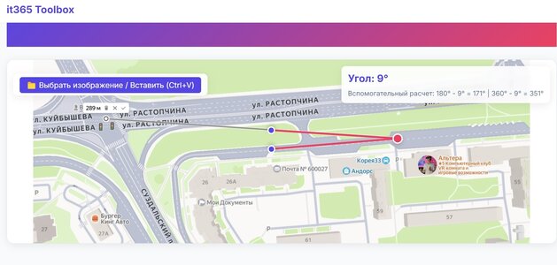

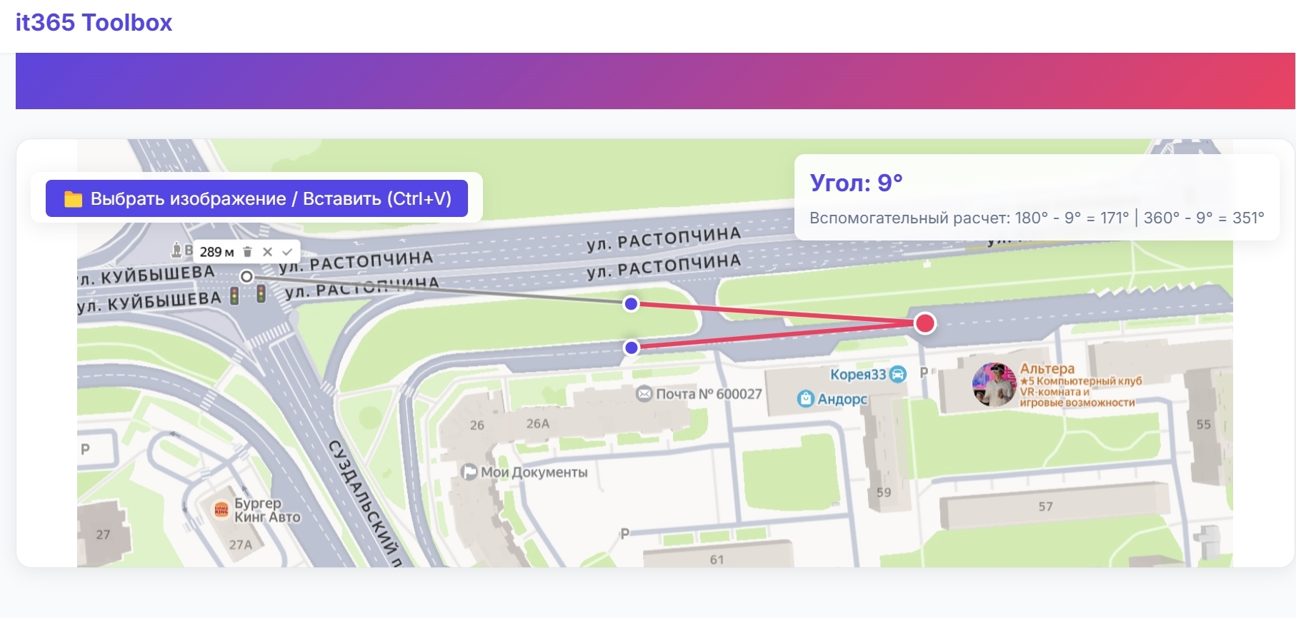

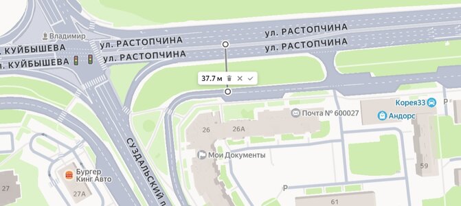

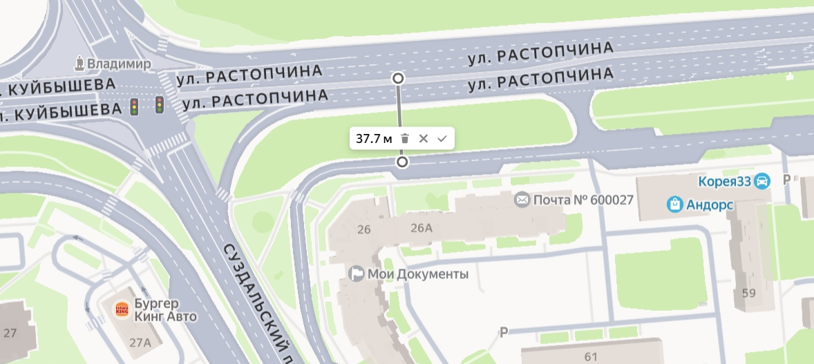

Есть две противоположные задачи:
1) как убрать оповещения на параллельных дорогах (съездах)
2) как не упустить оповещение о камере, когда дорога впереди немного изгибается.
Важно опытным путем подобрать угол. Для дороги, которая идет параллельно в 10 м справа разница в угле составляет несколько градусов (например, если до камеры 100 м, то это 5-6 градусов, если 200 м, то 3 градуса). Мы постарались подобрать оптимальный угол.
Сейчас померил онлайн по карте согласно своих наблюдений и скажу что угол в удну сторону от централи не менее 7 - 9 градусов, т.е. общий 14 - 18 градусов. И это получается много наверное.
    295,4 КБ · Просмотры: 100
    499,1 КБ · Просмотры: 96
Да, для работы примерно так и получается. Потому что дорога не прямая, движение машины неровное, есть ошибки в определении координат и скорости, но и сам угол не должен быть большим, чтобы не захватывать камеры, которые на параллельных улицах.
Вспомнилась еще один вариант ситуационный с паралелью, когда угол фиксации гораздо больше озвученного, но его надо перепроверить, если подтвердится загружу схемокартинку.

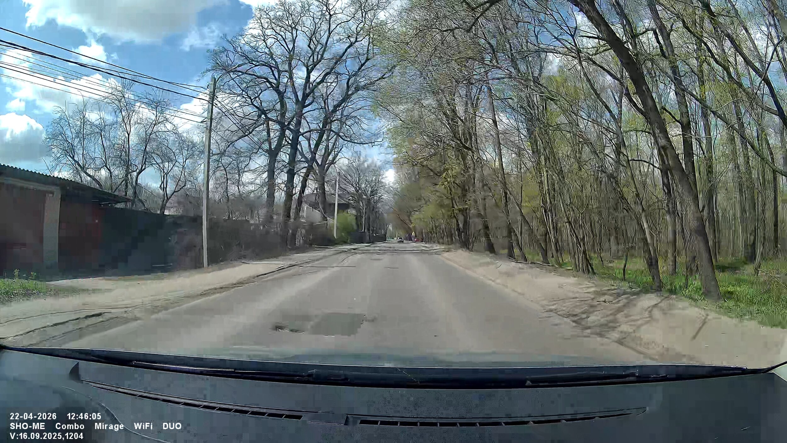

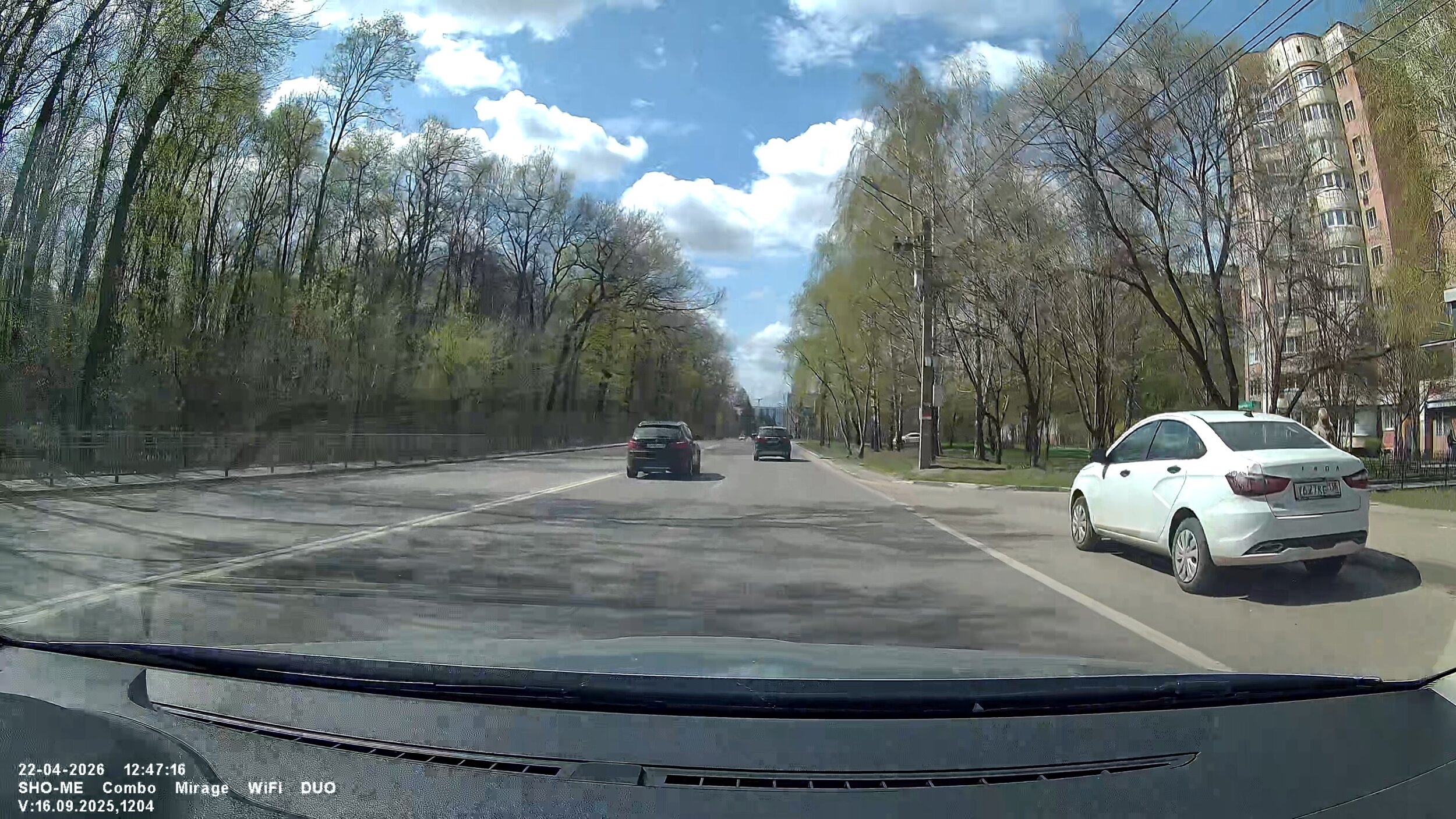

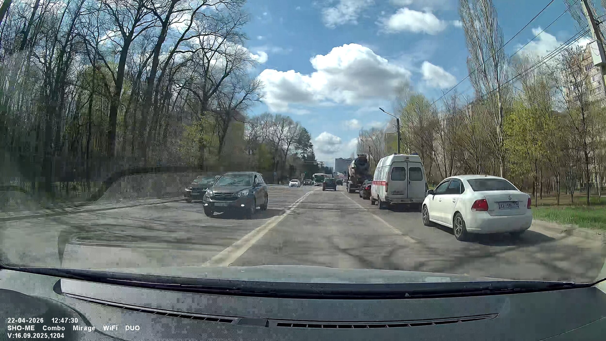

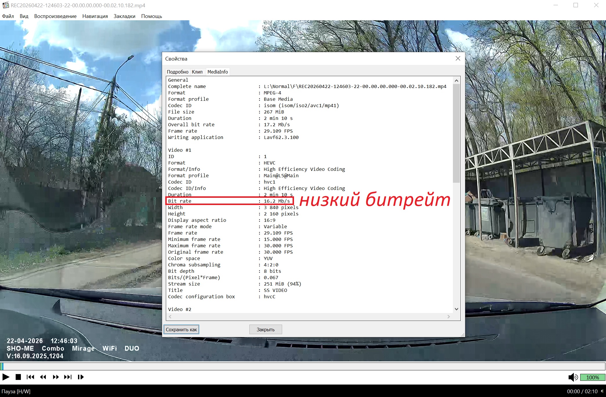

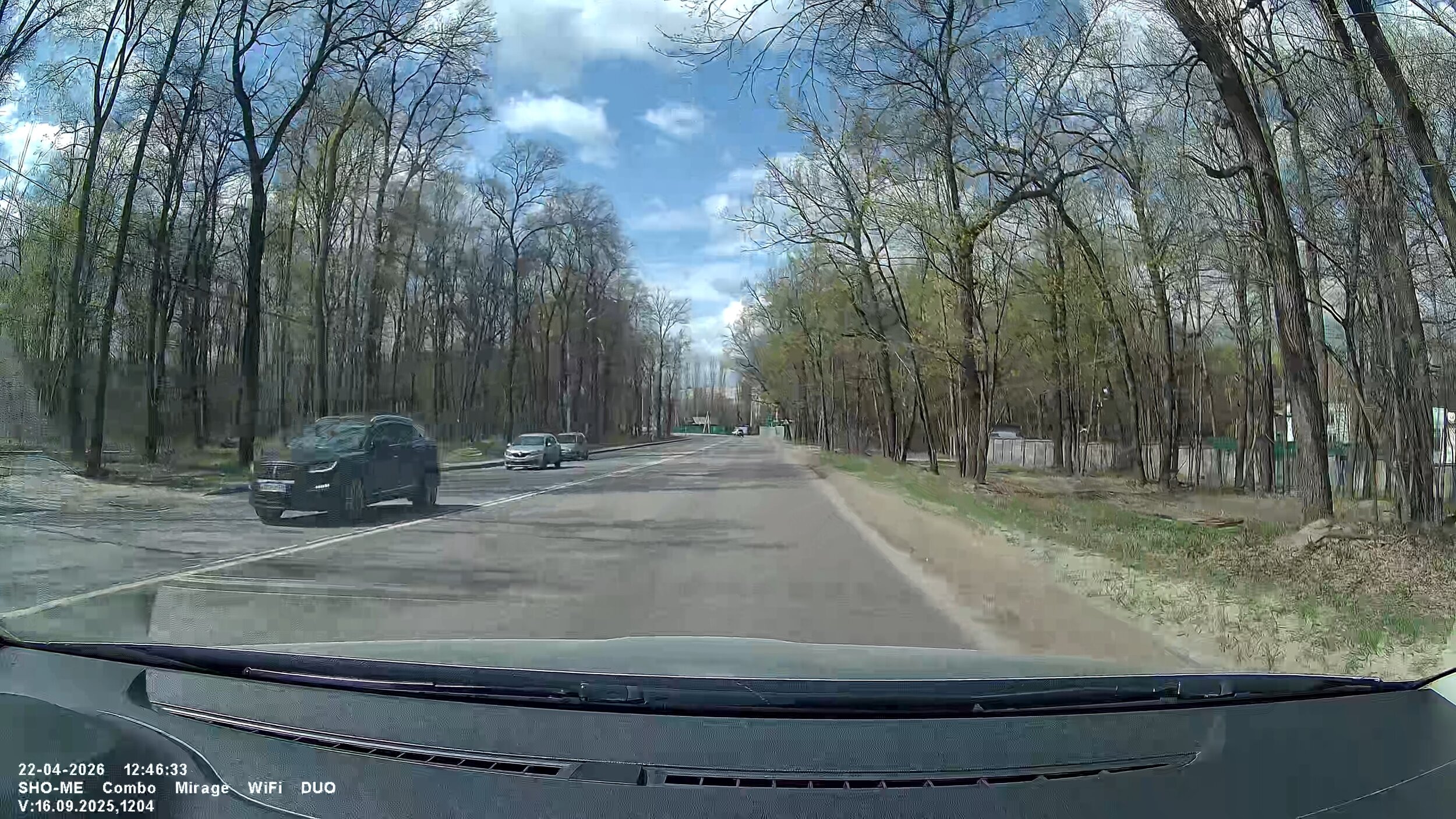

Качество видео на сложных сценах действительно довольно низкое из-за нехватки
битрейта
для 4K. Картинка просто рассыпается на блоки. Невозможно прочитать номера впереди идущих машин.
    840,5 КБ · Просмотры: 124

На представленных картинках как то совсем чудовищно даже для фуллхд, или это форум режет при заливке?
P.S. Скачал посмотрел, так почему не в 4к пишите видео?

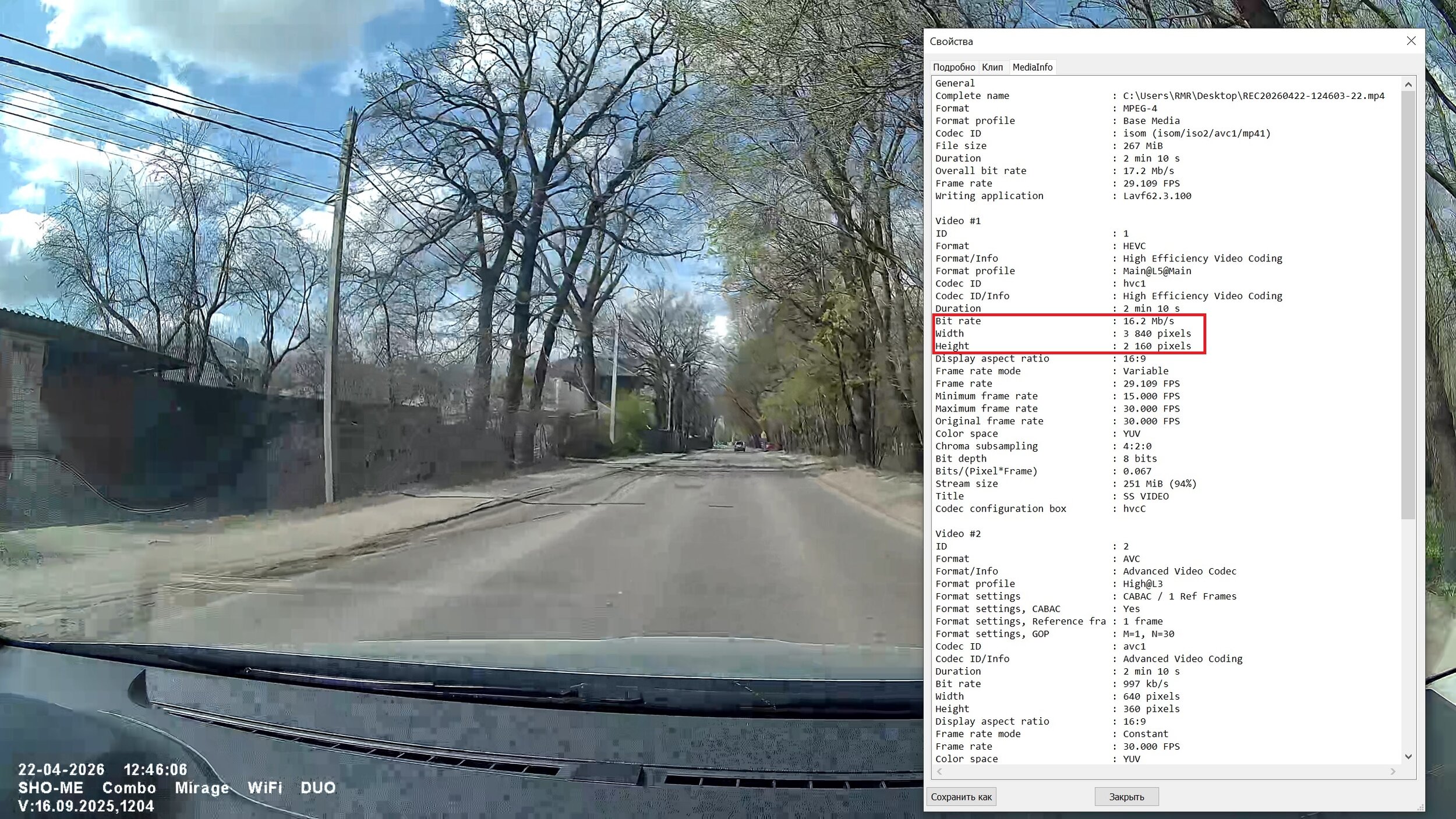

Все записи в 4K. Скриншоты делал с экрана монитора(он у меня 2K). Сделал первый скриншот в Media Player Classic у него разрешение 4K, это оригинал с видеофайла. И второй скрин с монитора с табличкой разрешения и
битрейта.
По поводу качества. Предполагаю у Вас будет такое же качество видео в сложных сценах. Например, где много деревьев вдоль дороги и авто движется, кодировщик уже не будет справляться из-за низкого
битрейта.
До этого чудо аппарата владел Sho-Me Combo Raptor WiFi, так там такая же проблема была, картинка сыпалась на сложных сценах, где много движения в кадре. Где-то на форуме нашёл утилиту Amba Extractor 4.0.7.0 Final с помощью которой удалось поднять битрейт в среднем до 22Mb/s. Картинка стала значительно лучше, всегда чёткая и не рассыпается на блоки. К сожалению для процессора MStar 8627 такой утилиты нет. И повысить битрейт может только производитель в прошивке.
    860,8 КБ · Просмотры: 95
    712,1 КБ · Просмотры: 103

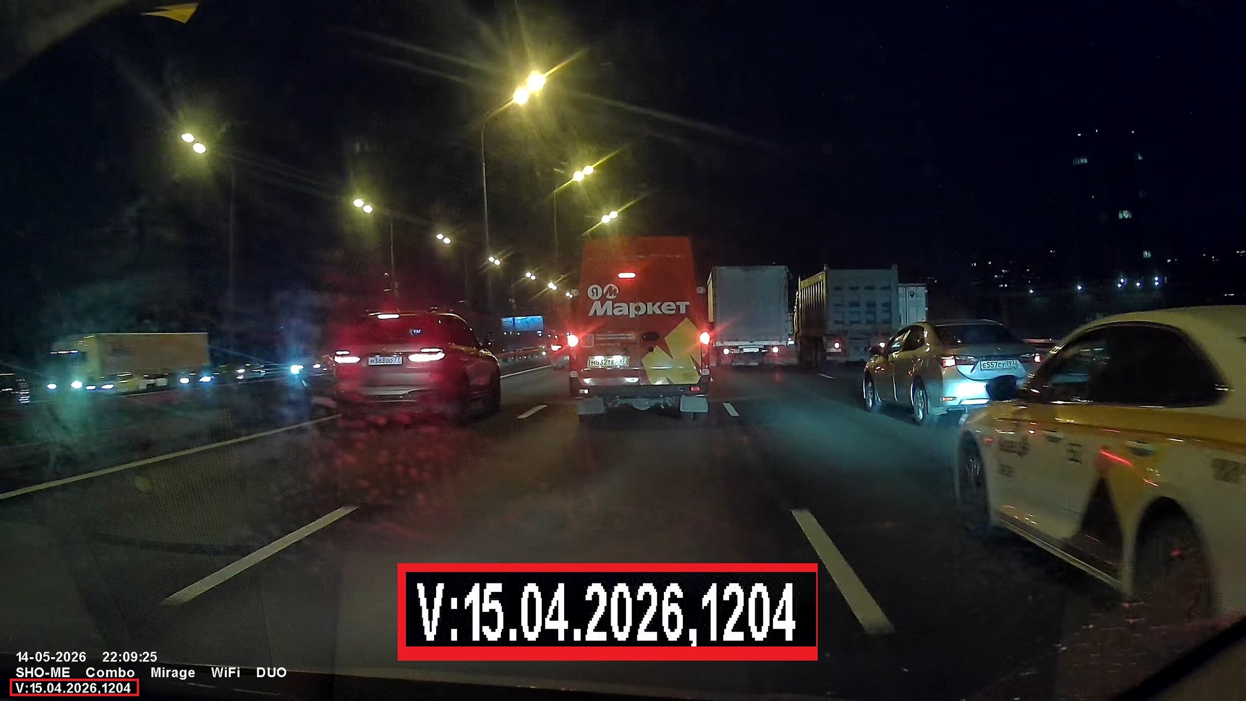

Здравствуйте. Затрудняюсь ответить на ваш вопрос. Т.к. пользовался только 3 комбо и все они были sho-me.
В Sho-Me Combo Raptor WiFi сам правил битрейт с помощью утилиты Amba Extractor, после этого качество картинки полностью устраивало.

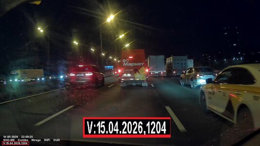

К Вам тоже есть вопрос. На канале TechSupport Shome появилось видео Sho-me Combo Mirage WiFi DUO (ночь, МКАД) с новой прошивкой V:15.04.2026. Хотя видео там только 2K, картинка выглядит довольно достойно, не рассыпается. Когда мы получим эту прошивку??
    340,8 КБ · Просмотры: 102

Остаётся надежда на новую прошивку V:15.04.2026. Но саппорт не хочет ей поделиться. Вот ссылка, что бы оценить качество:
