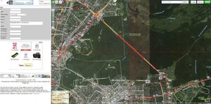

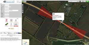

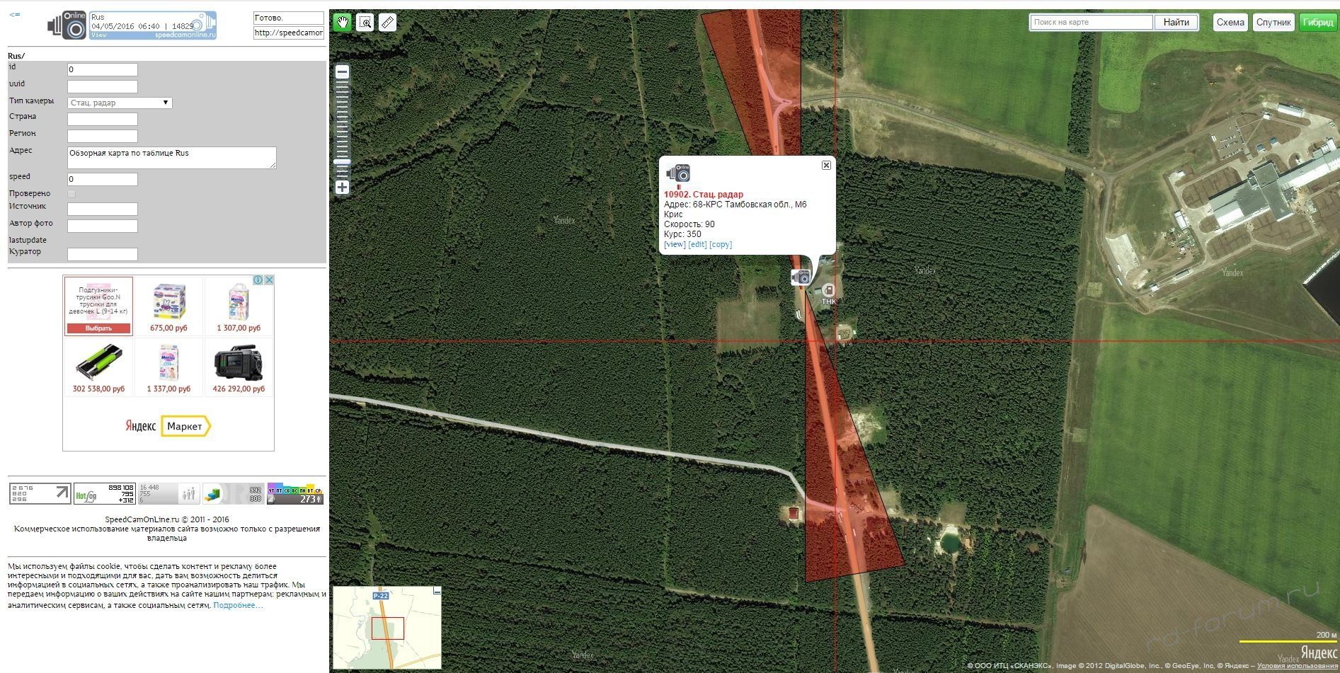

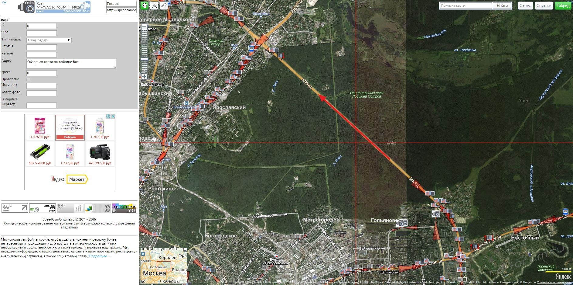

Подскажите в чем может быть причина не отработки антирадара STR9540EX по точкам базы радаров.
После исправления базы я обновил SS на альтернативную базу RusWest, а также заменил прошивку на Fixed. По дороге Борисоглебск (Воронежская область) - Москва, через Тамбов, SS не всегда отрабатывал точки, при этом радарной частью они ловились. В качестве примера прилагаю скриншоты не отработавших точек (которые запомнил) - файлы 1_ и 2_.
Также непонятно поведение SS на автодорию. К примеру на рисунке 3_ показал участок (зеленым цветом), где SS показывал зону автодории, а синим, где должно было быть оповещение.
На рисунке 4_ также показал участок на МКАД (в районе Лосиного острова), где должна была отображаться автодория, но отображения ни звукового, ни визуального не было. Сначала сработала радарная часть на стрелку, а после "прохода" стрелки тишина на экране и без звука о вхождении в зону радара. Единственное, при прохождении конечной точки был сигнал конца зоны (прохода радара - автодории).
Может это быть из-за обновления прошивки? Может из-за не родной прошивки не верно определяет координаты GPS?
Принципиально возможны 2 варианта:
1) Эти камеры некорректно прописаны в загружаемой базе. Вечером проверю, точно скажу, что и как прописано в этих местах.
2) Проблема с точностью определения текущих координат. Это может быть вызвано и помехами, и глюками самого GPS модуля, на работу которого в 9540 что-то начали учащаться жалобы...
Здесь к указанным выше причинам могла добавиться третья - приоритет оповещений. Насколько знаю, размещение еще одного объекта внутри зоны контроля средней скорости вызывает у 9540 сбой обработки КСС. Стрелка, на которую было оповещение радарной частью может оказаться расположена внутри такой зоны.
Других причин такого поведения, вроде бы, быть не должно, но если ошибаюсь - думаю, меня поправят реальные пользователи, например, @_СаНёК_ .
На 99,999% - нет. Прошивка не затрагивает модуль GPS, он работает автономно и просто с заданной периодичностью выдаёт текущие координаты и скорость. Причем, "чистый" это GPS или GPS\ГЛОНАСС - определяется никак не программно, а типом использованной в приёмнике микросхемы.

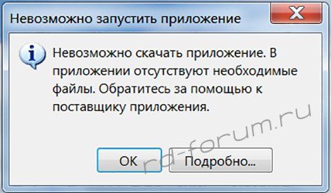

Здравствуйте, уважаемый Passerby. У меня сегодня при попытке обновления STR-9950EX GL с сайта rdupdate.ru выскочило окошко с предложением скачать SS_Updater.application. После скачивания и запуска этого файла появляется окно с сообщением: "Невозможно запустить приложение. В приложении отсутствуют необходимые файлы. Обратитесь за помощью к поставщику приложения." В подробностях приводится log-файл, который я прилагаю. Система - Windows 7 Домашняя Расширенная, официальная, со всеми последними обновлениями. После первой неудачи зашёл на сайт SS, там скачал UMSPTUpdater_v2_0_A, обновился успешно. После этого вновь попробовал обновиться с rdupdate.ru, но повторилось всё выше описанное. Прошу Вашей помощи.

Вопрос решён, я параллельно отправил письмо в inform@rdupdate.ru и сразу же получил ответ. После последнего обновления Firefox до версии 46.0.1 у меня почему-то отключился установленный ранее Microsoft .NET Framework Assistant. Включил, теперь обновление прошло успешно.
Большое спасибо rdupdate.ru!
