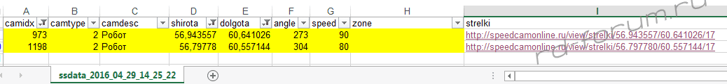

Простите меня, конечно, но я одного не могу понять. Теперь официальная база обновляется каждый день на основе базы "strelki". Какой теперь смысл в альтернативных обновлениях? Разве что EX GL вместо EX сделать со всеми вытекающими., или я не прав?
Прохожий
12 622
Если начинка официальной Вас устраивает - разумеется, смысла нет. Тем более, что
там не обрабатывается...
Прохожий
12 622
Уверены в этом??
Ну а как же. Официалы сказали - значит, так и есть... Правда, прямо сейчас, почему-то, у них май еще не наступил...
@protonnt, не хотите, проверки ради, по этой паре мест с "Роботами" прокатиться?
Чтоб не набирать руками:
http://speedcamonline.ru/view/strelki/56.943557/60.641026/15
http://speedcamonline.ru/view/strelki/56.797780/60.557144/15
В Rus, правда, эти места выглядят чуть иначе...
http://speedcamonline.ru/view/Rus/56.943557/60.641026/15
http://speedcamonline.ru/view/Rus/56.797780/60.557144/15

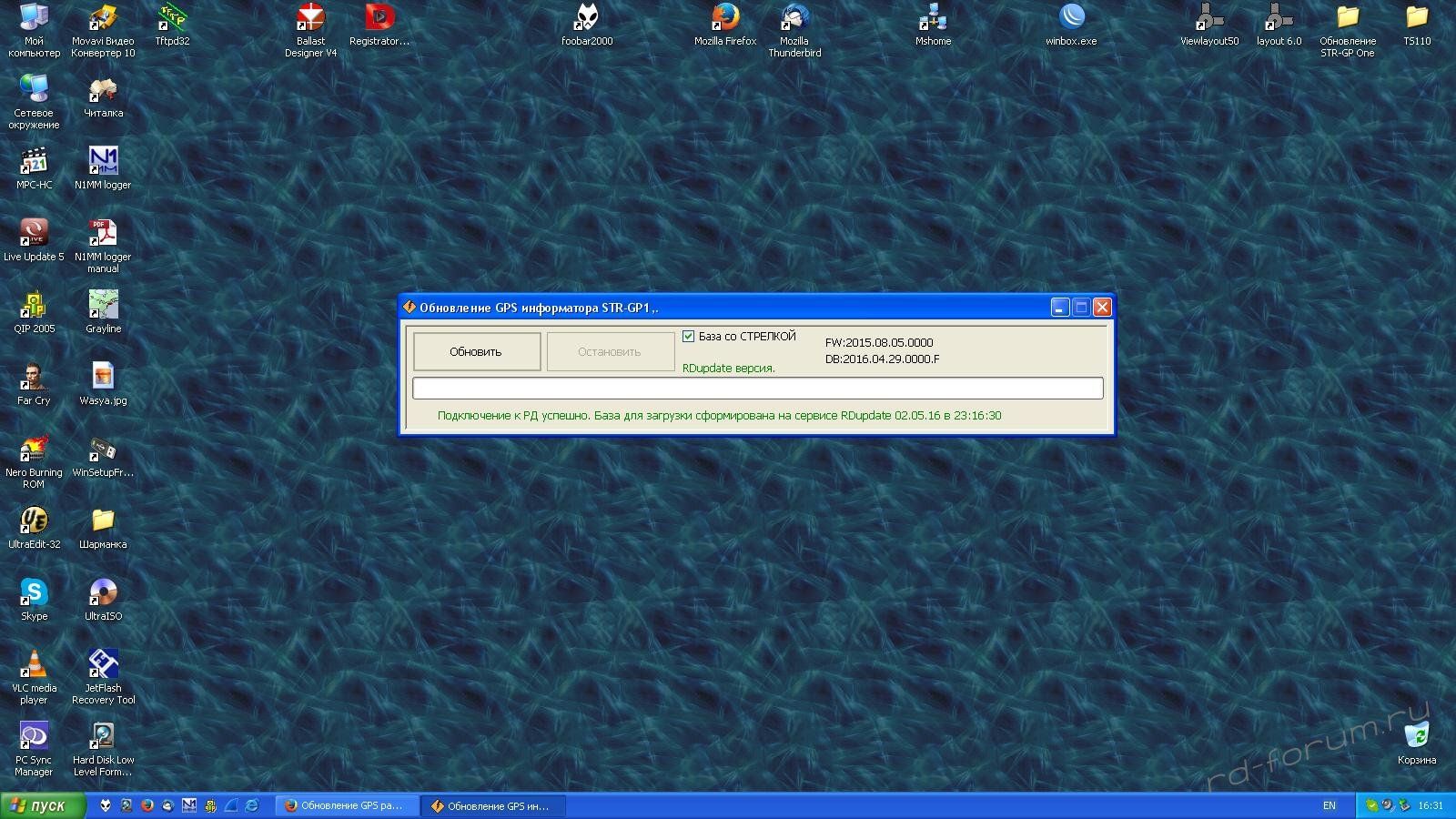

не получается обновить свисток STR-GP One. Программа обновления запускается, база сервером формируется но после нажатия кнопки "Обновить" приложение закрывается без всяких предупреждений.. Это на компьютере с Win XP. На компе с установленной Win 7 на этом же этапе выскакивает предупреждение, типа, программа дала сбой и будет закрыта..
    224,8 КБ · Просмотры: 847

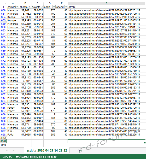

Passerby, Екатеринбург в 130 км от меня. Мой город - Нижний Тагил. Если в ближайшем будущем буду проезжать, указанные Вами места, то обязательно проверю. А пока проверить могу другим способом - на местном форуме пишут, что у нас в городе на днях Автодорию повесили. Посмотрю, когда она будет в базах и постараюсь до неё скататься.
Прохожий
12 622
BTW. Май у них всё еще не наступил... А сравнить (сходу по типу радаров) - можете не сходя с места.
Н.Тагил speedcamonline - strelki
protonnt
11.02.2012
88
Свердловская обл.
SSF1 Sochi Pro
На момент регистрации всё соответствовало, но с того времени уже несколько лет прошло, а жизнь она штука такая, изменчивая. Не придирайтесь.
А что не так в указанной Вами базе? Вроде бы всё соответствует, только Автодории пока нет.
