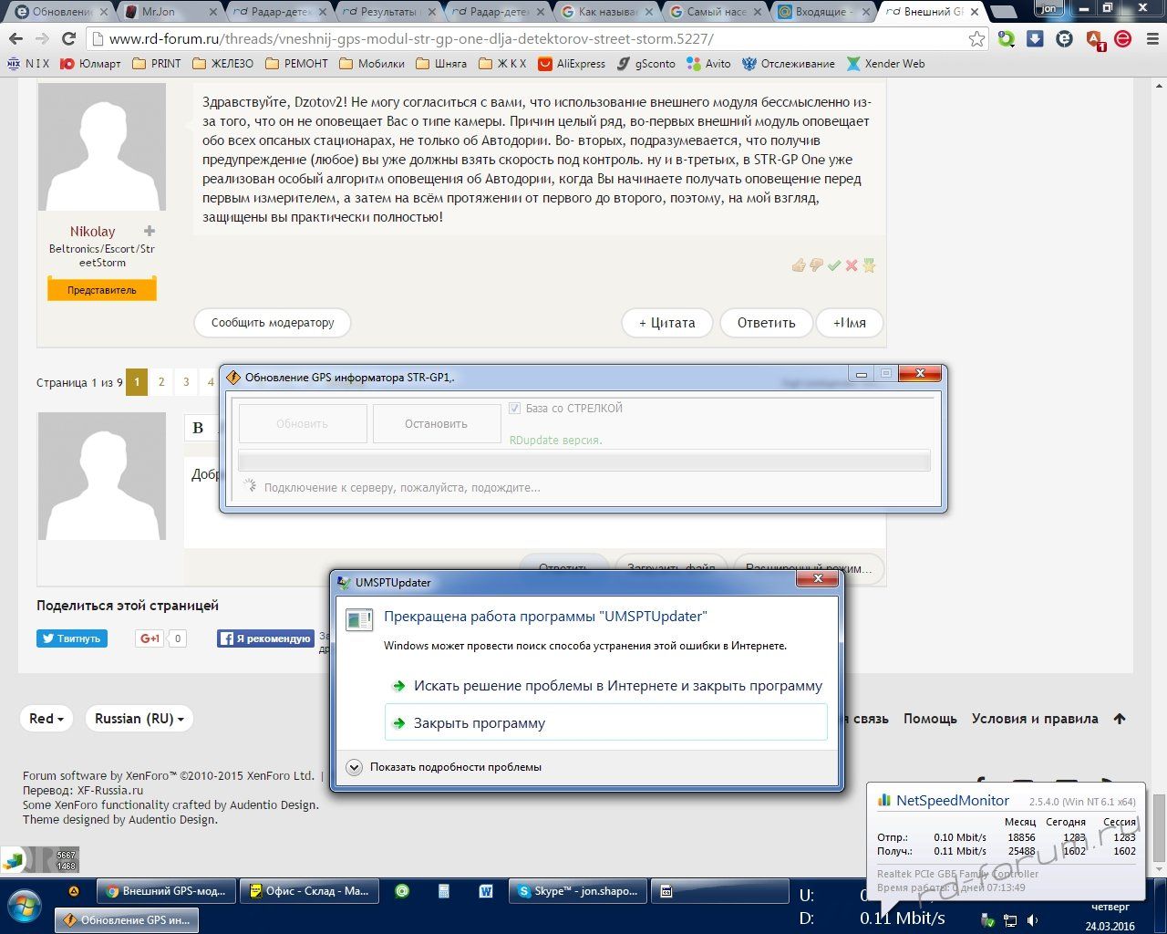

Доброго времени суток. Не могу обновить str-gp one выдает ошибку
    188,1 КБ · Просмотры: 767

SS_Lib_Setup.zip установлена, пробовал на Win XP, Win 7 Home, Win 7 Pro, и везде одно и тоже, ошибка
