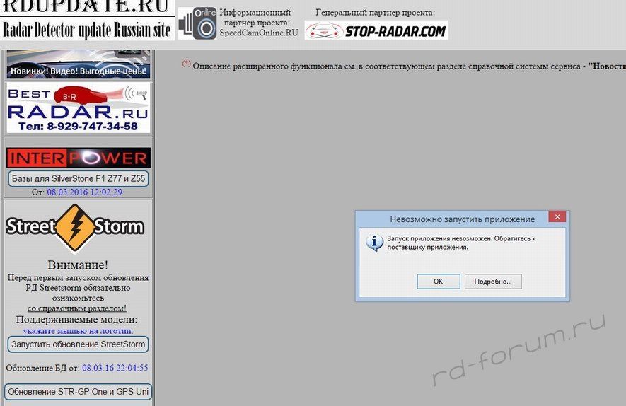

При попытке обновиться на сайте http://rdupdate.ru/ запускается программа и потом появляется сообщение - Запуск приложения не возможен. Обратитесь к поставщику приложения.
Что не так делаю?

Чтобы получить корректный ответ, наверное, стоит рассказать, что и как делаете, нет?
Именно такое? Или с другой формулировкой, например, как описано вот тут?

Все делаю по инструкции - http://rdupdate.ru/faq.php?id=1&pid=10 обновил библиотеку, зарегился на сайте, заускаю приложение и вместо установки появляется окно с ошибкой, что Запуск приложения не возможен. Обратитесь к поставщику приложения.
СВЕДЕНИЯ О ВЕРСИИ ПЛАТФОРМЫ
Windows : 6.2.9200.0 (Win32NT)
Common Language Runtime : 4.0.30319.34209
System.Deployment.dll : 4.0.30319.34274 built by: FX452RTMGDR
clr.dll : 4.0.30319.34209 built by: FX452RTMGDR
dfdll.dll : 4.0.30319.34274 built by: FX452RTMGDR
dfshim.dll : 6.3.9600.16384 (winblue_rtm.130821-1623)
ИСТОЧНИКИ
URL-адрес развертывания : file:///C:/Users/.../Downloads/SS_Updater%20(1).application
УДОСТОВЕРЕНИЯ
Удостоверение развертывания : SS_Updater.application, Version=1.9.10.2, Culture=neutral, PublicKeyToken=fe7325393b2bafe7, processorArchitecture=x86
СВОДКА ПРИЛОЖЕНИЯ
* Только интерактивное приложение.
* Параметр доверенного адреса URL задан.
СВОДКА ОШИБОК
Ниже приводится сводка ошибок, сведения об этих ошибках перечислены далее в журнале.
* В результате активизации C:\Users\....\Downloads\SS_Updater (1).application произошла ошибка с исключением. Определены следующие сообщения о сбоях:
+ Развертывание и приложение не имеют совпадающих зон безопасности.
СВОДКА СБОЯ ТРАНЗАКЦИИ СОХРАНЕНИЯ КОМПОНЕНТА
Не определена никакая ошибка транзакции.
ПРЕДУПРЕЖДЕНИЯ
Во время этой операции предупреждения не выводились.
СОСТОЯНИЕ ВЫПОЛНЕНИЯ ОПЕРАЦИИ
* [09.03.2016 0:29:27] : Активация C:\Users\..\Downloads\SS_Updater (1).application начата.
* [09.03.2016 0:29:27] : Обработка манифеста развертывания успешно завершена.
* [09.03.2016 0:29:27] : Начата установка приложения.
СВЕДЕНИЯ ОБ ОШИБКЕ
Во время выполнения этой операции обнаружены следующие ошибки.
* [09.03.2016 0:29:27] System.Deployment.Application.InvalidDeploymentException (Zone)
- Развертывание и приложение не имеют совпадающих зон безопасности.
- Источник: System.Deployment
- Запись изменений стека:
в System.Deployment.Application.DownloadManager.DownloadApplicationManifest(AssemblyManifest deploymentManifest, String targetDir, Uri deploymentUri, IDownloadNotification notification, DownloadOptions options, Uri& appSourceUri, String& appManifestPath)
в System.Deployment.Application.DownloadManager.DownloadApplicationManifest(AssemblyManifest deploymentManifest, String targetDir, Uri deploymentUri, Uri& appSourceUri, String& appManifestPath)
в System.Deployment.Application.ApplicationActivator.DownloadApplication(SubscriptionState subState, ActivationDescription actDesc, Int64 transactionId, TempDirectory& downloadTemp)
в System.Deployment.Application.ApplicationActivator.InstallApplication(SubscriptionState& subState, ActivationDescription actDesc)
в System.Deployment.Application.ApplicationActivator.PerformDeploymentActivation(Uri activationUri, Boolean isShortcut, String textualSubId, String deploymentProviderUrlFromExtension, BrowserSettings browserSettings, String& errorPageUrl)
в System.Deployment.Application.ApplicationActivator.ActivateDeploymentWorker(Object state)
СВЕДЕНИЯ О ТРАНЗАКЦИИ СОХРАНЕНИЯ КОМПОНЕНТА
Нет доступных сведений о транзакции.

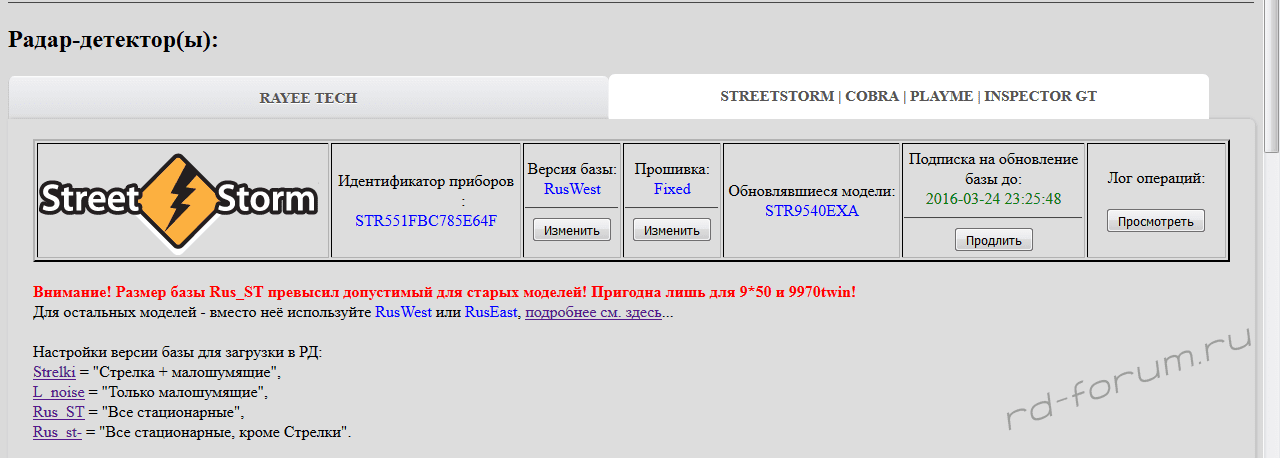

Вот только сейчас попробовал, я им обычно не пользуюсь - заработало.
Кратко, для тех, кто еще не наступил на грабли...
Симптомы (как и у @ОлегМ):
Причина - количество камер в базе Rus_ST превысило возможное их количество по версии разработчиков SS.
В моделях 9*50ЕХ и 9970TWIN место, отводимое под базу увеличено, поэтому такой проблемы возникнуть не должно.
На 9950ЕХ уже проверено, отдельная благодарность @waycat !
Для остальных - пока использовать любую из трех менее насыщенных камерами версий, решение - в стадии отладки, описание будет отдельно.

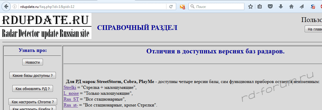

Если кратко, то:
Curr_Off = текущая официальная,
Fixed - версия, которая была доступна на 20.07.2015 и сохранена на сервисе на случай необходимости отката.
при настройке Fixed сейчас выдаётся прошивка от 9540EX GL
становятся доступна пара-тройка мелочей, которые производитель не сподобился добавить для "устаревших" 9540ЕХ
Вот теперь все еще больше запуталось.
Curr_Off как я понял это свежая, т.е. самая последняя версия прошивки от производителя.
В то время как Fixed это старая прошивка, сохраненная копия официальной прошивки , сделанная 20 июля 2015 года. Т.е. год назад. Так какой в ней смысл? Или там покапались умельцы и улучшили что то?
Что есть старые и новые модели Стрит Штормов 9540EX и для них производитель выдает разные прошивки? Есть какая то старая модель 9540EX GL?
