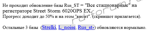

не могу установить базу, зависает на 50 % и все.... так висит до бесконечности, Win7 устанавливаю под Хромом, кто сталкивался с таким?

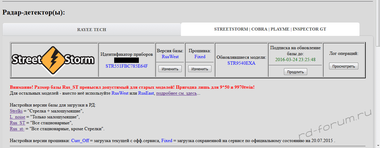

Кратко, для тех, кто еще не наступил на грабли...
Симптомы (как и у @ОлегМ):
Причина - количество камер в базе Rus_ST превысило возможное их количество по версии разработчиков SS.
В моделях 9*50ЕХ и 9970TWIN место, отводимое под базу увеличено, поэтому такой проблемы возникнуть не должно.
На 9950ЕХ уже проверено, отдельная благодарность @waycat !
Для остальных - пока использовать любую из трех менее насыщенных камерами версий, решение - в стадии отладки, описание будет отдельно.

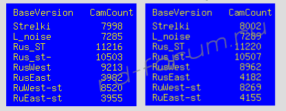

Итак... Решение не самое идеальное, но пока единственно возможное...
Увеличено количество доступных к загрузке вариантов базы:
Появившиеся RusWest и RusEast - сокращенные варианты Rus_ST.
RusWest со стороны востока в настоящее время ограничена долготой 63,6 градуса, это, примерно, до Кургана.
В связи с резким ростом количества устанавливаемых камер -

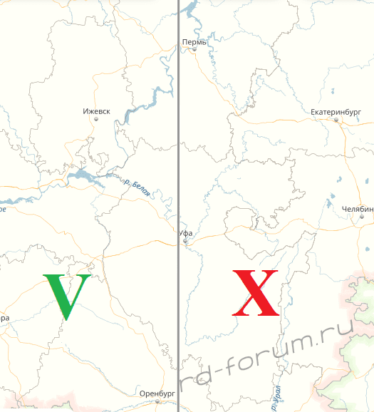

с июля 2016 Rus_West заканчивается "справа" на долготе 55.73 градуса . Ориентиры:
Начиная от Белоруссии, разумеется...

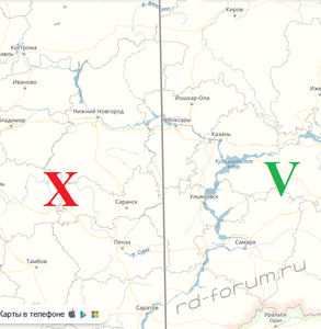

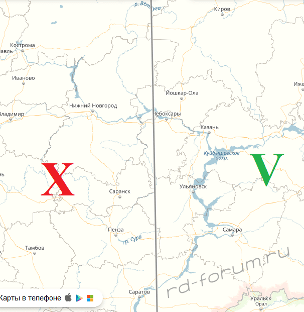

RusEast - с июля 2016 начинается с долготы 46.8. Ориентиры:
И - на восток до конца.
Количественные изменения в результате сдвига границ (на 15.07.2016):
Информация на 03.12.2016 - вот тут.
Идеи по другим принципам разбивки приветствуются, но их реализуемость может быть ограничена техническими причинами...
