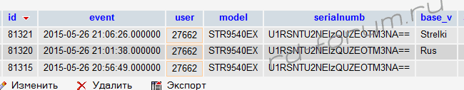

Вот тут видно время, когда Вы обновлялись:
Сначала - операция регистрации, затем залили полную версию базы, затем - только малошумку (смотрим снизу вверх).
16586 - в базах появилась уже после этого - посмотрите слева значение поля lastupdate: http://speedcamonline.ru/point/Rus/16586/
И даже источник информации там прописан, в котором дату видно: https://www.rd-forum.ru/threads/koo...-xitroustanovlennyx.2076/page-121#post-319216
Ну вот не мог прибор предупредить о том, о чём еще не знает... :)

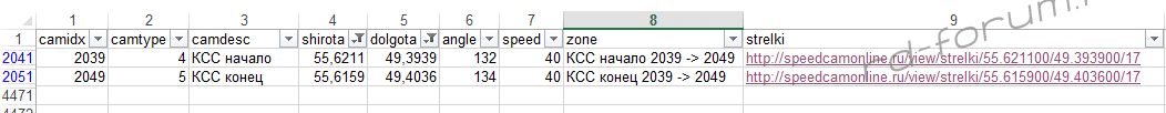

С Сокурами, честно говоря, ситуация пока не до конца понятна. В базе, действительно, нет пары, контролирующей направление на Казань (на номера можно сильно не смотреть, это порядковый номер записи в базе, а не привязка к источнику):
Т.е. начало тут: http://speedcamonline.ru/view/strelki/55.621100/49.393900/17 , конец тут: http://speedcamonline.ru/view/strelki/55.615900/49.403600/17 .
Отработки, разумеется и не было.

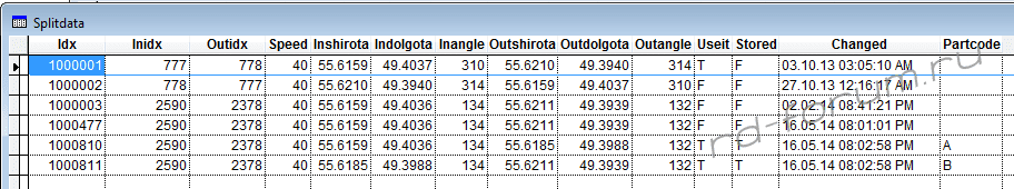

Другой вопрос в том, что пара http://speedcamonline.ru/point/strelki/777/ -> http://speedcamonline.ru/point/strelki/778/ вообще в базы ни конкуров ни сс не попадает и Вы первый, кто это заметил... :)
Не вдаваясь в ненужные подробности, наиболее вероятно - проблема возникла в феврале прошлого года при изменении способа указания контролируемых направлений.
Прямо сейчас - уже поправлено, спасибо за багрепорт!
