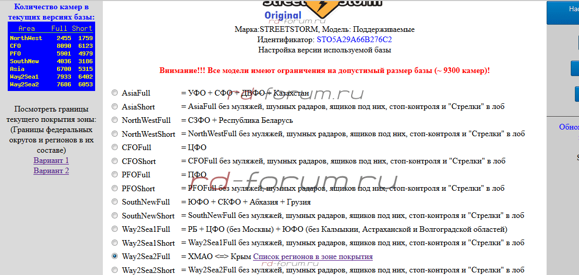

Делать версию, где целиком ЦФО + РБ + Калининград - смысла особого нет
Калининград точно к Центру не нужен, а вот к Way2Sea1 добавить РБ наверно стоило бы. Как раз и дорога на Юг и дорога на Запад.
Прохожий
12 619
Да не проблема. Было - стало:

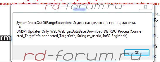

… и у меня вышеописанная (на скрине) ошибка при попытке залить Way2Sea

Но, при обновлении выдает скрин, что то с базой Way2Sea1, потому как ЦФО Шорт загрузилась хорошо
Упс...
Забыли для нее прописать в менюшке такие же Full \ Short варианты, которые на самом деле выдаются...
Сейчас поправят...[DOUBLEPOST=1560964907][/DOUBLEPOST]@possva, проверяйте, всё должно зайти нормально.

@Passerby Да, спасибо, вчера залил.

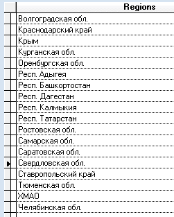

А вот мне с Ебурга зачем Сибирь и Дальний Восток?
А что, с Ебурга купаться не на Печёрское и Карское моря ездят?
Или такой детектор один на весь город остался?
Еду на днях на юг,в Крым, через Челябинскую, Башкирию, Татарию, Самарскую, Саратовскую, Волгоградскую,Калмыкию и немного Оренбургскую с заездом к родне в Ставрополь, Кисловодск, возможно Каспийск, потом через Краснодар в Судак.
И в чём проблема? Достаточно было спросить...
И уже есть иной вариант, для такой поездки, даже к двум морям - Way2Sea2:
А потом через пару недель выезд в Москву на футбол
А перед этой поездкой - всё равно обновляться, там и выбрать другую зону...

Ок. Начинаем смотреть...
а можно сделать базу ЦФО с Москвой и до Беларуси
Описанное - это "чистая" ЦФО, она есть, и, вроде, и так ДО Беларуси...
Если же речь идет про ЦФО с Москвой и дополнительно с Беларусью - идём, смотрим в таблички, считаем...
8846 камер. До существующего лимита в 9300 - остаётся 454. С учётом темпов изменений - месяц-два от силы.
При этом есть готовый вариант: "Way2Sea1Full = РБ + ЦФО (без Москвы) +" и уж что-что, а стрит этой серии при попытке из Рязани проехать Москву именно "насквозь", будет больше отвлекать, чем помогать и будет отключен на первых же километрах. Вот гораздо проще и правильнее не зная местной специфики идти в потоке и не выше 80.
ЦФО, Волгоград с областью, Астрахань,Ростовская обл.Краснодарский край,Крым
Фактически перечислены ЦФО + ЮФО без Калмыкии и Адыгеи. На текущий момент - 11038 камер.
Всё, что будет свыше тех самых допустимых 9300 и находится (на сегодня) южнее (ниже по карте) вот этого места - будет при загрузке в тушку просто отброшено. Оно точно надо именно в таком варианте?
