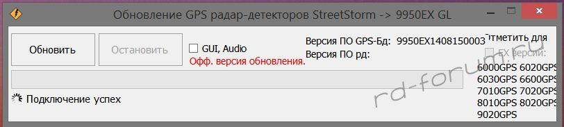

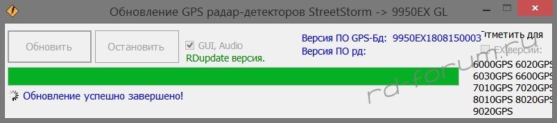

День добрый, такой вопрос уже был. Повторюсь,
это обновление с оф. сайта? Если да, то как поменять на альтернативную? Все делаю по инструкции вроде.
    27,4 КБ · Просмотры: 799

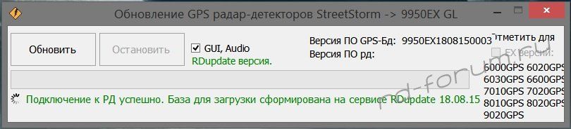

Теперь я обновился правильно, и у меня альтернативная прошивка?
    32,3 КБ · Просмотры: 1 019
    26,1 КБ · Просмотры: 979
StreetStorm9540
16.07.2015
55
Тюменская обл.
Street Storm 9540EX
Уточним! Альтернативная прошивка базы данных расположения радаров, а сама прошивка детектора как была заводской, так и осталась.

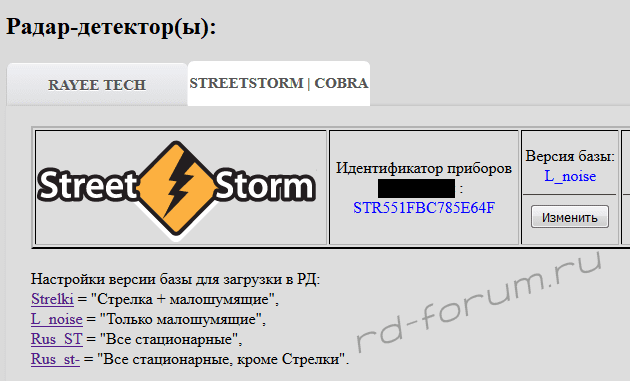

Небольшое расширение настроек на персональной странице доступных к загрузке версий базы:
Strelki = "Стрелка + малошумящие",
L_noise = "Только малошумящие",
Rus_ST = "Все стационарные", (было просто Rus)
Rus_st- = "Все стационарные, кроме Стрелки".
Второй вариант позволяет, например, на том же 9540 избавиться от GPS оповещений на "Стрелку" с сохранением оповещений про муляжи, которое отключается на самом РД синхронно со "Стрелкой".
Последний - будет удобен при использовании GPS информеров GP One \ Uni совместно с РД, оснащенным стрелкодетектором...
По ссылкам - конкретно то, что будет грузиться в РД в каждом из этих случаев.
Переключается "по кругу" последовательным нажатием соответствующей кнопки:

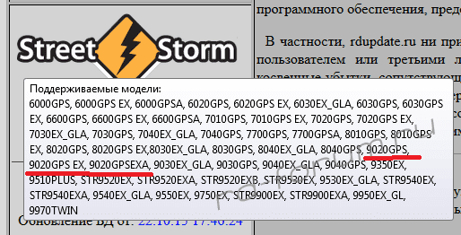

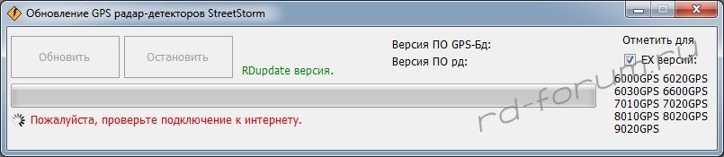

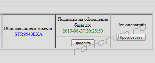

Здравствуйте, решил залить в свой СС альтернативную базу, зарегистрировался на rdupdate, прошел первую процедуру регистрации устройства, подписался на обновления. Но при попытке обновления каждый раз выдает сообщение "Пожалуйста, проверьте подключение к интернету", пробовал отключать антивирус, подключал несколько раз устройство, ничего не помогает. Подскажите пожалуйста, в чем может быть причина?
Прохожий
12 626
В Вашем случае - не нужна установка галки в правой части. С ней - на сервис идет запрос данных для модели 9020GPSEXAEX вместо реальной 9020GPSEXA. Вот он ничего и не находит...
Она нужна для тех модификаций РД, в которые "ЕХ функционал" был добавлен уже после их выпуска, без перезаписи идентификатора модели...
Т..е. , к примеру, 9020GPS EX - опознается всеми программами точно так же, как его предшественник, 9020GPS - в этом случае простановка галки нужна, чтобы получать прошивку с поддержкой добавленного позднее модуля стрелкодетекта. Официалы решили вопрос с такой химерой отдельной программой обновления для них.

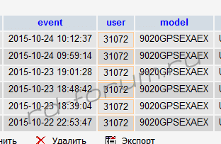

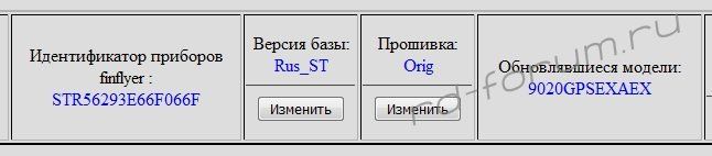

У меня в профиле модель указана как 9020GPSEXAEX, может быть в этом причина?
Нет, туда просто выводятся список всех моделей, которые обнаруживаются в логе:
Потерпите еще немного, ближе к ночеру - разберемся. Очень похоже на то, что программа не может, почему-то, отличить Ваш 9020GPSEXA от простого 9020GPS...
