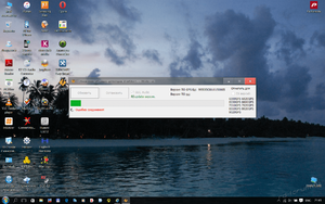

Добрый вечер! Никак не получается обновить STR-9950EX GL. Может, кто посоветует, в чем может быть причина. Ошибка одна и та же. Официальное обновление проходит нормально.

И... Запускаете - откуда? Не с ярлыка ли, который на рабочем столе? :)
На компьютере стоит W10 Home (не Pro). Ярлык - это папка с последней официальной "обновлялкой". Кстати, там все проходит нормально, и антивирус не мешает. А обновление пытался провести именно на сайте rdupdate, предварительно зарегистрировав свой 9950.
Я обновлялял там раньше Conqueror XR3008. Таких проблем не было.
Уже понятнее, часть предположений отпала.
Мы обсуждаем отсутствие проблем "там" или проблему, которая существует именно на Вашем компьютере "здесь"? Пока из ответа так и не понятно, к какому результату привела проверка действия антивируса и была ли она сделана вообще. По всем симптомам - программа обновления отправляет запрос данных, но ничего не получает в ответ. Вы, вместо того, чтобы описать, в каких условиях это происходит, рассказываете, что в других местах всё работает. Единственный комментарий, возможный в такой ситуации - "кажется, что-то пошло не так..."
"Там же" и "то же тем же" - несколько разные вещи, не находите?
Мне казалось я изложил ситуацию ясно. Словоблудием не буду заниматься.

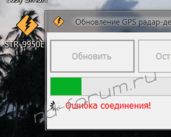

Постараюсь изложить по-другому. Захожу на сайт rdupdate под своим логином (guard77), подключаю как положено для обновления РД. Запускаю (с сайта же) "Запустить обновление StreetStorm". Происходит соединение с сервером, корректно определяется модель РД, происходит загрузка (базы в т. ч., на скрине написано RDUpdate версия), начинается прошивка, а потом и выскакивает эта ошибка. Пробовал и с антивирусом, и без антивируса.
Прохожий
12 627

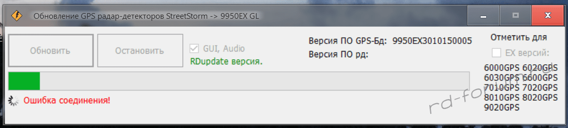

Ок, еще раз... Вот такая ошибка:
- выдается в одном единственном месте.
А именно - когда программа, перед тем, как начать пытаться закачать все данные, необходимые для обновления, проверяет доступность интернета.
Вызывая для этого входящую в состав Win системную библиотеку.
Одной единственной командой: return NetworkInterface.GetIsNetworkAvailable()
Телепатов, способных определить, что именно заставляет операционную систему на Вашем компьютере отвечать программе на такой запрос "сеть недоступна", ориентируясь на чрезмерно подробное описание:
- здесь не водится.
Продолжение - в личке.
P.S. И никаким
в данной ситуации даже и не пахнет. Дело до загрузок базы либо файлов прошивки тупо не доходит. С RDUpdate при запуске программы получена только текстовая информация о доступной версии, аналогичная проверка перед этим не выполняется.[DOUBLEPOST=1446309845,1446306830][/DOUBLEPOST]@guard77
С учётом того, что в отличии от офф.обновлятора - этот изначально запускается только при наличии интернета, процедура проверки поправлена таким образом, что "интернет всегда есть".
Проверяйте...
