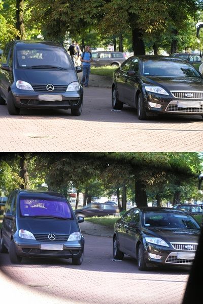

sti 28, есно зеленый!:) фиолетовый - стрем канкретный!:D
Вот пример, через поляризованные очки.
    61,9 КБ · Просмотры: 1 828
И еще обычно зелёное стекло называют - изотермальным, а фиолетовое атермальным.
Так завод БОР прямой поставщик на конвеер АвтоВАЗ не выпускает тонированых стёкол, только изотермальные (зелёные).
