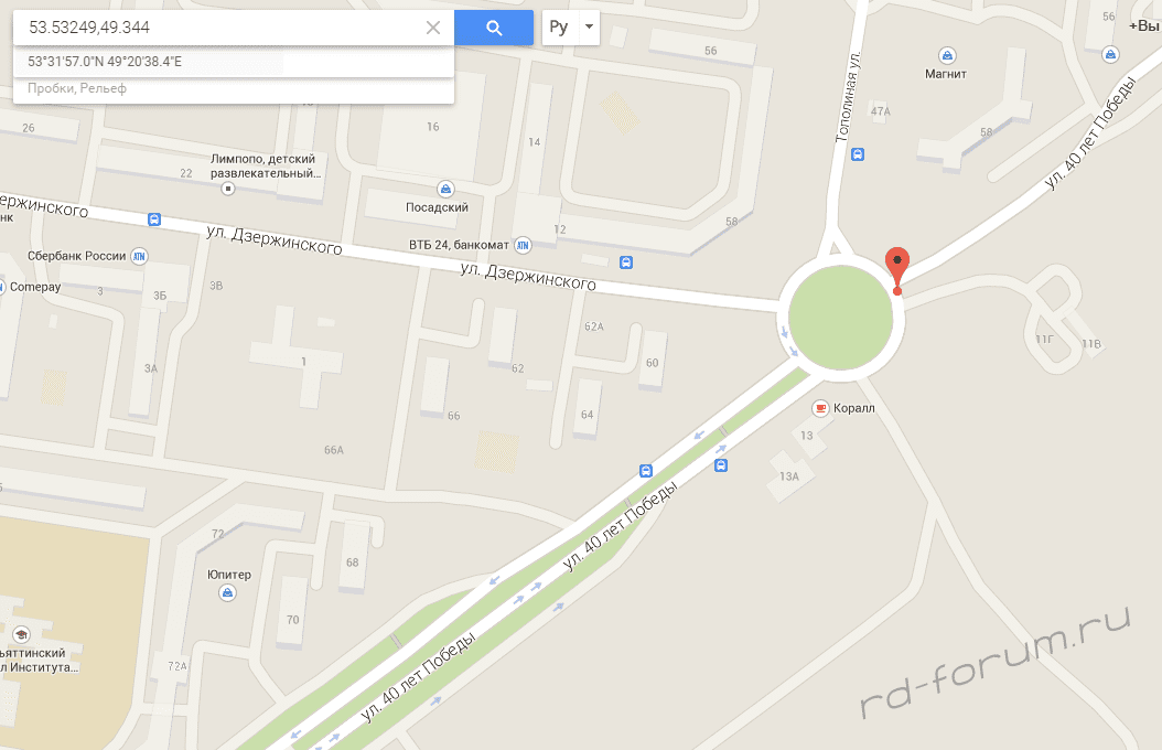

Срабатывает, зараза. Сразу не написал, проверял. На кольце, уже при повороте на запад, на Дзержинского, срабатывает.
@ДЮК вашу точку тоже проверил, исправленные данные в официальную базу еще не попали.
Вот точка входа в сектор оповещения базы от 20.04.15, как было за 500 м. так и осталось.
Смотрите изменения в следующем обновлении базы.

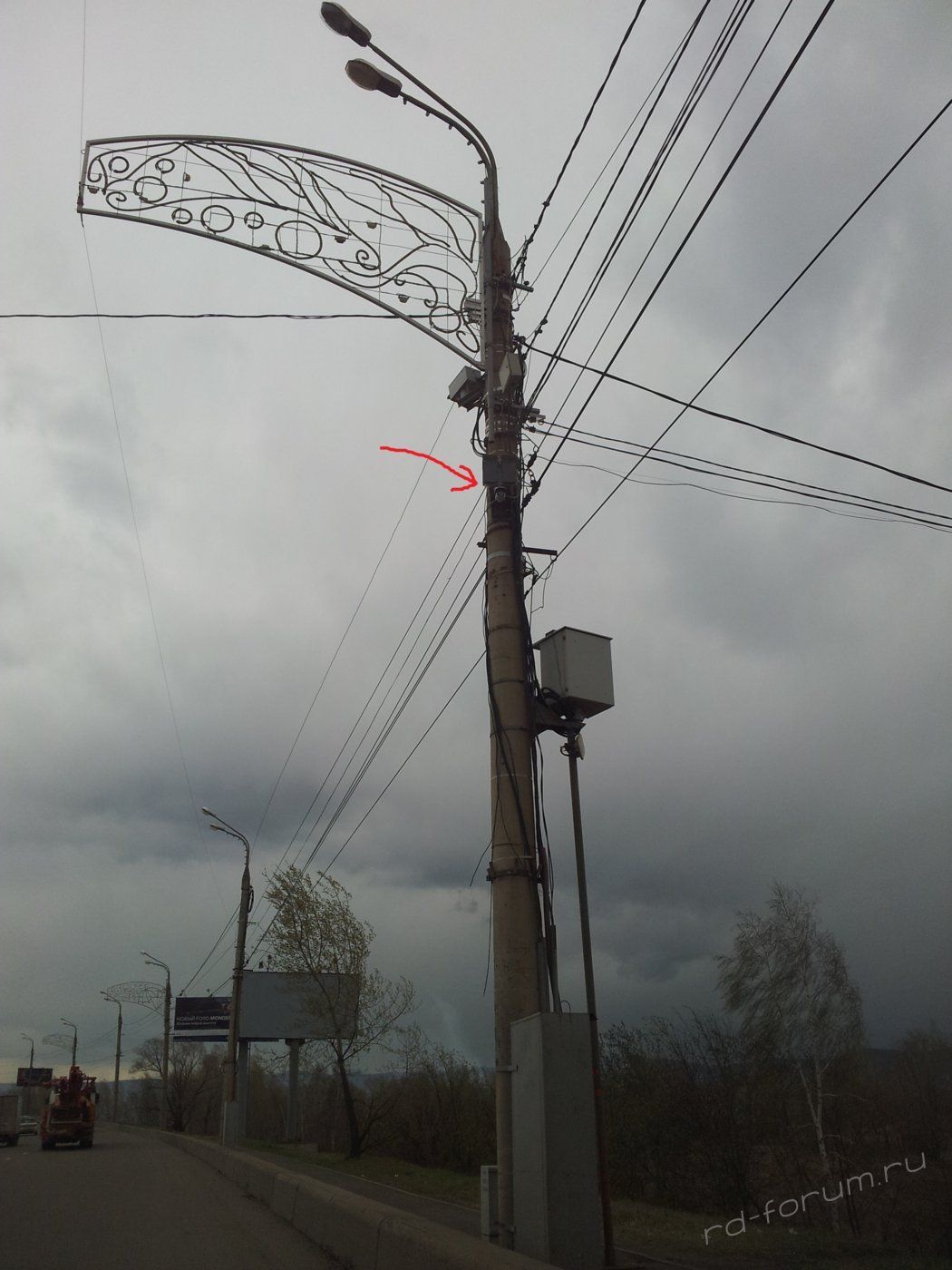

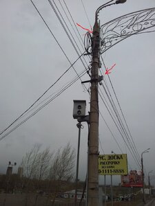

2. На столбе с 11629 появились непонятные дополнения- при движении в левого на правый камера и на 2 фото что то еще смотрящее на поток с правого на левый. Что это?

Не понятно о каких дополнениях речь, вижу датчики какие то установлены. Разместите это фото в теме опознать что это такое и укажите конкретно что вас интересует.

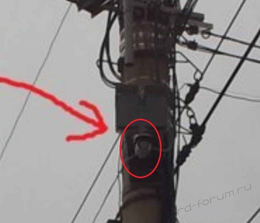

да это не датчики, а камеры в лоб. Я стрелками показал- не видно может?
Вот это вы имеете ввиду ?
Зачем вам вообще это знать?, у вас тут стоит предупреждение - стоит, чего не хватает ?

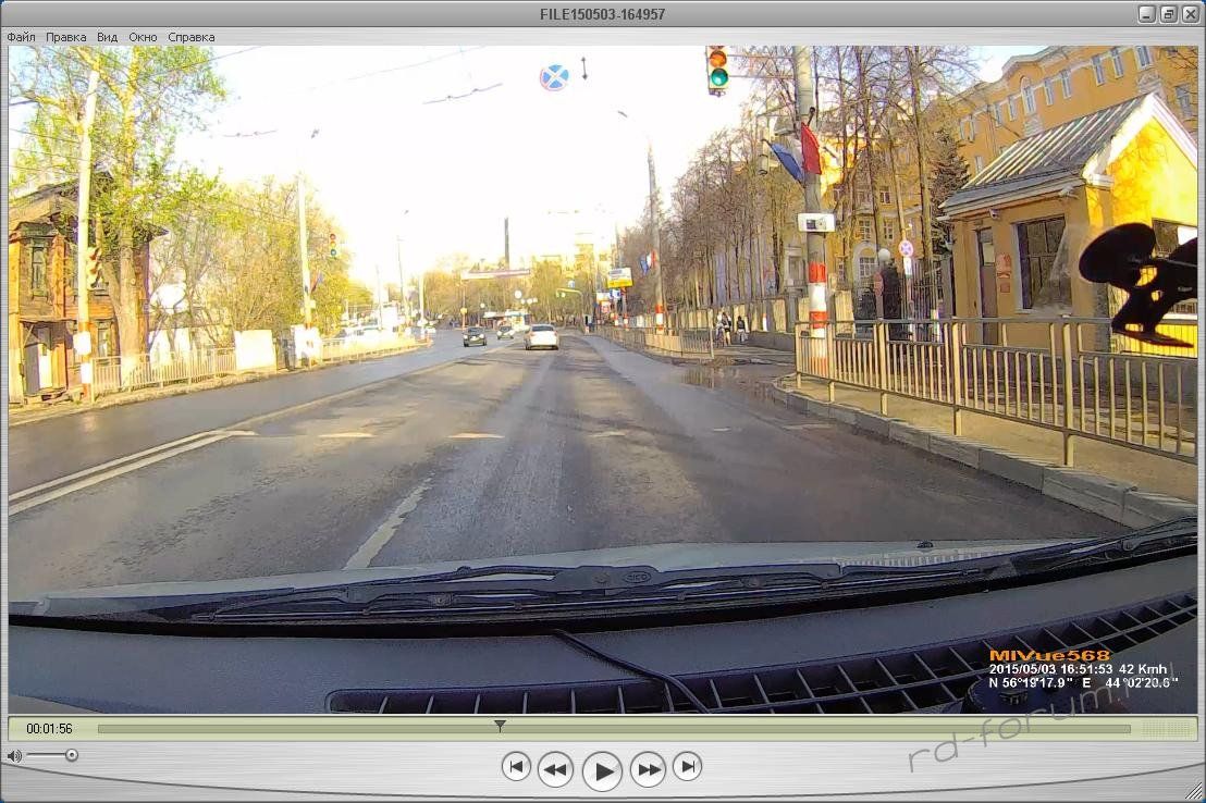

Привет Maicl,
Вот Поток, о котором я писал выше. Он снят при движении в сторону Казанского шоссе http://speedcamonline.ru/point/strelki/9883/. При движении с эту сторону он определяется всего со 100 м, если использовать двухточечную базу.
