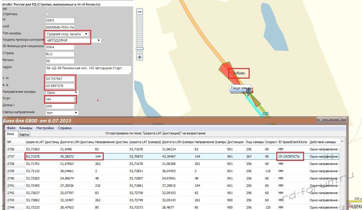

База данных GPS для Sho-Me (проблемы и решения)[DOUBLEPOST=1436543808][/DOUBLEPOST]@4ekist
В двух-точечной базе для G800 от 6.07.15. КСС в с.Зубово присутствует, предупреждение при проезде от Москвы в Пензу.
Второе направление сегодня добавил.
Обе сработки на повороте. Человек летит сперва по одноточечной базе, потом сбрасывает скорость переходит в режим двух точек и повторно получает предупреждение при проходе точки входа... Зачем сразу камеры то править? Я у себя так одну правил, правил. Потом попросил видео показать. Долго матерился.
А как он ее ловит без точки входа в двухточечном режиме, если идешь под углом к камере и до точки входа не доехал?
но он её подхватывал, т.к. у Шомиков точка входа метров на 30-50 раньше, чем отмечена на карте.
Это где то описано, опробовано? Доказано? Или предположение.?
и PASS так же (50 метров, можешь на опыте проверить).
Зачем? Я и так знаю. 10-30 метров. Максимум. 50 метров-это пролет осветительных столбов. Это очень много. Ни разу такого не было. Не стоит цифрами бросаться так легко.
Может он её подхватывает, т.к. угол был немного не параллелен дороге, потом он понимает, что ты идешь не к камере, отпускает точку, потом когда азимут движения приближается к азимуту камеры, снова её подхватывает.
Вот именно. Может-не может. Догадки. Фактов нет.
Не. Ну если каждый раз нравится точки мучать, не разбираясь в причинах, то ради бога...
как только остаётся 50 метров (по счётчику на дисплее РД - происходит PASS)
Зачем счетчик на РД? Давай смотреть реально, когда ПАСС и где камера в этот момент. Реально на местности а не по каким то счетчикам.
