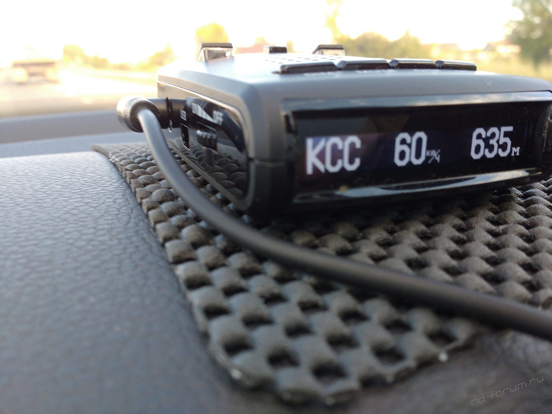

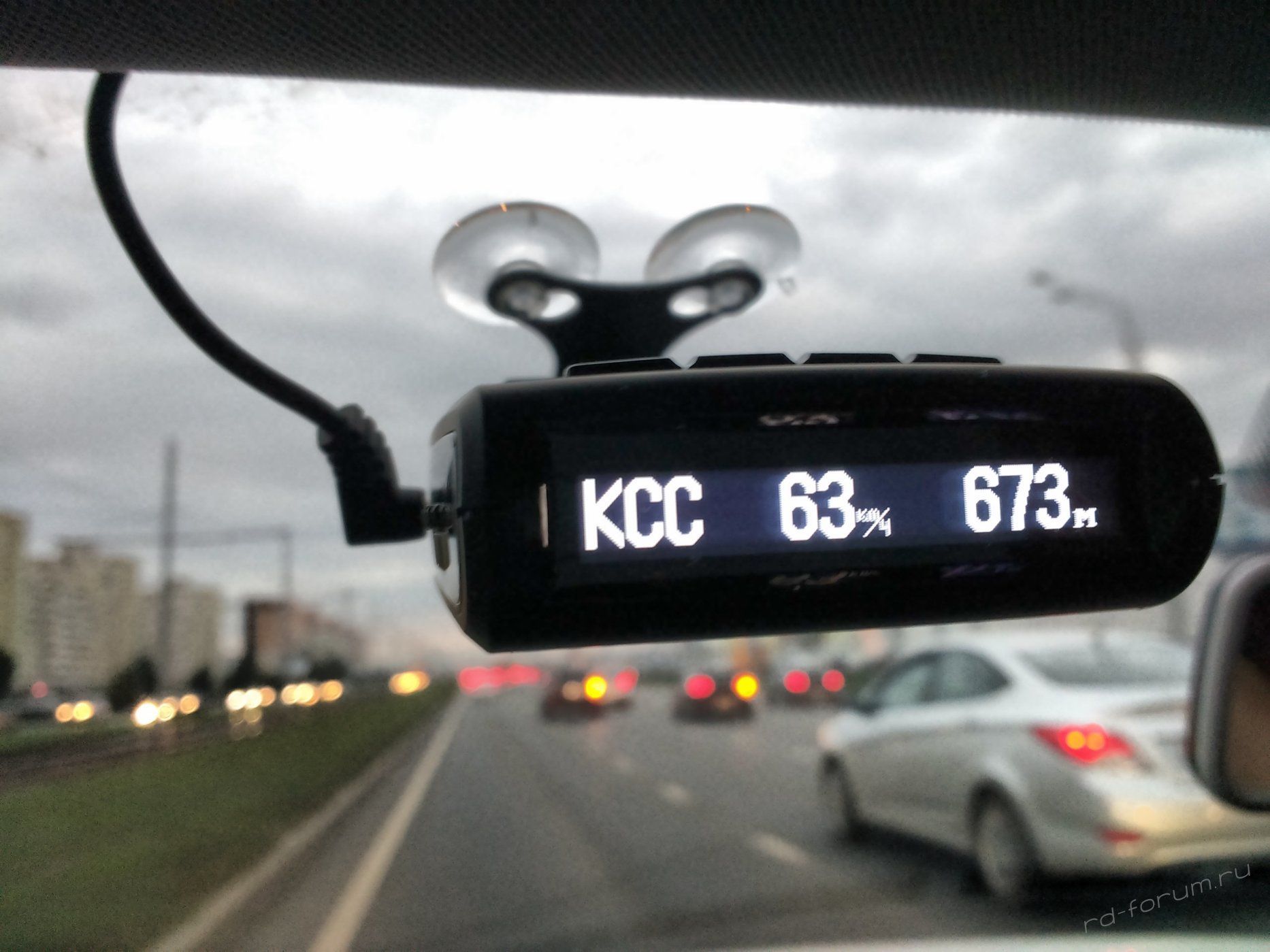

@pioner
А чем руководствуется куратор, когда в городе выставляет предупреждение о КСС за 400-500 метров? Это же не стрелка и не Кордон. Часто просто не доезжаешь даже до КСС после предупреждения, уходишь на перекрестке вправо, влево.
@pioner

Навскидку, ближайшая камера от дома 2786 http://speedcamonline.ru/point/strelki/2786/. Расстояние предупреждения о КСС более 600 метров.
Другая Автодория 2403 http://speedcamonline.ru/point/strelki/2403/ - тоже самое . Конусы на карте не соответствуют реальному предварительному оповещению. АТО - OFF. 2015-08-25 18.47.10.jpg 2015-08-25 15.23.36.jpg
@hrustik, в базе стоит 200 метров. Спросите у производителя, зачем так далеко оповещают.
И как стоит ATO?
Хотелось бы напомнить, что вопрос старый. Решается только двухточечной базой с правильной настройкой ATO.
Заглянул еще раз в мануальчик. Либо ATO не OFF, либо база не двухточечная. Дистанция оповещения соответствует скоростям 60-80 км/ч, что намекает на одноточечную базу...

@S.R.
В том то и дело, что ATO-Off. Попробую полный сброс сделать. Если не поможет то ATO-0 выставить.
