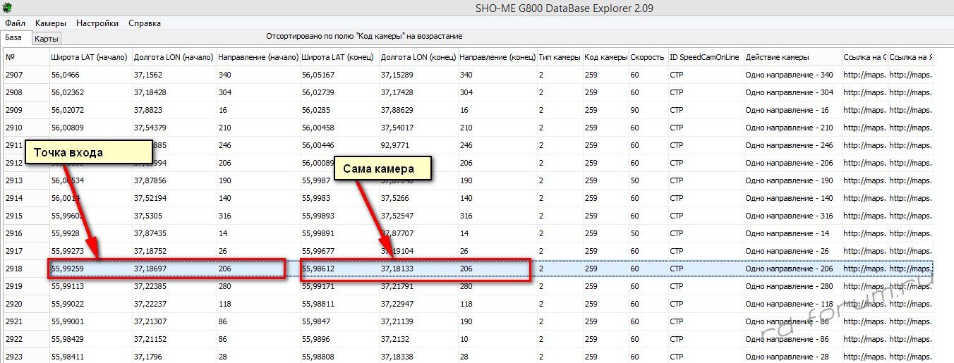

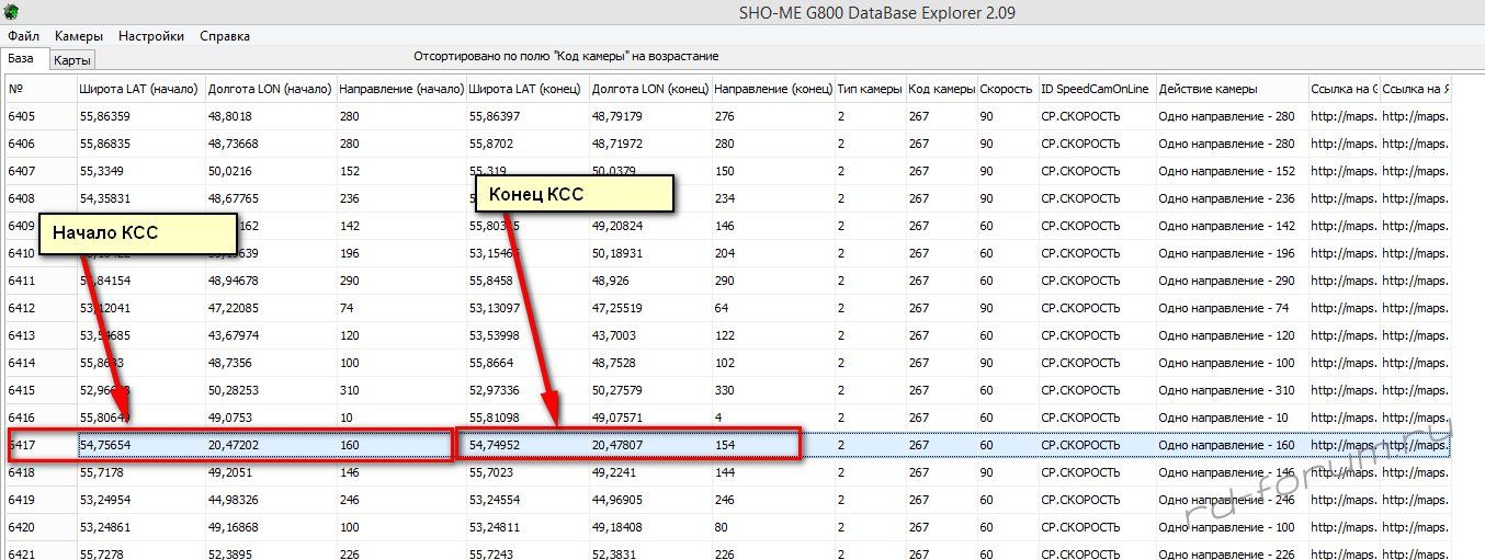

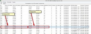

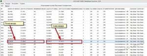

Ребята. А Вам не кажется, что @hrustik прав? Посмотрите на структуру официальной базы.
Вот КСС.
А вот обычная Стрелка.
Разницу ощущаете? Где в КСС прописаны точки входа?
Да. Они есть на спидкаме. Да они должны отдаваться в выгрузку официалам. Но где они в базе? Их нет. Вполне логично предположить, что на КСС независимо от настроек действительно орет в зависимости от скорости.
@hrustik не парься с настройками. Я сегодня вечером прокачусь и проверю предположение..[DOUBLEPOST=1441287768,1441253561][/DOUBLEPOST]Ну вот как бы все точки и расставлены.
Ехал со скоростью 20-25-оповещение о том, что впереди КСС за 180 метров. При скорости 70 оповещение за 517 метров. В базе выставлено для первой камеры точка входа 150 метров. АТО стояло 110. Т.е. для КСС точка входа не учитывается. Расстояние оповещения о том, что впереди первая камера происходит в зависимости от скорости.
