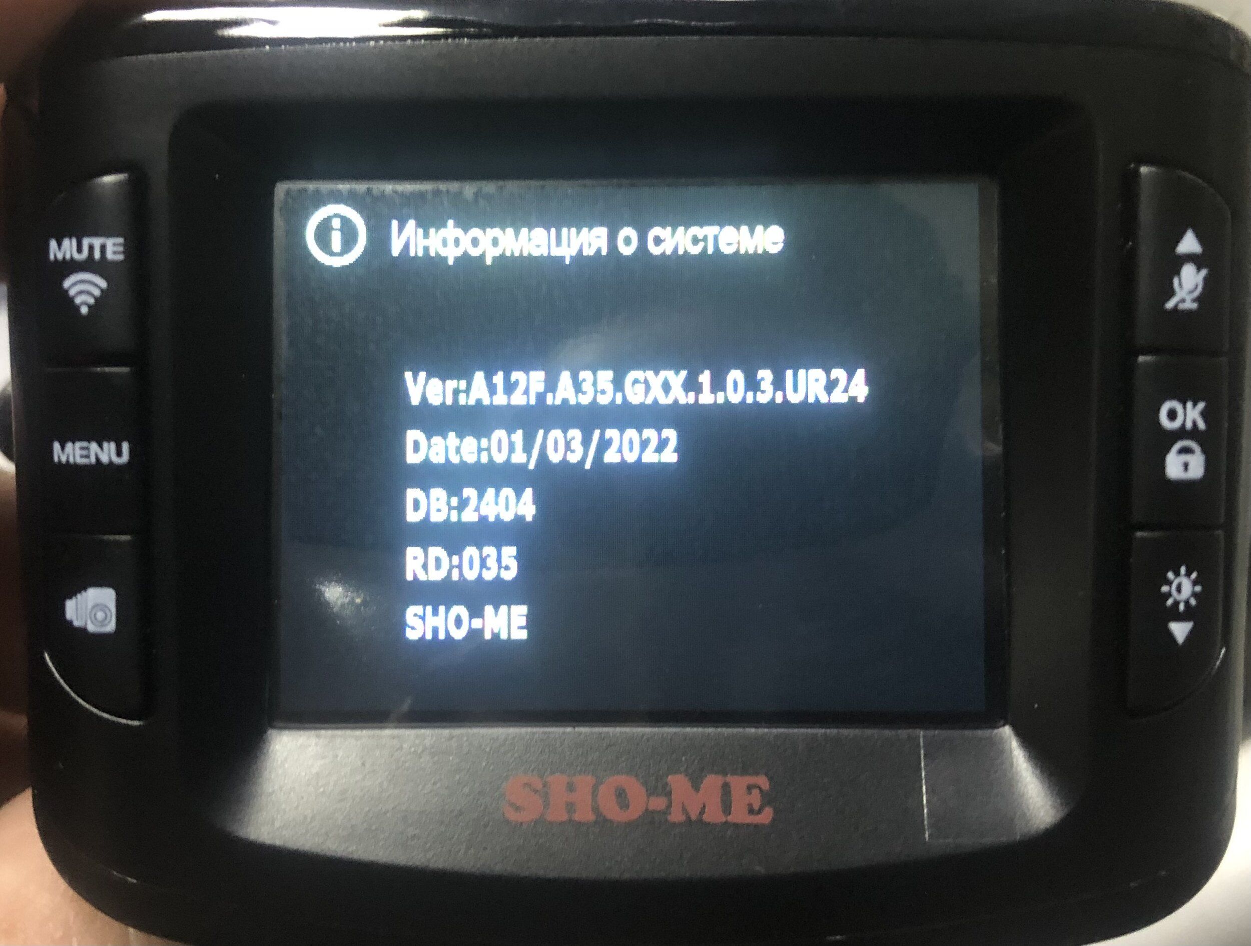

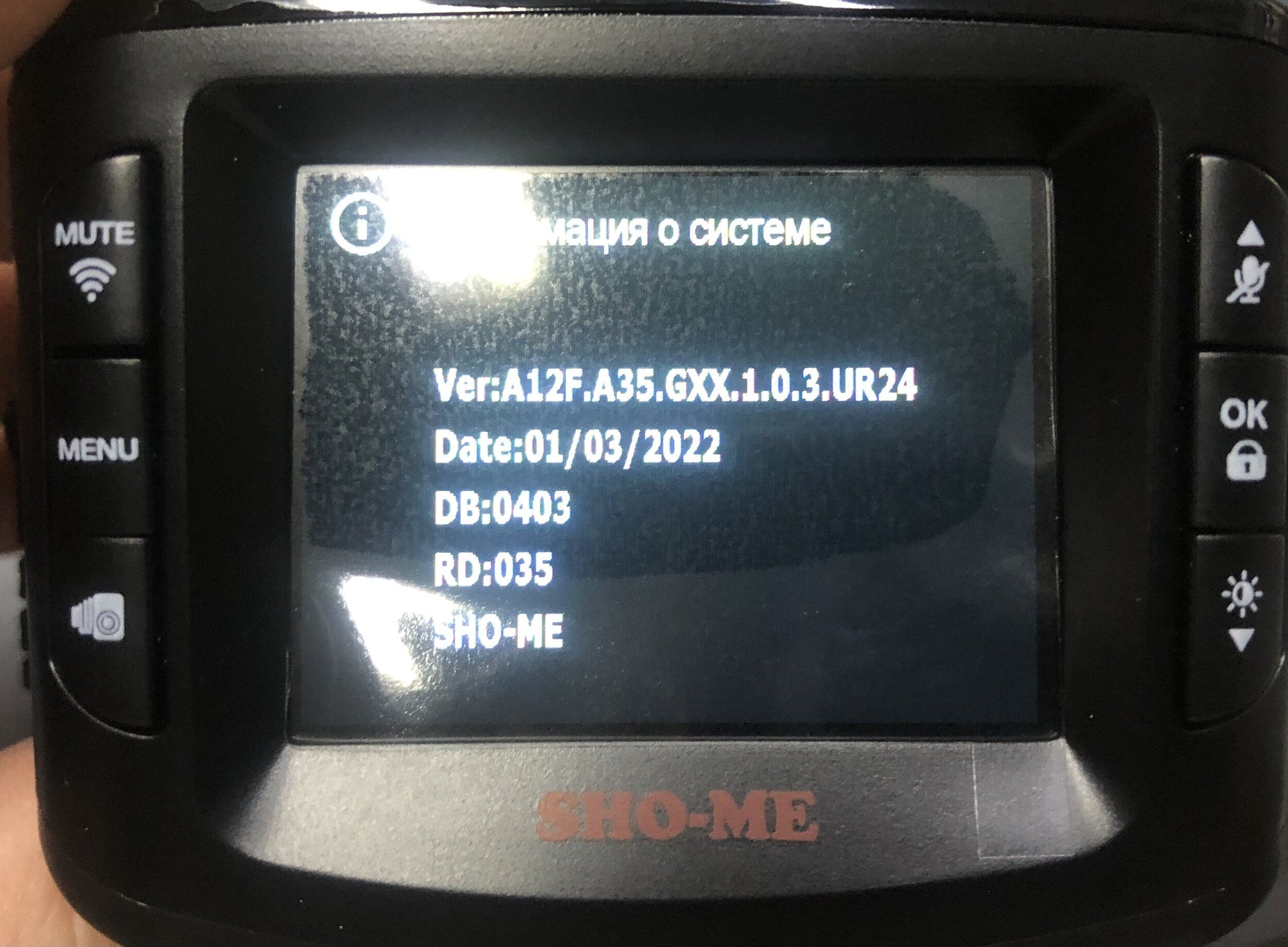

Утром проверю работоспособность
Было-стало. Но еще возник промежуточный вариант: пока вчера перебирал варианты баз и пытался загрузить, то перед сегодняшним обновлением был удивлен, что в разделе прошивки и в разделе базы в меню устройства были нули. Закинул на флешку прошивку и базы, прошивка обновилась, базы -нет. При просмотре карты памяти оказалось стандартных 2 файла комбика. Форматнул карту, заново закинул базу-обновилось. Жаль, что тока апрель, потому как местным алматинцам походу навалить на базу, а я каждую неделю скидываю фигову тучу точек. Надеюсь @Sho-me support поможет с более частым обновлением.

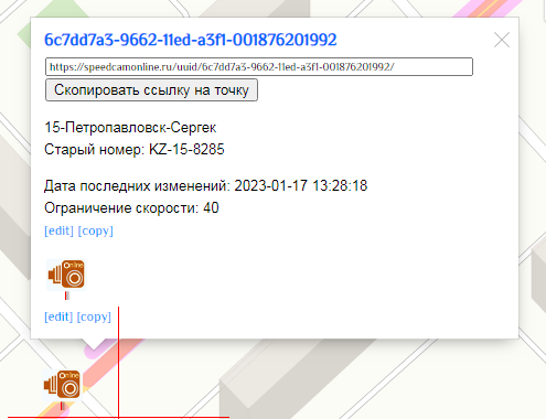

Приветствую вех. Хотел внеси изменения в базы камер по своему региону (Казахстан г. Петропавловск Северо-Казахстанская область)
г. Петропавловск нет камер по следующим координатам
Ограничение скорости не 40 а 60 км по камере
Есть еще неточности, напишу позже.
Abzal
31.07.2013
514
Казахстан
Sho-me G1000 Signature
Toyota Land Cruiser Prado 120
На этой камере 8285 и так стоит 40 км
8284 вы хотите сказать убрали? А 8285 оставили?
