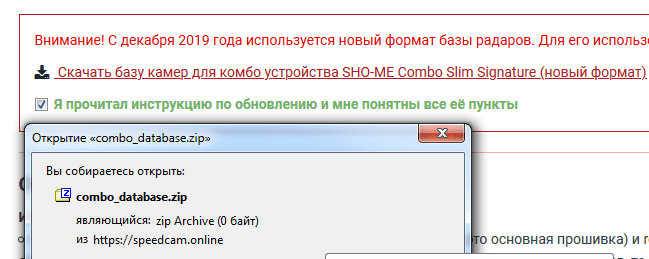

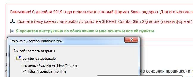

@Караганда-80, Вы бы хоть указывали, о каком архиве речь идёт. Поскольку для
какие-то варианты от шоми всё рано не подойдут, даже если с архивом всё в порядке.
P.S. Ткнул наугад. Да, такое не откроется. Нечему открываться.
@Passerby , пытался прошить комбо 1 сигнатурный. На него подходят базы, что смарт,слим,5а12 это и без меня все знают. Ни одна из них не открывалась до сегодня. Больше скажу, вчера коллега пытался обновить мини вай фай, тоже самое. Причем тоже самое , что с телефона-ошибка, что с попытки через флэху. тема закрыта, потому как сейчас обновил своё, а коллегу в выходной терзать вопросами: получилось ли у него, как то нет желания.

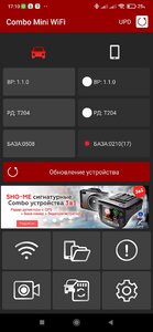

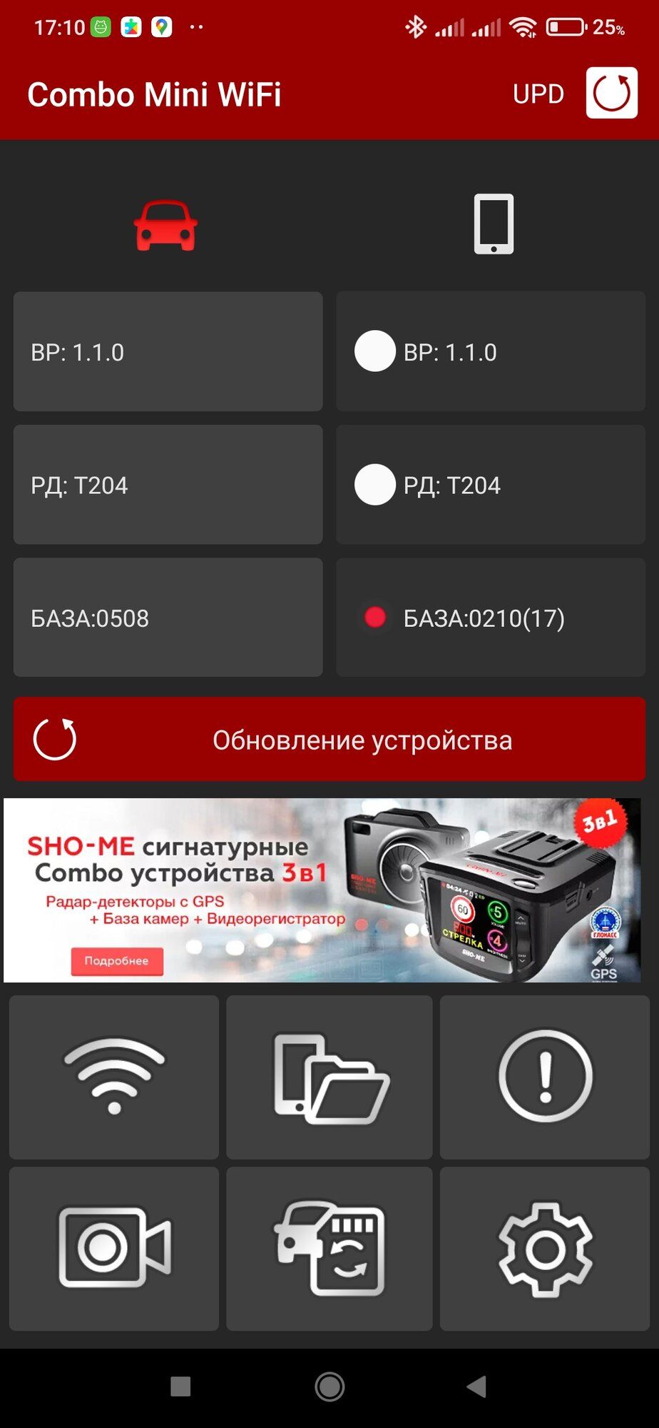

Народ подскажите, заработало обновление?
    134,4 КБ · Просмотры: 210
8 160
Neuroresident
05.11.2021
Свердловская область
Sho Me Combo Smart
BMW X5 E70 3.0SD
Здравствуйте, я смотрю у многих проблема при обновлении баз камер. Я не могу обновиться на устройстве Combo Smart два последних дня пытался - безуспешно. Пока не починили :(
