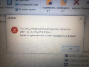

Всем привет! Парни, кто-нибудь в курсе, почему крайние 2 дня не получается обновить комбик? База скачивается, но при распаковке пишет архив поврежден или имеет неизвестный формат.
Починили вроде уже вчера

Да как бы недочинили видать. 2 дня мучаюсь, выезжать в дорогу надо, а тут танцы с плясками и шаманскими шептаниями. Думал у меня одного чего не так. Видимо не один. Чего другие молчат не понятно.

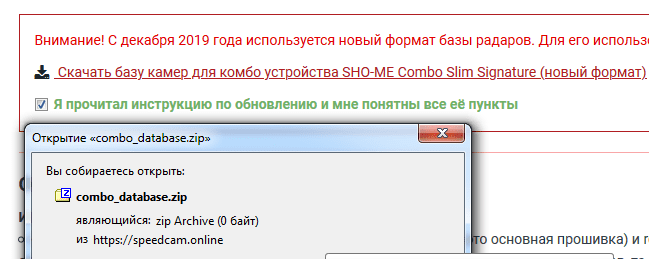

@Караганда-80, Вы бы хоть указывали, о каком архиве речь идёт. Поскольку для
какие-то варианты от шоми всё рано не подойдут, даже если с архивом всё в порядке.
P.S. Ткнул наугад. Да, такое не откроется. Нечему открываться.

Подтверждаю что база камер GPS не обновляется на комбо мини wi fi через мобильное приложение. Прошивки обновляются , а базы нет
Sedoi1604
02.10.2021
Sho-me combo mini wifi
Toyota camry
Файлы то для скачивания доступны, только они не открываются. И через приложение начал обновлять, вся база в итоге слетела и теперь радар вообще молчит.
