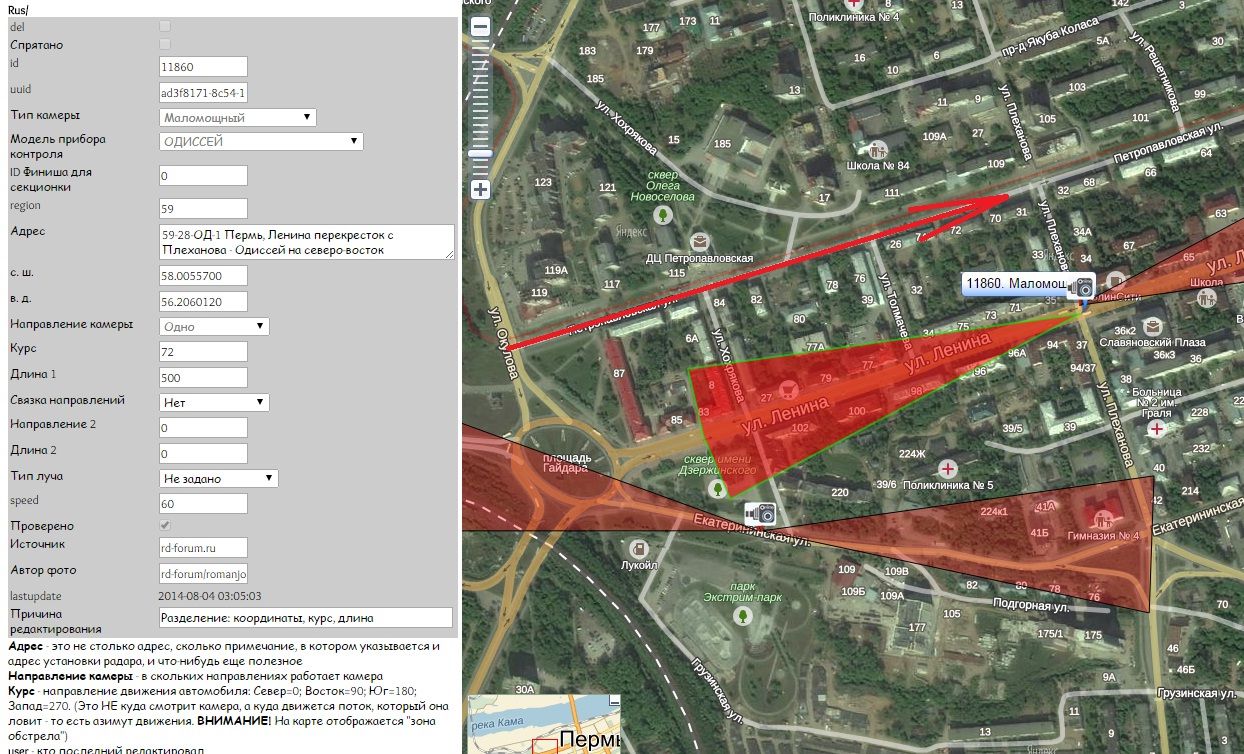

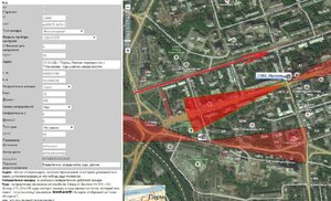

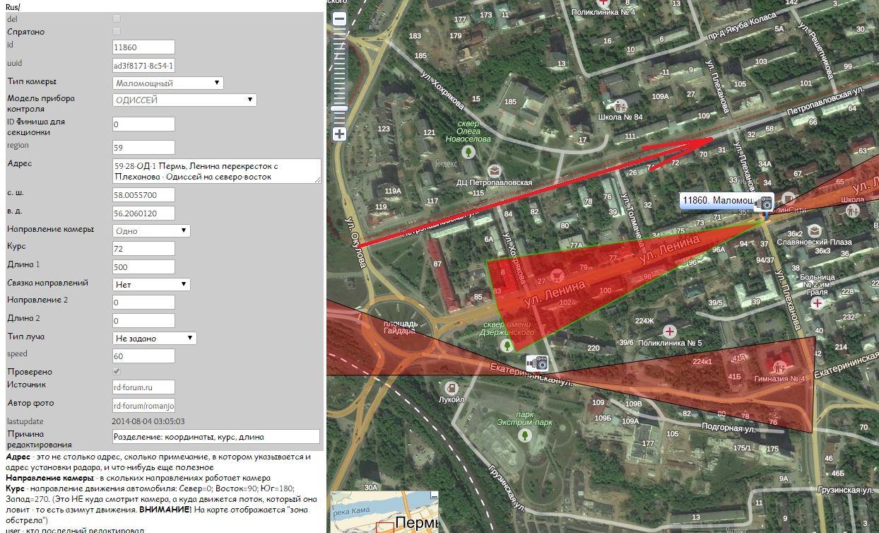

Ложняк создан не мной. Это камера Одиссей в базе speedcam.online за номером 11860 (коорд. 58.0055700 и 56.2060120) стоит на перекрестке ул.Ленина и Плеханова. Сработка идет когда двигаюсь по параллельной улице Петропавловская ,на карте speedcam камеры и улицы хорошо видно. Stereo я уже попробовал и вашу базу ,все тоже самое.
@pashich_777 есть ведь тема для обсуждения проблемных точек, не должен РД срабатывать на эту камеру по GPS если вы двигаетесь по ул.Петропавловская в режиме двух точек.
P.S. до этого с сентябрьской тоже срабатывал РД на Петропавловской? Пишите по конкретней.[DOUBLEPOST=1414068224][/DOUBLEPOST]
Сентябрьскую не ставил,до вчерашнего дня стояла майская.
@pashich_777 то есть вы двигаетесь как указано красной стрелкой?, где срабатывает рд, какие настройки ?
Если это особенность алгоритма, то она должна проявляться и в случае, если двигаться по ул. Пермской от Борчанинова к Плеханова - должно быть ложное срабатывание на точку №12254 (58.0056700 сш, 56.2060120 вд). pashich_777, можете проверить?
Двигаюсь именно так как вы указали .РД срабатывыет прямо перед улицей Плеханова если скорость ниже 30 км/ч, то показывает дистанцию-186м и на перекрестке с ул.Толмачева если скорость выше 50-60 км/ч сработка за 390м .Сработка независимо от настройки ATO OFF или =0 или >0, всегда сработка по скорости.
Настройки РД : AO- 40км/ч,AC-60км/ч,AM-60км/ч,AT-90км/ч,OSL-10км/ч
Проверить смогу только завтра, да и то если эта улица у нас не стала пешеходной,обычно по ней не езжу.
