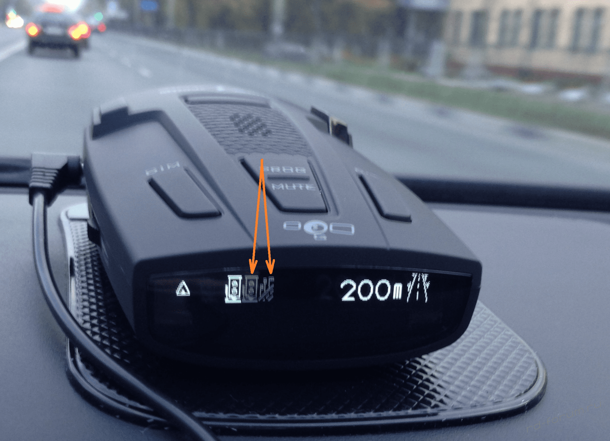

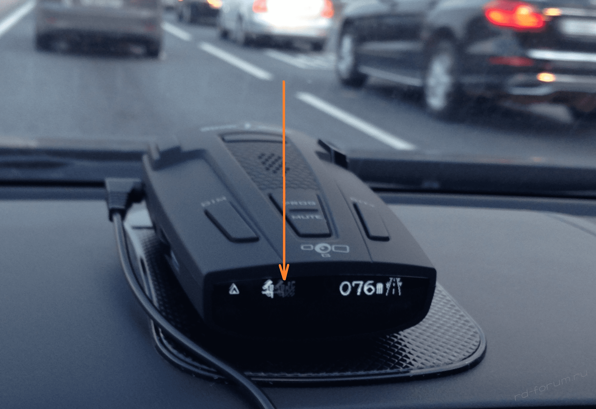

А давайте разгадаем смысл неведомого космического символа в левой части экрана, который отображается при приближении к радару. Сперва я думал, что этот знак в виде перевернутой буквы "Г" с какой-то хренью на верхней полочке есть символ камеры. Типа Г = видеоблок, ГГ = стрелка ну по физическому кол-ву коробок, занятых подготовкой данных для писем счастья. Но все оказалось сложнее.
Вот я стою в месте, где в 100м справа есть автоураган. Более ничего вокруг нет. И вижу я вот что - ГГГ.
Ну ладно. Еду на этот автоураган и вижу "Г".. И индикация "Камера" - точно как у СтрелкиВБ.
Окей. Попробуем Стрелку-СТ. Едем и опять видим одну букву "Г". Но если очень присмотреться в лупу будет видно, что значек немного изменился. На ходу это ессно нереально понять.
Вот как-то так. В инструкции про это дело ни слова. Что бы это значило?
Очень похожие символы появляются на экране SS 9540 EX GL.
@Safe77 не даст соврать...

Да, подтверждаю. На первом снимке, где одна оранжевая стрелка нарисована, приближаюсь к перекрестку, на котором установлено несколько камер и во встречном и в попутном направлении. На втором к перекрестку с двумя "Роботами", на свой и встречный поток.

Ну, судя по всему, вот и ответ на вопрос о том, что за загадочные кракозябры в ивде условной буквы Гэ на экране.
Это инновационная индикация приближения к нескольким радарам, судя по всему.

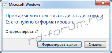

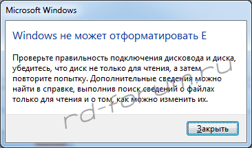

Сейчас опять пробую. Подключил, перевел в режим обновления.
Отобразился как съёмный диск (что уже повезло).
Но при нажатии на этот съёмный диск система выдает следующее сообщение:
"Вставьте диск в дисковод"
Обновления так же..нету(

Еще раз... Какая именно из трех возможных вариантов?
Прибор распознался компьютером. Опознание программой - это следующий шаг.
А вот туда - вообще идти не надо, как и пытаться его форматировать.

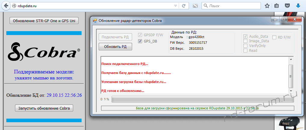

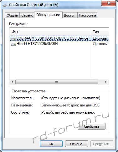

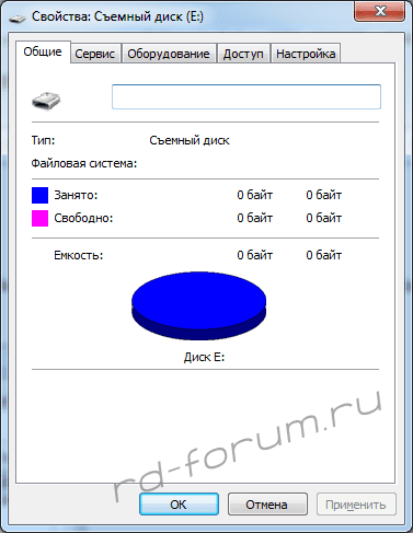

В настоящий момент ситуация следующая:
компьютер обнаружил это устройство..В свойствах пишет так же-кобра и хитачи (крепость одаренными пользователями взята).
Тип? Съемный диск.
Файловая система у меня пишет RAW (у вас же не написано ничего).
Только вот программа через которую обновляется сей агрегат (Cbr update) по прежнему не видит мою кобру)
Что делать,умные люди?

Тип? Съемный диск.
На самом деле - это неважно, программа просто ищет среди подключенных USB устройств то, которое называется "COBRA-UMSSSPTBOOT-DEVICE".
Вот только непонятно стойкое нежелание сказать, откуда взята эта программа и как ее запускают...
Другие варианты пробовались вообще? Вот такой, например?

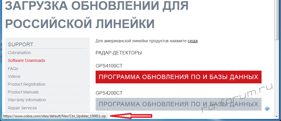

28.09.2015
11
кобра 4200 СТ
тойота матрикс

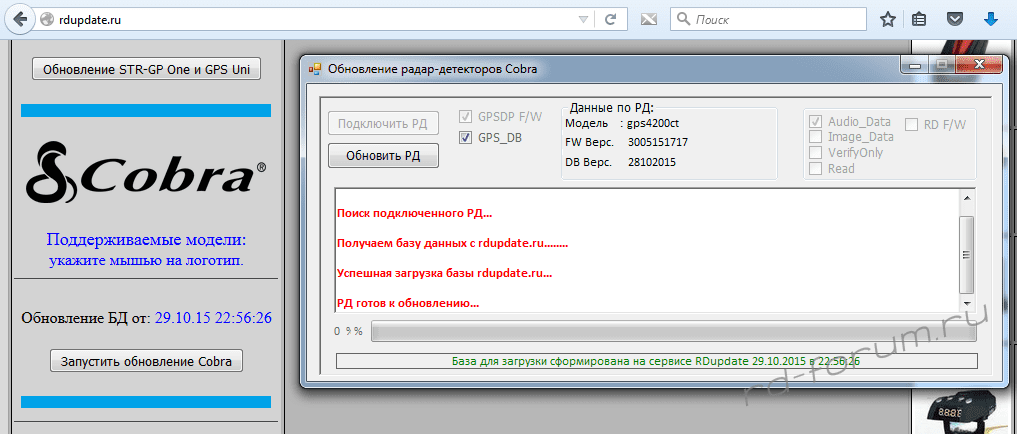

сейчас попробую проштудировать этот сайт...
кажется начинаю понимать в чем проблема
"Если же Ваш РД тут уже был, но "сам по себе исчез" - скорее всего, с момента последнего обновления прошло свыше половины года и привязка РД к пользователю была автоматически аннулирована. В этом случае - вернитесь на главную страницу и выполните обновление прибора для возобновления его регистрации за Вами"
Программа Cobra updater(15.08.01)
