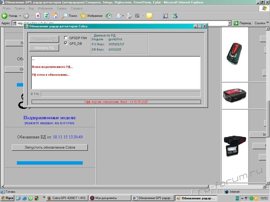

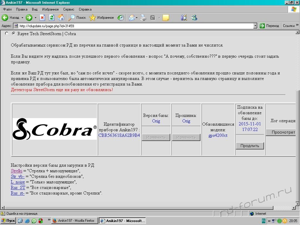

Всем привет!
Возникла проблема..вопрос точнее.
Завтра в дорогу,решил обновиться...базу почему то предлагают от 30.05.2015,а хотя последнее обновление датировано сегоднчшним числом
Почему?что случилось с программой?Ил
и у меня опятьо что то не так?скрин прилагаю[DOUBLEPOST=1447866439,1447865987][/DOUBLEPOST]так же версия стоит orig и изменить её никак нельзя

Народ подскажите кто знает по поводу прошивки ...
Действительно ли должна быть активной кнопка выбора прошивки как на скриншоте выше и есть ли на 4200 прошивка mod?
Если есть то какие её отличия от оригинальной?
У меня стоит оригинальная от 05.15 но она косячная (зависает в К диапазоне) и найти ничего нового пока не могу...
Может кто знает есть ли вообще адекватная прошивка на этот аппарат, уж больно менять его не хочу т.к закупил несколько штук на свои машины...

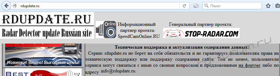

Может кто подскажет - пытаюсь обновить БД следуя инструкциям на сайте, только необходимого для работы файла (установщик библиотек Cobra (1,7 Mб) на сайте то собственно нет.. И контактов на сайте нет..
Ни кто не сталкивался?
Опять антивирусник на хостинге порезвился, похоже :) Подождите чуток, думаю архивчик найдется.

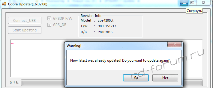

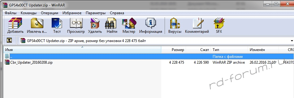

Появилось новое обновление от 08.02.2016 на сайте https://www.cobra.com/RUSoftwareDownloads. Кто-нибудь устанавливал, тестировал прошивку?

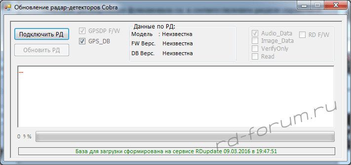

@Passerby, при обновлении 4200 с сайта http://rdupdate.ru/ прошивка обновляется автоматически? Или только база? И есть ли возможность обновления этого РД Альтернативной базой {strelki} (Alt) без оформления подписки? Или это неотъемлемое условие для обновления с rdupdate?
Если стоит галка для GPSDP F/W - в сеансе переписывается и прошивка:
Но, к сожалению, всё та же, от 30 мая прошлого года, других версий, без глюка с "подвисанием в К", до сих пор нет.
Единственное, что тут возможно, так это принудительная "смена модели", 4100 -> в 4200 (или наоборот), железо в них абсолютно идентичное.
Да, именно так. Впрочем, как всегда, никто никого не заставляет этим пользоваться, а желающие могут сделать всё то же самое самостоятельно.
