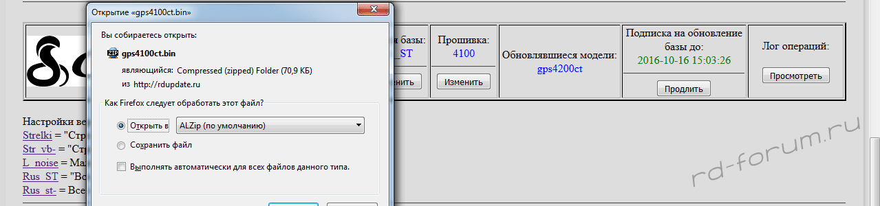

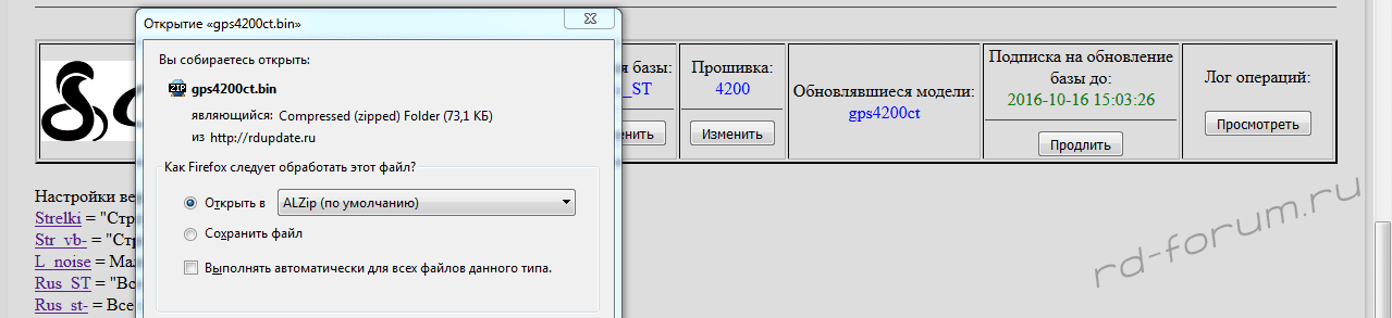

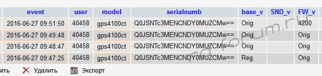

На картинках - что именно приходит для загрузки прошивки при соответствующих настройках:
И ещё, в личном кабинете серийный номер радара не совпадает с
А что, там прямо так и написано - "серийный номер радара"?
А он как то уведомит что грузится выбранная версия?
Просто при выборе 4200 он при прошивке показывает прибор как 4100.
Как вобще понять какую прошивку он грузит?
Может быть, есть смысл привести скриншот вместо того, чтобы надеяться, что кто-то угадает, что же там показывается?
А ещё лучше будет дать сравнение с результатом работы самой первой версии офф.обновлялки.

Добавлена возможность загрузить любую из версий прошивки, бывших доступными для данных РД. Возможно, желаемый для пользователей 4100 функционал "апгрейда" был принудительно заблокирован в версиях от 30.05.2015. Пробуйте версию "4200_1", насколько помню, эксперименты по трансмутации проводились именно на ней:

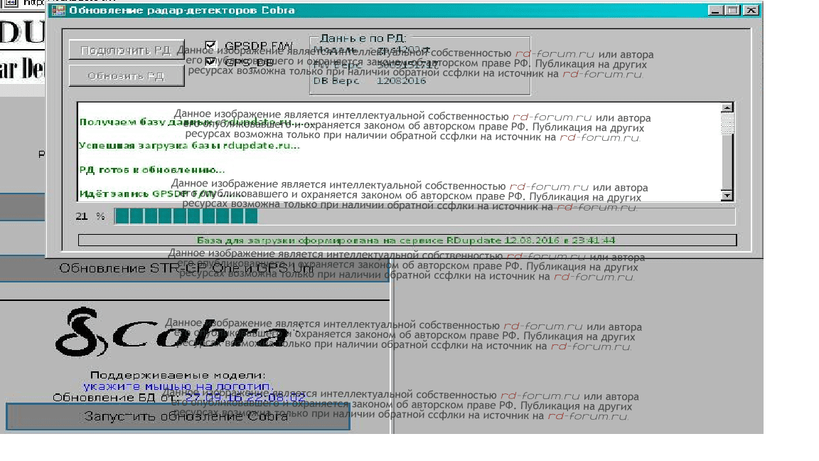

Оплачиваю и обновляю кобру 4200 СТ как положено, но сегодня заметил очень неприятную штуку.(((
Обновление базы данных от 27.09.2016...
А при подключении к системе предлагает загрузить програмное обеспечение от 12.08.2016...
Подскажет ли мне кто нибудь,что за проблема?
Скрин прилагаю.
Спасибо
12.08.2016 немного изменился алгоритм обработки на сервисе. А вот поправить место, откуда считывается программой обновления дата - подзабылось...
Исправлено, традиционная благодарность за найденный баг - в личке.
