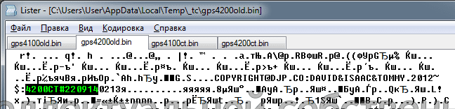

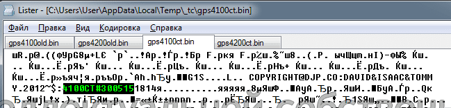

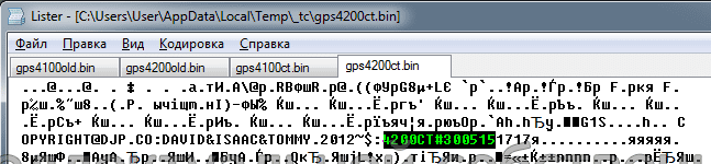

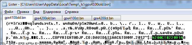

Здравствуйте ! Помогите. Не пинайте пожалуйста , столкнулся с проблемами , как выше модель 4100 хочу прошить на 4200. Перепробовал все варианты в логах видно. Сброс к заводским делал , в меню так ни чего и не вышло и при определении прошивки так и остаётся модель 4100. Спасибо.
То, что отображается в поле модель:
- намертво прописано в самом приборе и изменяться не может.
В прошивках 14 года - прописана одна и та же модель:
В прошивках 15 года - они уже различаются:

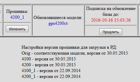

Поэтому - пробуйте сначала загрузить 4100_1:
а после сброса и перезагрузки - следом 4200_1.

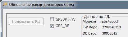

Здравствуйте! Не обновляется прошивка 4100 на 4200? Почему? Все делаю как описано выше.
Paxas152
14.11.2016
Нижний Новгород
CENMAX @ Signature)
chevrole captiva

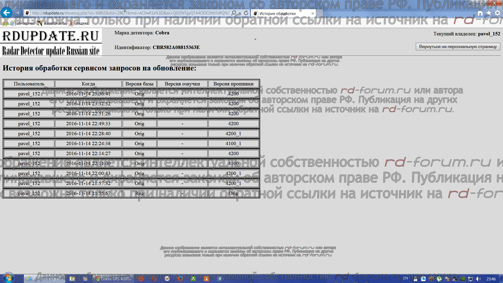

Уважаемые камрады, подскажите, возможно прошить 4100 прошивкой 4200? Или это не так? Специально купил 4100 почитав тему выше в надежде перепрошить прибор прошивкой от 4200, в итоге пробовал вначале прошить на сайте rdupdate.ru, мой ник Pavel_152...результата нет. После сброса настроек меню о голосовом оповещении не появляется...
    197,5 КБ · Просмотры: 870
Paxas152
14.11.2016
Нижний Новгород
CENMAX @ Signature)
chevrole captiva
Также качал прошивку с оф.сайта кобры для 4200, прошивал ей, результата нет. Подскажите что не так или подтвердите то, что описано выше о возможности прошить 4100 прошивкой 4200 не соответствует действительности...
Программа с оффсайта считывает из прибора его модель и выдаёт то, что предназначено именно для него.
Если хотите попробовать разобраться что не так - см. личку.
Paxas152
14.11.2016
Нижний Новгород
CENMAX @ Signature)
chevrole captiva
Все работает! Спасибо!! Голос есть все шикарно!
