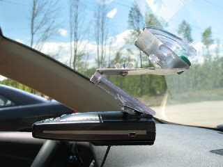

развеселила правильная установка прибора =) смотрим в небо - Теперь почитатели кобр будут писать: кобра страшной силы девайс-ловит отраженку от облаков!

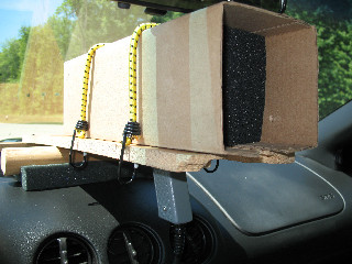

Согласен, но учитывая что вы относительно источника всё же перемещаетесь, угол то в любом случае будет меняться, и как вы определите что именно в точке 1.5 км до радара , какое то конкретное расположение детектора будет оптимальным ?
stop-radar

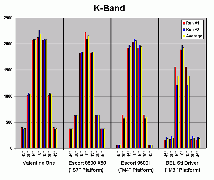

На картинке угол и дальность приема радар в футах
А если - это был единственный замер инспектора за 2 км. А потом уже будет ваша Касса или лишение ВУ?
Так что выбираем максимально лучшее из доступных - это 0 градусов

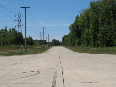

А радар просто стоял как обычно - на торпеде в машине
А это обычная дорога

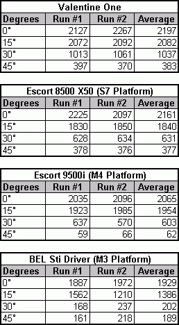

Хорошо , вот берём к примеру замер Escort 8500 x50 , вот видим углы +15 и -15 ( то есть дельта в 30 градусов если я конечно правильно понимаю эти картинки) Тут конечно не совсем понятно чем измерялось и главное в каких единицах и в каком масштабе оценивалась мощность сигнала , но если считать что применялся какой то анализатор спектра то скорее всего замер был в масштабе ну скажем до - 15 dBm . Палка которая соответствует 15 и -15 градусам явно выше уровня 0.707 от максимума то есть от 0 градусов , то есть на лицо вполне стабильный приём и следовательно детектирование сигнала, а на большие углы наклонять детектор никто и не станет
