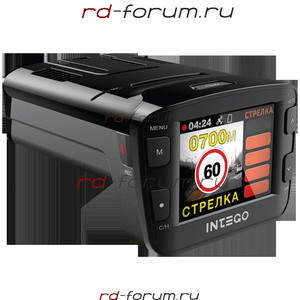

Все интересующие вас вопросы по использованию IntegoCondor, вы можете задавать на форуме в этой теме.
Рекомендуем обновить прошивку устройства независимо от даты выпуска на версию SW 1.09. Скачать
В новой версии прошивки:
1. Детектирование камер контроля движения в обратном направлении: «Камера в спину». При этом на экране появляется соответствующая надпись и звучит голосовое оповещение о том, что камера направлена в спину.
2. Детектирование многофункциональных камер, контролирующих несколько параметров одновременно. При этом на экран выводится знак ограничения скорости.
Если скорость в данной точке не контролируется, то значение скорости в знаке будет 00, а на экран выводится надпись МУЛЬТИКАМ и звучит голосовое предупреждение.
Более подробно о возможностях этой прошивки читайте пояснение.
Инструкция по обновлению базы GPS прибора:
Для обновления скачайте файл обновления по ссылке, сохраните его в корень micro SD карты классом не ниже 10, вставьте её в ВЫКЛЮЧЕННЫЙ INTEGO CONDOR, включите прибор (встроенный аккумулятор должен быть заряжен или от зарядного устройства в автомобиле) . После загрузки устройство выдаст на дисплее вопрос - Выполнить обновление или нет. Правой нижней кнопкой надо выбрать ДА, если вы хотите обновить, затем нажать левую нижнюю кнопку для подтверждения выбора. После обновления устройство перезагрузится. Файл обновления будет удален с SD карты автоматически. ПРОШИВКА прибора происходит аналогичным образом, только на карту памяти копируется файл прошивки. Возможно обновить прошивку и базу данных последовательно, за один раз. Для этого скопировать на карту памяти два файла, "firmware.bin" и "IntegoDB".
Рекомендуем каждый месяц обновлять базу данных радар-детекторов ДПС.
