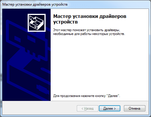

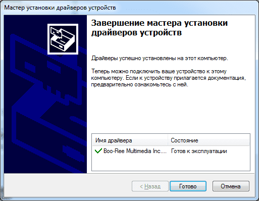

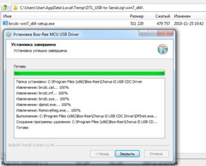

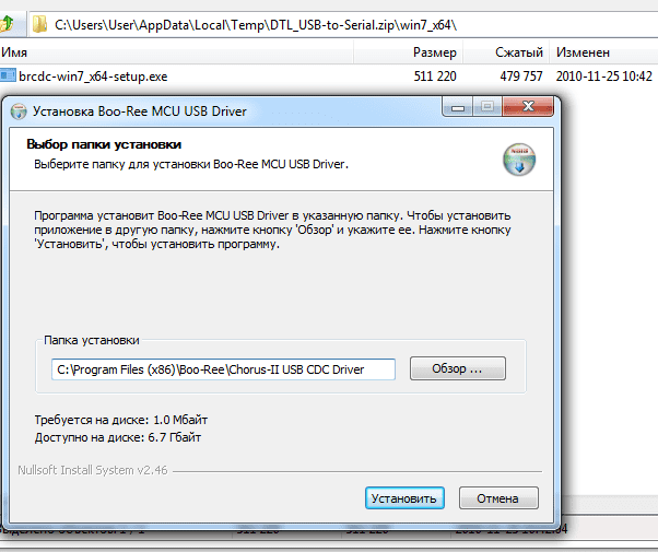

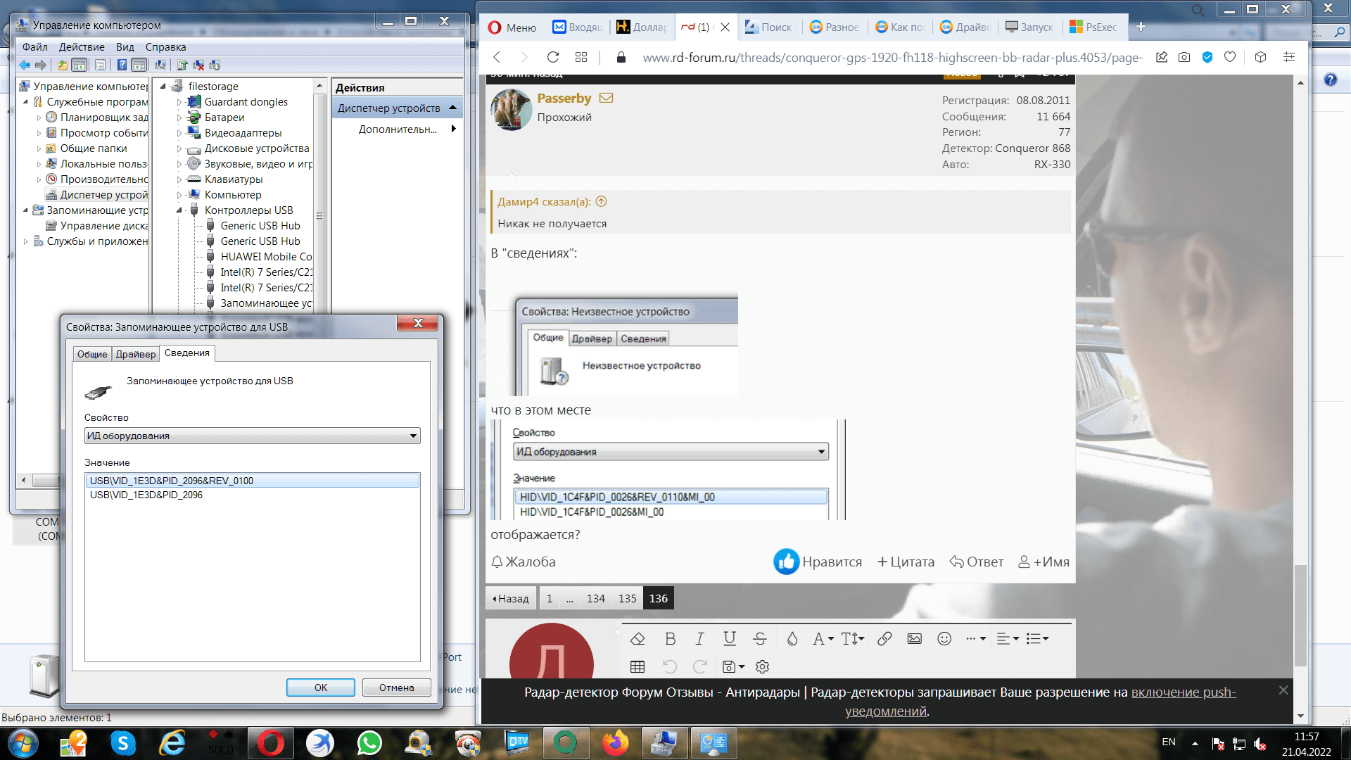

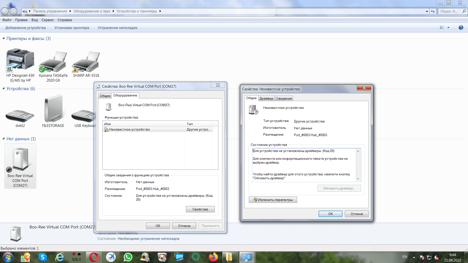

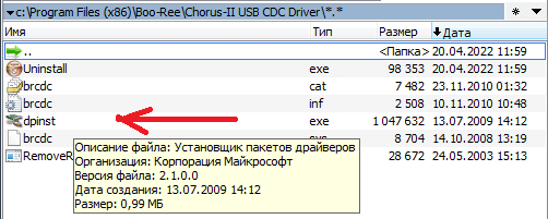

Да его устанавливаю для win7_x64, создается папка Boo-ree. Но в диспетчере видится как неизвестное устройство.

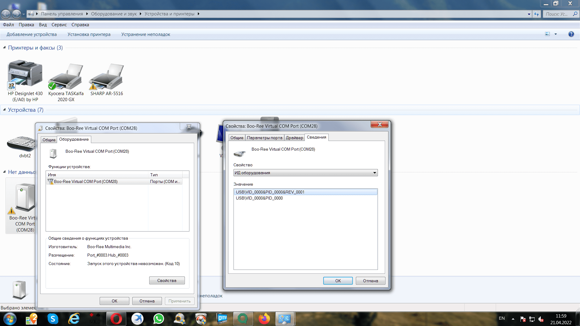

Да все так папка Boo-ree создается с сом26 но пишет код ошибки 10

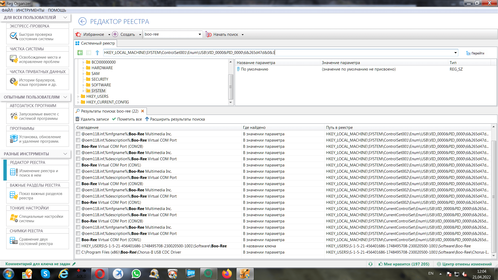

Наверное конфликт в реестре, потому что несколько раз устанавливал и сносил драйвер и в reg org видно что создано несколько сом портов и их невозможно удалить.

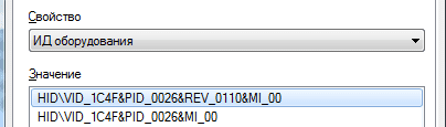

    128,7 КБ · Просмотры: 129

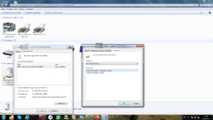

VID_1E3D&PID_2096 - это что-то другое.
Если же они по нулям - тушка ещё на аппаратном уровне неверно отзывается на запрос "ты кто?".
Вот отсюда и далее почитайте...

А какой HID VID должен быть?

Ставил драйвер на другой комп он встал с 0 и ошибкой 10 на вин7.
Дамир4
14.04.2022
20
Екатеринбург
Intego VX-650r
toyota
USB\VID_0000&PID_0000&REV_0001
Если описанный способ ( - карта + внешнее питание ) не помогает, значит без фирменного программатора реанимации не подлежит, USB контроллер там интегрирован в сам процессор.
