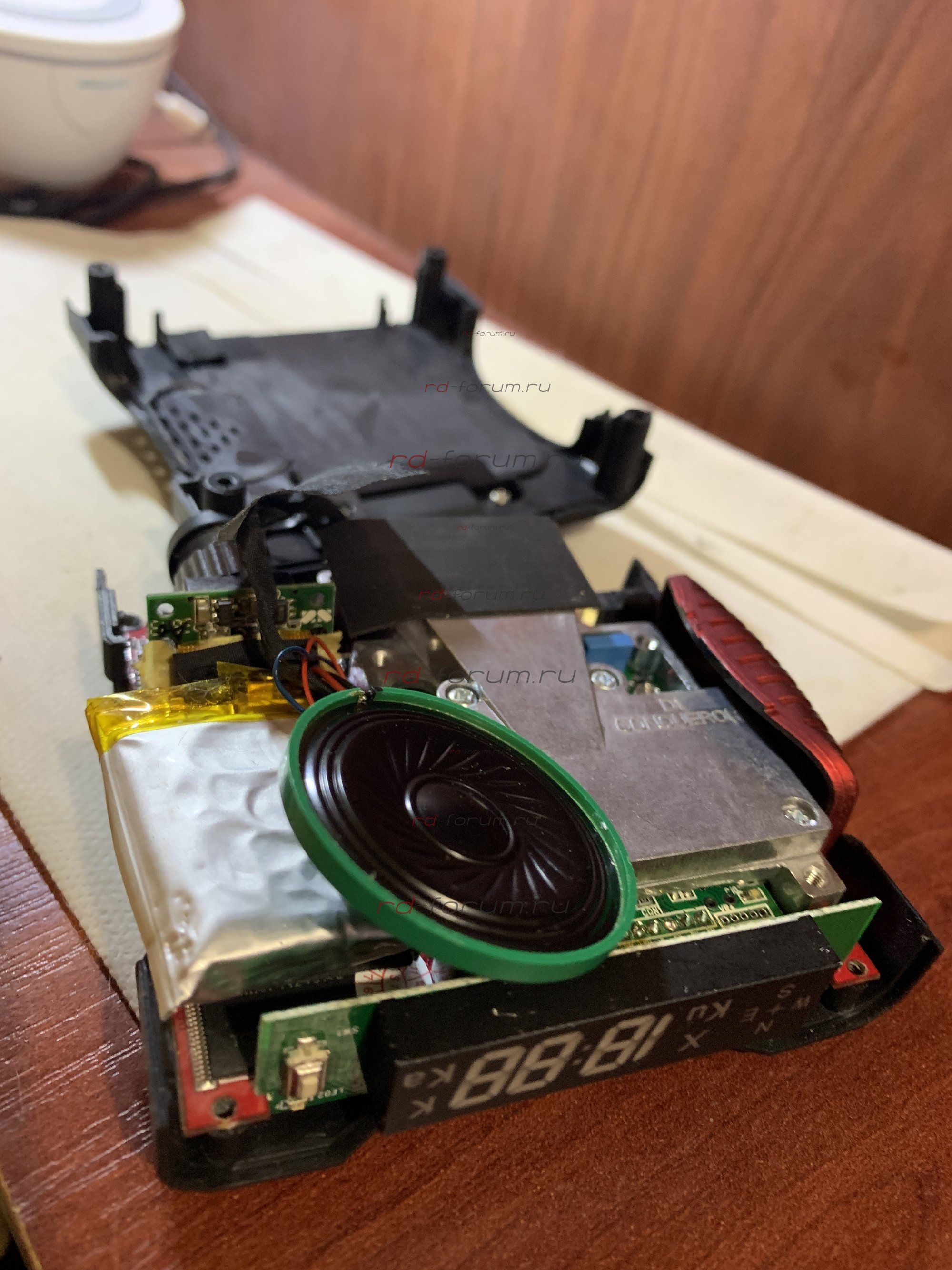

Опыт эксплуатации за 5 лет: уже третий раз буду батарею менять, вот их на али вагон за секунду можно найти. С месяц назад по дороге на работу во время оповещения о камере говорящая тетка стала заикаться и на половине фразы замолчала, итог - умер динамик. Попытался подсунуть динамик от старой нокии, звук появился, но очень тихий. В магазине электроники аналогичного по размеру родному не оказалось - аля компьютерные пищалки тихие, в итоге выбрал тот что на фото.
Внутрь с трудом, но влез, пришлось еще скальпелем срезать фиксирующие пластиковые бортики родного динамика на верхней крышке. По громкости как минимум не тише родного, а может даже и чуть громче. Звук стал однозначно лучше и писк на камеры уже не такой теперь противный как был раньше.
