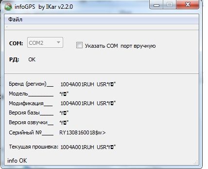

Еще раз - программу запускать только при подключенном девайсе!! Если не видит - ставите галочку "указать com порт вручную"- и перебраться все порты из выпадающего списка
Андрей Сергеевич
16.11.2013
москва
highscreen black box radar plu
машина
upload_2013-11-17_1-36-52-png.8607
[DOUBLEPOST=1384637966,1384637919][/DOUBLEPOST]что дальше?

Понятно. Из меню файл сохраняется info.bin - его через личку передаете мне( чтобы загрузился на форум , нужно файл ужать расширение txt).

А вообще - если бы вы не запустили recovery ( он для другого- я же в инструкции специально подчеркивал - что только для случая когда постоянная перезагрузка!!) скорее всего достаточно было бы на rdupdate загрузиться. А хайскрин рекомендую больше вообще не ходить. Это собственно "его рук дело"
