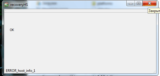

[DOUBLEPOST=1384632921,1384632884][/DOUBLEPOST]это я затупил) все положил, выскакивает вот такое окно

ага, такое окно и все, теперь больше не говорит при подключении к компу "режим загрузки", просто горит dn :([DOUBLEPOST=1384633376,1384633242][/DOUBLEPOST]когда запускаю recoveryHS.exe, dn мигает...а потом вылазит окно с ошибкой..

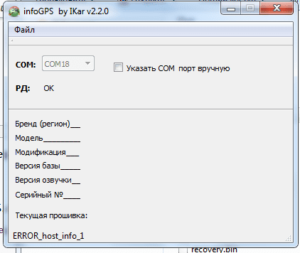

ток теперь ещё и тут пусто и внизу ошибка пишется...
Андрей Сергеевич
16.11.2013
москва
highscreen black box radar plu
машина
не, ну с ним-то что-то должно происходить?
upload_2013-11-17_0-14-38-png.8601
пустое окно, значит ничешго не происходит, ток теперь ещё и режим загрузка не говорит:(
Судя по картинке у вас отсутствует подключение. Длина повода какая? и Куда подключаете?
Как долго "запускается" программа ( висит значок пирата)?
Бегут ли на девайсе при "запуске" цифры от 1 до 100?
Закрыть все программы от ikar'а, отключить прибор от компа, подключить обратно. Если сказал "режим загрузки" - регистрироваться на rdupdate и после подтверждения регистрации - войти со своим именем и паролем, обновиться.

стандартная длина входящего в комплект usb провода, только он раньше говорил режим загрузки пока не запустил recoveryHS.exe
подключен к usb ноута
теперь молчит и пишет dn:(

пират секунды 3 висит, потом выскакивает
никакие цифры не бегут:(
