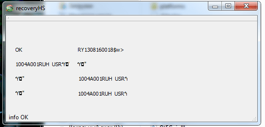

Чего то вы не договариваете :) Судя по тому что перестал говорить "режим загрузки" у вас сейчас именно часть того "лекарства" которое грузится recovery. А когда оно грузится цифры всегда бегут....если вы конечно кроме ничего больше не делали...
Самый простой способ, который можно попробовать, назначить com поменьше принудительно. У вас win7 или хр?[DOUBLEPOST=1384635619,1384635494][/DOUBLEPOST]Или просто попробовать обновиться с rdupdate ( ОБЯЗАТЕЛЬНО залогинившись) - то что не говорит "режим загрузки"- как заметили выше, никакой роли не играет ( режим прибора у вас такой, если в двух словах)[DOUBLEPOST=1384635674][/DOUBLEPOST]Наверное даже с rdupdate стоит начать - не получиться - тогда будем "копать" дальше[DOUBLEPOST=1384635738][/DOUBLEPOST]И да - главное точно делать что говорят. Сильно не переживайте- пока ничего страшного с вашим девайсом не произошло...

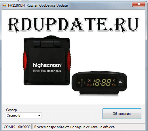

ну...и пишет "не найдена ссылка на объект", говорил же, что пока он не скажет "режим загрузки", я его не смогу обновить..

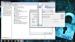

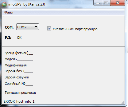

win 7, но не получается com назначить поменьше, в выпадающем списке других нет, в другой порт вставил, пишет com19 и опять внизу error_host_info_1
ничего больше с ним не делал..
ikar
26.08.2011
1 083
Lexus
Смена номера com порта в xp ( в win 7 не смотрел) ( лучше ставить 3,4или 5)
в Диспетчере устройств
в списке оборудования находим Порты (COM и LPT), раскрываем список, там Последовательный порт (COM)
Кликаем дважды - в открывшемся окне заходим на вкладку Параметры порта, НАЖИМАЕМ КНОПКУ ДОПОЛНИТЕЛЬНО
ВНИЗУ ИЗ СПИСКА ВЫБИРАЕМ НОМЕР com-порта

Чтобы в выпадающем списке появились нужные порты надо сначала их освободить. Найдите кто на этих портах сидит. Поменяйте сначала порт там - тогда появиться возможность ( в выпадающем списке появится) нужный номер

ещё бы понять как их освобождать:D[DOUBLEPOST=1384637241,1384637002][/DOUBLEPOST]
сделал вторым портом, один фиг, таже надпись внизу(

Ладно, видимо проще пойти другим путем. Закрывайте все программы. Отключайте девайс, подключаете снова. Запускаете обновление с rdupdate. Запоминаете на каком com порту сидит прибор ( внизу написано будет). После появления ошибки программу обновления закрывайте, запускайте infoGPS и показываете ( скрин) здесь что получится
