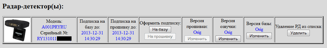

В декабре прошлого года через stop.radar был приобретен CONQUEROR GPS-1920Н, после регистрации и обновления на rdupdate.ru (имя пользователя - ssv43) возник ряд вопросов:
1. На персональной странице появилась информация о марке РД - Марка детектора: FH-118!-i
Это нормально или это какой-то косяк с моей стороны?
2. В меню ВР в разделе "штамп дата/время" есть пункт "отображение марки машины" - как ввести данные авто?
Заранее -СПАСИБО!
И еще - не получилось воспользоваться кодом активации подписки на rdupdate.ru - возможно ли его каким-то образом востановить?
2. - лучше подскажут те, кто это делал.
1. именно на персональной странице слов "марка детектора" нет, на ней отображается модель, которой считает себя железка:
А теперь попробуйте по модели, которую сообщил сервису прибор, однозначно опознать марку (точнее, надпись на корпусе)...
upload_2013-12-5_12-3-30-png.8906
Так что, считайте, что всё нормально... ;)

Passerby марку детектора вижу, когда нажимаю "оформить подписку".
А на РД наклеена бирка -
Бренд: Conqueror
Модель: GPS-1920H
Серия: 13102272.
На откидном экране - CAR BLACK BOX GPS-1920H.
