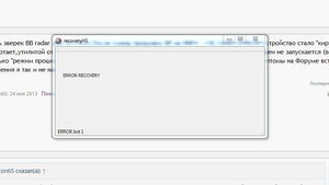

Ребята помогите плиз.
Решил сегодня обновить Highscreen radar plus,с офф.сайта.Все прошло хорошо как и всегда впринципе,но в конце обновления прошла перезагрузка девайса,и ВСЁ комп его не видит.
ХЕЛП.

На панели радара при включении отображаются буквы "dn". При подключении к ПО происходит звуковое оповещение ( краткое); сом-порт не отображается. Ошибка появляется каждый раз во-время обновления примерно на 4-5 минуте загрузки. Последние разы пытался обновиться с сайта poundage по ссылке для незарегистрированных пользователей (хотя сам зарегистрирован), названия под рукой сейчас нет, но начинается с ...public...В отношении принадлежности утилиты - извиняюсь, виноват.
Lis19
14.10.2011
217
Conqueror GPS-740A, GPS-868rus
Estina
Попробовать обновиться с подключенным основным питанием 12 В.
Нужно подключить сначала УСБ, загорится dn. Затем еще подключить 12 В, dn должен остаться.
Можно и сначала подключать 12 В, а затем УСБ к компу, только тогда надо переключиться в режим dn через меню.
