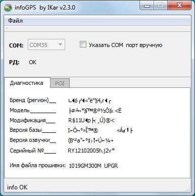

Купил китайский FH(R)-118. При попытке прошивики радар-детекторной части отвалился интернет. Теперь при подключении устройства к компу на панели появляются символы "dn", звук отсутствует. При попытке прошиться выдаёт ошибку... Если пробую шить отсюда: http://rdupdate.ru/index.php?GoHome= и отсюда: http://update.gpscamera.org/ - то идентификация устройства не проходит и выдаётся " В экземпляре объекта не задана ссылка на объект". При попытке прошить отсюда: http://topeye.gpscamera.org/ - вроде как начинается прошивка версии A001RF, но тоже слетает с ошибкой (Error 1001). Устройство не реагирует на нажатие кнопок. В пункте Порты (СOM и LPT) есть надпись Boo-Ree Virtual COM Port (COM 35). При подключении в автомобиле на панели так же только символы "dn" и никакой реакции на нажатие кнопок. Видеорегистратор работает.
Есть ли возможность восстановить устройство? Помогите пожалуйста!!

Что моя программа показывает

Не определяет....: ERROR_host_info_1

Делаете обновление, как цифры первый раз до 100 пробегут, обновление прерываете, после смотрите моей программой. Результат сюда.
Перед каждой попыткой обновления от компьютера отключаюсь...
Если пытаюсь обновиться отсюда: http://topeye.gpscamera.org/
.. и отсюда: http://public.gpscamera.org/Service...ervicePack.application?type=TOPEYE/FH118_06RF
Результат такой:

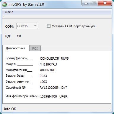

Если пытаюсь обновиться отсюда: http://update.gpscamera.org/
Результат такой:
Последняя картинка представляет интерес. Пока ничего не трогаете, GM700 до сих пор не встречалась...[DOUBLEPOST=1391966325][/DOUBLEPOST]@sonyadog, ок, что происходит при попытке повторного обновления из второго состояния на update.gpscamera.org ?

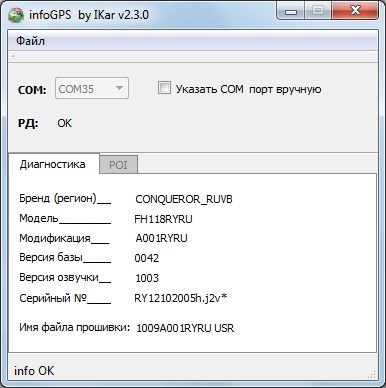

Блин... Не дождался Вашего ответа и по Вашему же совету добавил в конец базовой ссылки
CONQUEROR/FH118RYRU
.. и прошился!
Результат:
Теперь осталось убедиться, что это корректно работает...
