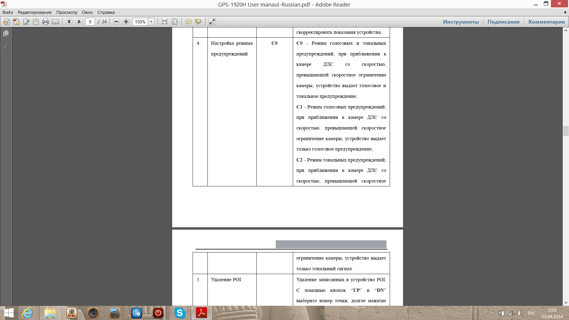

Странно, с момента покупки не трогал настройки С1, как стояло так и стоит. Разницы не заметил. Вы же утверждали, что после обновления с rdupdate.ru у вас перестают определятся мобильные камеры ДПС, при помощи которых они стрегут купоны по выходным. На все предложенные форумом действия вы не ответили,настройки свои не озвучили, фото камеры никакого отношения к мобильной камере отношения не имеют,а затем выяснилось, что и настройки у вас нестандартные. Кстати все это описано в инструкции пользователя. Обратите внимание на красный шрифт.
Получается, что все изначально было в ваших руках и форум тут совершенно не причем.
Я рад , что вы наконец то разобрались.
А это CONQUEROR 1920
И где тут разница?
