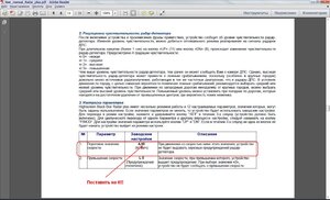

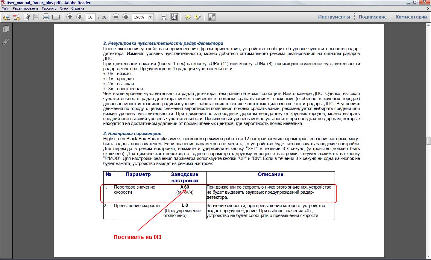

Пиликал из-за того, что параметр в радаре "превышение скороски" стоял на значении 10.
Этот параметр отвечает за пороговую скорость начала оповещения о любых излучениях. До неё радар молчит. В отсутствии сигналов и вашей езде 20км/ч ничего пищать не будет.
Предупреждение о стационарных POI не зависит от этих установок и произносится всегда и при превышении установленной в POI скорости выдается одинарный бип и сообщение "Вы превысили скорость".
Именно так было всегда с момента покупки в 2012 году, до тех пор пока обновление с ХС не превратило видеорегистратор в дорогой кирпич.
После этого я познакомился с данным форумом, который и помог мне вернуть работоспособность и даже приумножить возможности моего прибора. :)
Я вчера проверил - всё говорит.
У него именно Ext, возможно, это и послужило причиной непонимания разницы между детектированием сигнала и оповещением по базе...
Это касалось именно хайскринов, у остальных оповещение о детекте излучения организовано иначе.

Мне кажется, что сначала @Виктор_Шувалов надо всё таки понять (а потом простить;)), какая озвучка за что отвечает.
Прочитать инструкцию, если не понятно, то ещё раз прочитать. Попробовать понять принцип действия регистратора.
Именно так лично я поступаю с любым новым оборудованием.
